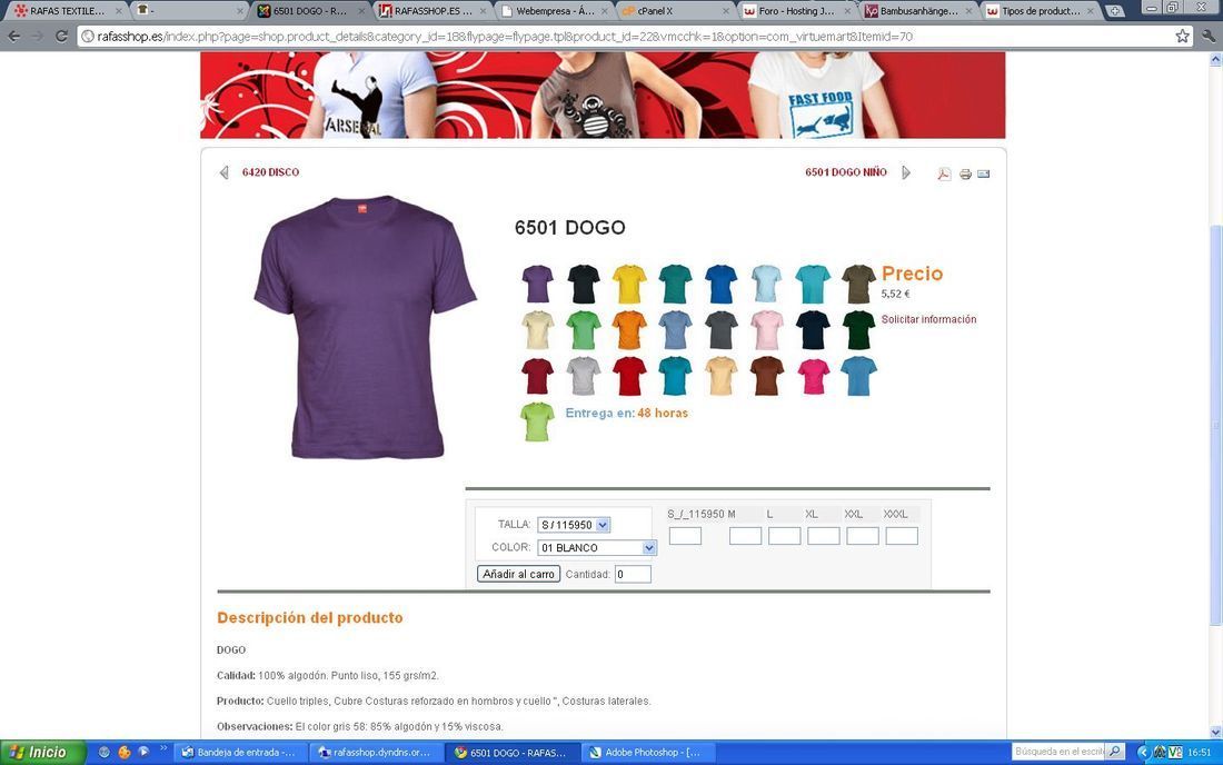

El problema que tengo es que nosotros tenemos un programa de gestion comercial donde cada articulo nuestro tiene lo siguiente
ejemplo : articluo padre : 6501 modelo camiseta dogo
propiedad color : 26 colores
propiedad talla : 6 tallas ( S M L XL XXL XXXL )
Todos nuestros articulos en gestion comercial disponen de un id ejemplo:
115950 = 6501 camiseta dogo color ROJO XL ( esto es un producto unico )
lo que intento es como poder poner a cada campo de talla este id para que cuando alguien haga un pedido en nuestra
web futura de rafasshop.es bajo joomla nuestro sistema de gestion se trague esta informacion del pedido y no haga falta
tener que informatizar el pedido en si otra vez dentro de nuestros sistema de gestion.
No se si me explico bien ?
He intentado poner directamente el id al lado de la talla dentro del mismo campo, pero tengo entonces el problema es
que se visualiza la talla y tambien el id y esto es justamente lo que no quiero. aparte de esto me desordena todo los campos de tallas
te envio el link para que le eches un vistazo.
http://rafasshop.es/index.php?page=shop.product_details&category_id=18&flypage=flypage.tpl&product_id=22&vmcchk=1&option=com_virtuemart&Itemid=70
tambien te adjunto una imagen
un saludo
gracias de antemano

Hola Rafael,
Por lo que veo en la página de ejemplo que nos indicas, estás utilizando los atributos del producto para que el cliente realice la selección del color y de la talla.
Haciéndolo de esta manera, el producto y su id será siempre el mismo, porque el atributo solo formará parte de los detalles del producto.
Si lo que quieres es que los productos tengan código distinto en función del color y de la talla lo que tendrás que hacer es utilizar la opción que incluye Virtuemart para la creación de los productos hijo. Para ello tendrías que crear los atributos Color y Talla y crear productos hijo, cada uno de ellos con su propio código y donde le asocies los valores correctos de color y talla.
De esta forma, cuando el usuario navegue por la web verá un único producto para todas las tallas y colores, y se puede configurar de forma que salgan desplegables donde el usuario puede seleccionar el color y la talla, de una forma muy similar a como lo tienes ahora.
