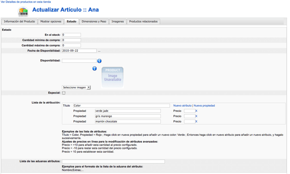

Hola Buda:
Creo que puedo responderte a tu pregunta.
Si quieres añadir variedades a un solo producto, prueba a hacerlo a través de la pestaña ESTADO de la ventana PRODUCTO (es la ventana que te aparece cuando añades un producto nuevo o abres uno ya creado).
En la pestaña ESTADO, te aparecerá la lista de atribución. Ahí puedes añadir atributos y propiedades.
Mira a ver si te sirve.
Te paso un disparo de pantalla.
Respondido : 09/10/2010 11:52 am

Gracias Kike, todo perfecto.
