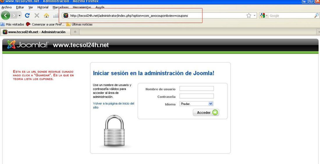

Tengo un problema con Awocoupon. En principio todo me funciona bien a falta de hacer mas pruebas. El problema que tengo es que al insertar un nuevo cupón me redirecciona al login de Joomla y el caso es que tengo que insertar unos 300 cupones!!
He mirado donde apunta el "Save" para guardar los cupones y en principio lo veo correcto pero no se. Es a la siguiente url: http://tecsol24h.net/administrator/index.php?option=com_awocoupon&view=coupons
Alguna idea??
Gracias por anticipado

Hola de nuevo.
Tal vez no me he explicado muy bien sobre el problema. Empiezo.

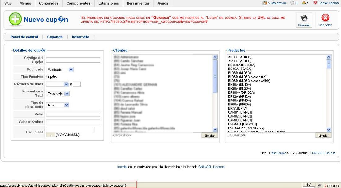

Tengo instalado AwoCoupon (la versión gratuita) y Joomla 1.5.22 con virtuemart 1.1.6 . Todo me funciona bien. He probado de hacer varias compras con distintos métodos y los cálculos y todo me parece correcto. Pero hay dos cosas que no van finas. Por una parte me salen carácteres raros en el backend en los acentos (esto no me preocupa mucho pero si puedo arreglarlo mejor) y por otra parte y esta si me preocupa si no puedo arreglarlo, es que al intentar "Guardar" un nuevo cupón me redirecciona hacia el "login" de Joomla, con lo que tengo que volverme a loguear para insertar un nuevo cupón. El cupón me lo inserta correctamente.
Si miro la url a la que me apunta el botón "Guardar" es:
tecsol24h.net/administrator/index.php?option=com_awocoupon&view=coupon#
Que de hecho es la misma url del formulario del backend para la inserción de cupones.
Yo supongo que al "Guardar" lo lógico es que redireccionara hacia la lista de cupones, pero redirige al login con la url de la lista de cupones:
No se si me habré explicado mejor.
