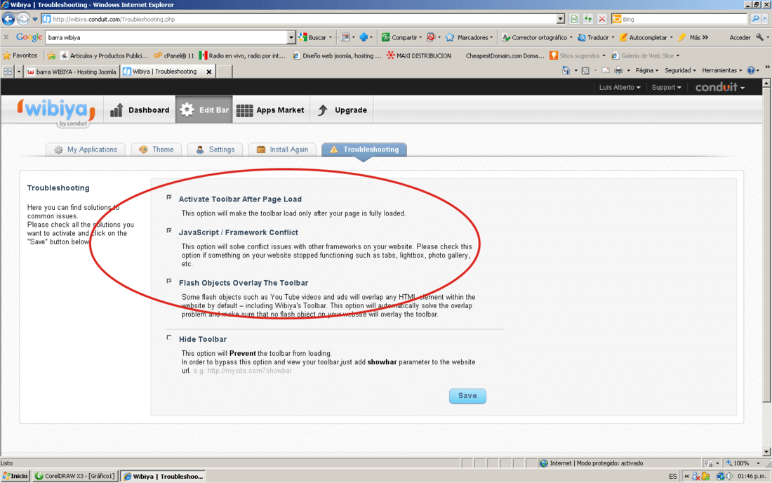

Primero en wibiya debes tener activadas estas tres casillas (imagen 1)

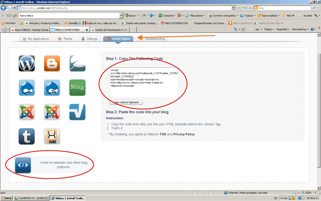

Segundo copia el codigo javascrit que te dan (imagen 2)

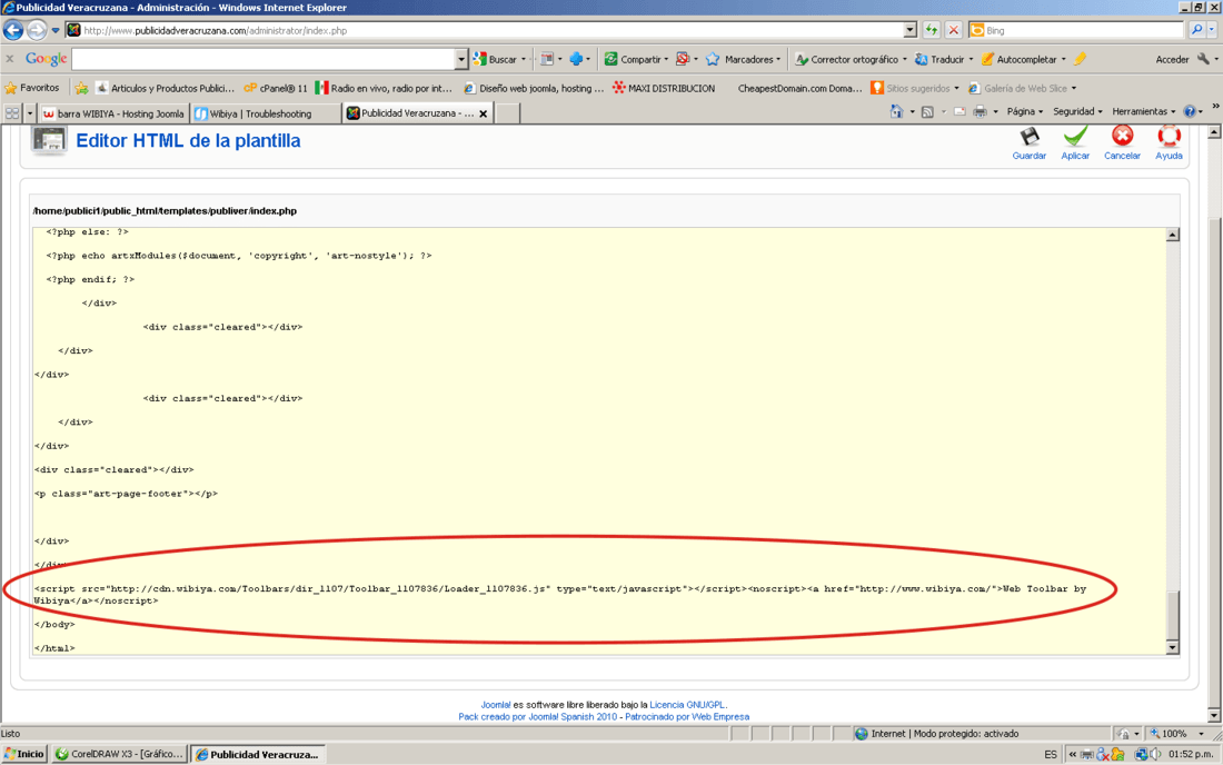

Tercero pega el codigo en la parte de hasta abajo de tu template en el archivo index.php para mas facil puedes irte a gestor de plantillas selecciones tu template y luego editar html y debes pegarlo justo antes del (imagen 3)

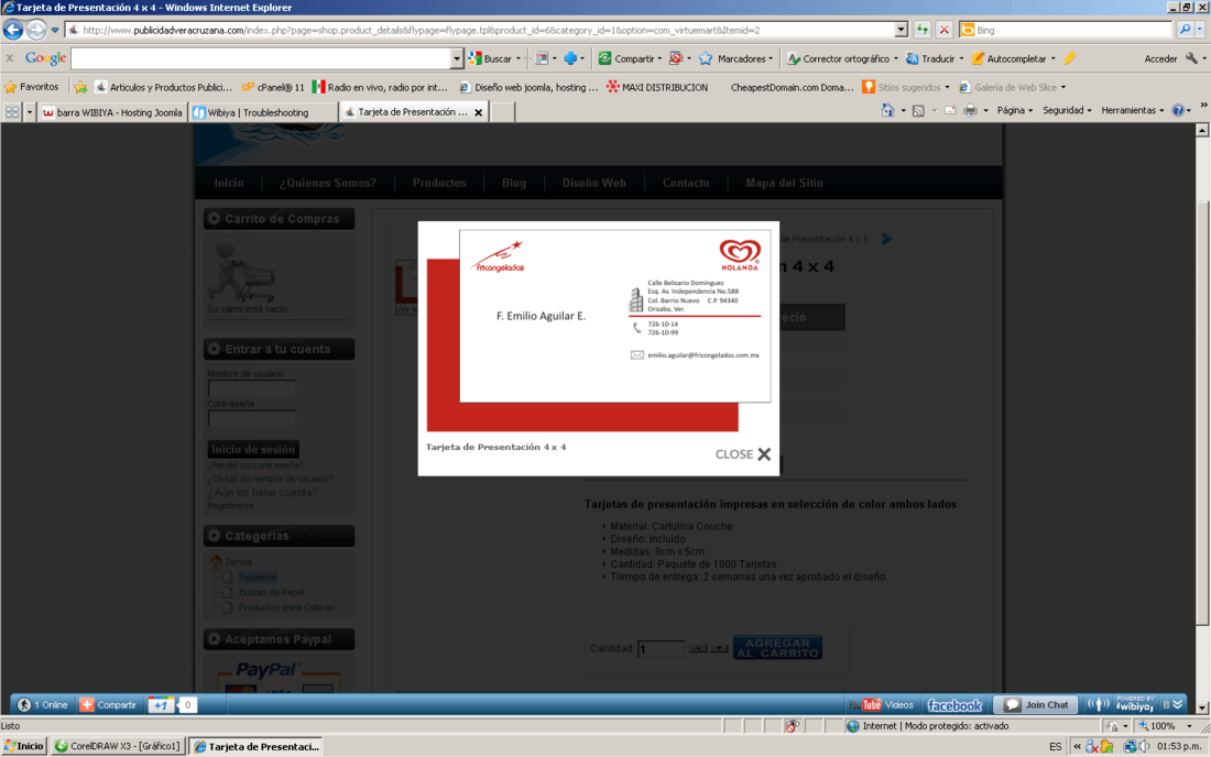

cuarto guardas y listo aqui te pego en la imagen cuatro una captura de mi pantalla con virtuemart funcionando bien y con la barra wibiya

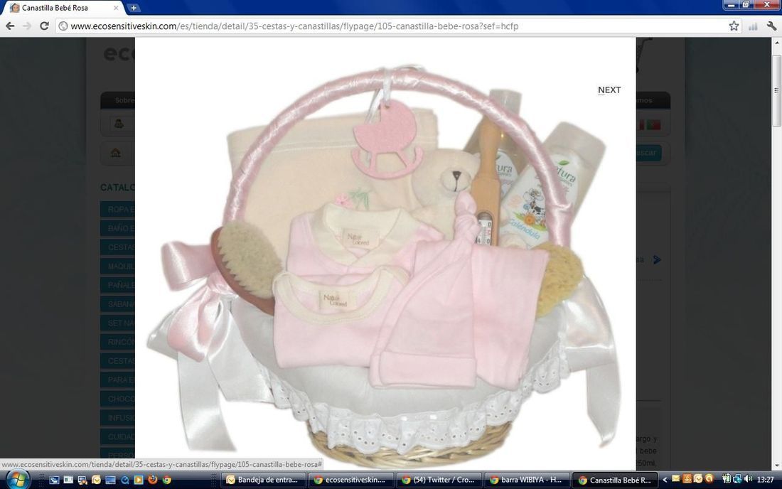

Lo que ocurre es qué con la barra wibiya activada, la imagen del producto se ve pero para ver el resto de imágenes del mismo producto, no aparece el enlace proximo.
Te adjunto una captura de pantalla para que lo puedas visualizar.
Respondido : 19/01/2012 10:01 am
He probado lo que comentas con el siguiente producto
http://www.ecosensitiveskin.com/es/tienda/detail/35-cestas-y-canastillas/flypage/105-canastilla-bebe-rosa?keyword=canastilla&sef=hcfp
y sí que veo que me cuando se abre la imagen estás disponibles los botones para ir a la imagen siguiente y anterior. Lo que ocurre es que estos botones se muestran dentro de la propia imagen. Si te fijas, cuando sale la ventana emergente con la imagen y colocas el ratón encima de ella hacia la parte derecha aparece un botón con el texto "NEXT". Pulsando sobre el irás a la siguiente imagen. Luego verás si te colocas en la parte izquierda que aparece un botón con el texto "PREV" para volver a la imagen anterior.
Realmente pulsando sobre la parte derecha de la imagen ya se puede cambiar a la siguiente imagen (si la hay) y pulsando sobre la parte izquierda se irá a la imagen anterior (si la hay).
Es decir, si hay imagen anterior y siguiente toda la imagen sería un enlace.
