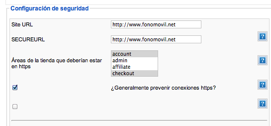

He comprobado lo que me dices y tanto en siteURL como en secureURL tengo puesto
http://fonomovi-cp43.webjoomla.es/fonomovil/
Lo he cambiado para probar y he puesto en los dos sitios www.fonomovil.net y no solo sigue sin funcionar el boton de añadir al carro sino que desaparecen todas las imágenes de los productos.
Respondido : 29/09/2012 8:19 pm
Hola Ramón,
Puedes por favor facilitar una captura donde veamos exactamente como has puestos dichas urls, es importante para la resolución del problema que nos ocupa.
Respondido : 29/09/2012 9:30 pm
Respuestas: 33
Te adjunto la captura de pantalla.
Respondido : 29/09/2012 9:45 pm

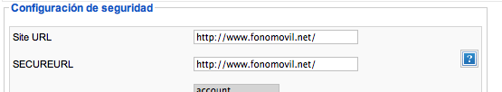

Hola Ramón,
Debes colocar un slat "/" o barra inclinada al final de la url, es decir http://tu_dominio.net/ de lo contrario no funcionará.
Respondido : 29/09/2012 10:30 pm
Respuestas: 33
Le he puesto al fina de ña urll el siat y sigue sin funcionar el boton de añadir a la compra y se han dejado de ver las imagenes de los productos.
