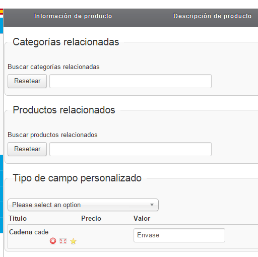

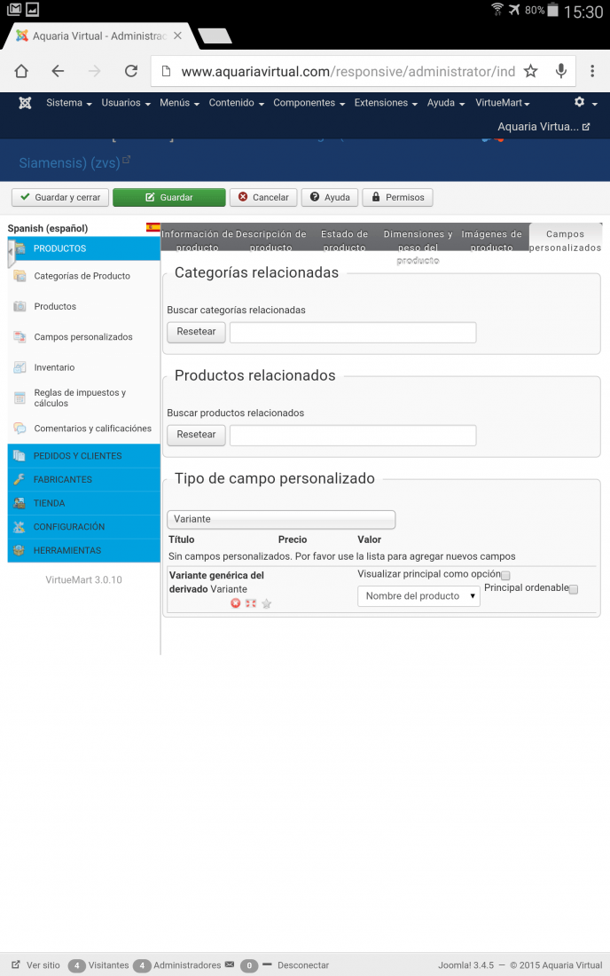

Gracias pero este nuevo modo no me permite poner precio, o quizá no se hacerlo.
Adjunto captura de pantalla con las opciones que me da dentro del producto.
Con el campo cadena me pasa lo mismo.
Carlos
Respondido : 30/11/2015 2:35 pm
Respuestas: 123
Si creo un campo tipo cadena, no me deja poner precio.
Ver captura adjunta
¿Qué puedo hacer?

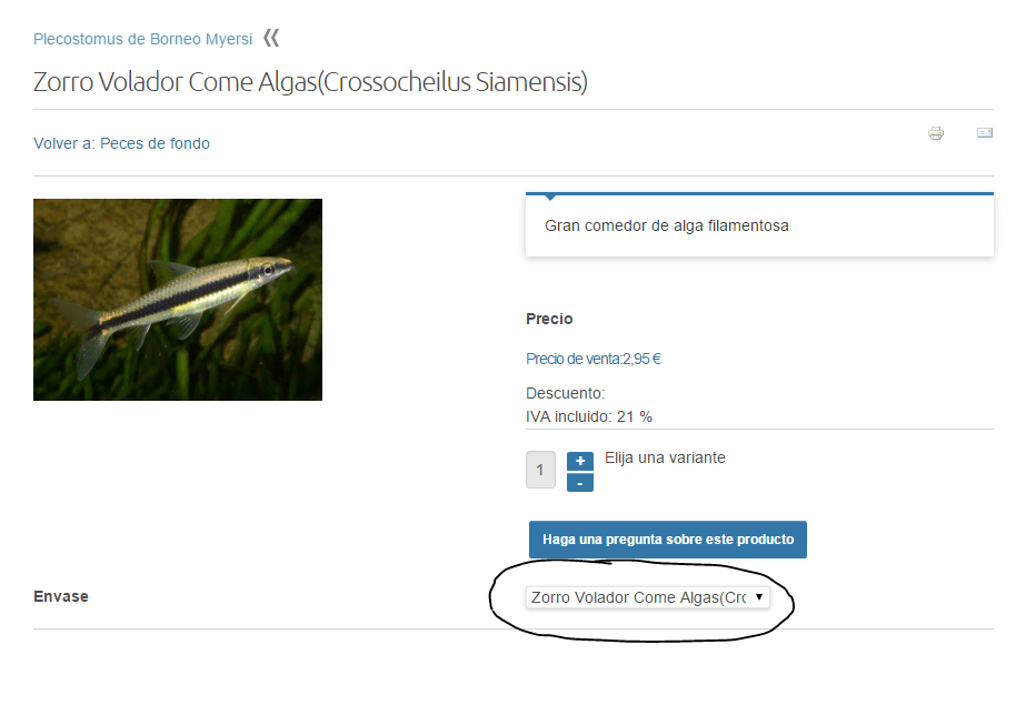

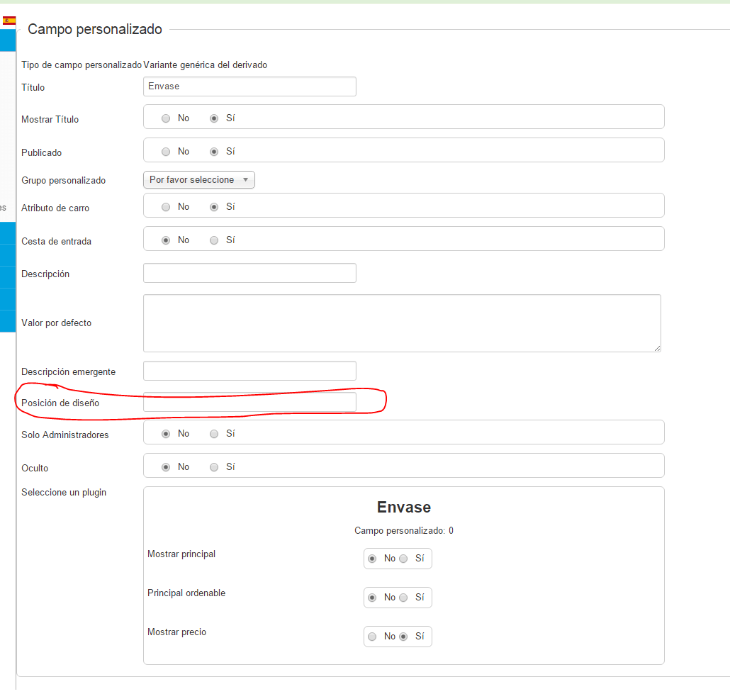

Hay alguna forma de cambiar la posición en el template del desplegable con las variantes? Veo que hay un campo, en la configuración del campo personalizado, que se llama "Posición de diseño" pero no se a qué se refiere.
Respondido : 30/11/2015 6:36 pm
Respuestas: 123
Adjunto captura de la posición en la que aparece actualmente.
Me gustaría que saliese entre la línea de IVA incluido, y la opción de elegir la cantidad.
Respondido : 30/11/2015 6:43 pm
Respuestas: 123

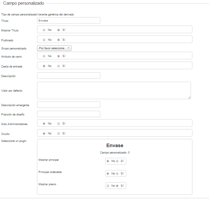

Puedes enviar una captura de pantalla de lo que comentas de posición de diseño?
Has configurado el atributo como variable de carro?
Respondido : 30/11/2015 10:06 pm
Respuestas: 123
Adjunto captura de pantalla donde puedes ver cómo está configurado el campo.
He marcado en rojo lo de la posición de diseño.
¿Está bien configurado?
Gracias!

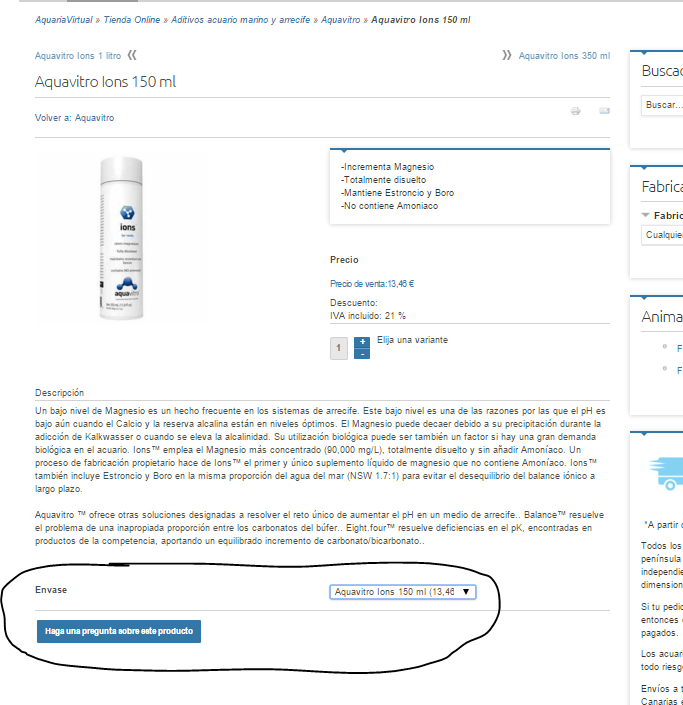

El problema que tenemos ahora es que el campo de hacer una pregunta se ha ido abajo. Y lo que es más importante, ha desaparecido el botón de añadir al carro. Adjunto captura. Añado también como tengo configurado el campo.
Para ver como queda, es mejor en este producto: http://www.aquariavirtual.com/responsive/tienda-online/aditivos-acuario-marino-y-arrecife/aquavitro/aquavitro-ions-150-ml-detail
¿Qué tengo que hacer?
Gracias!
