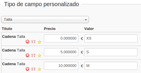

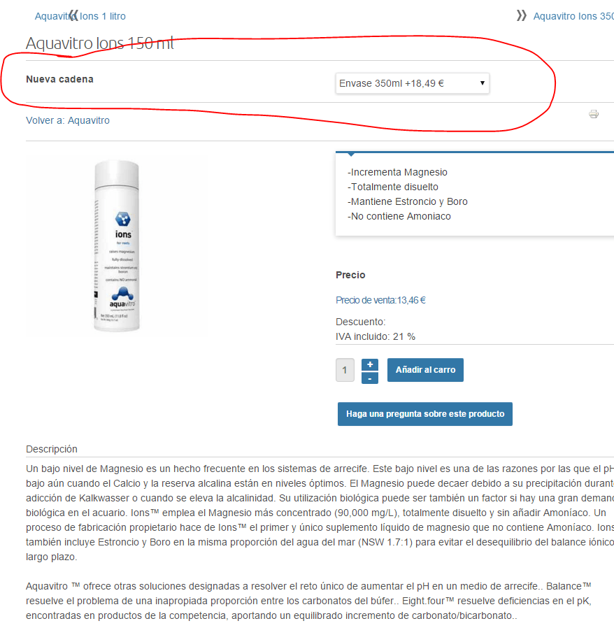

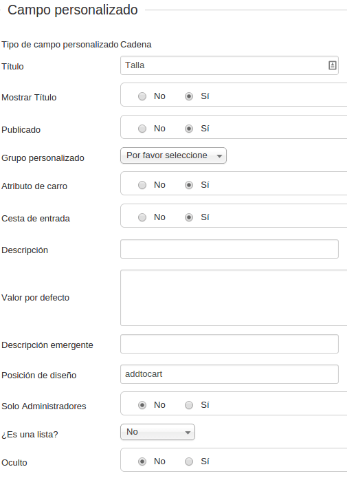

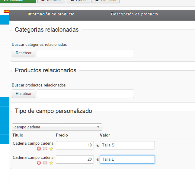

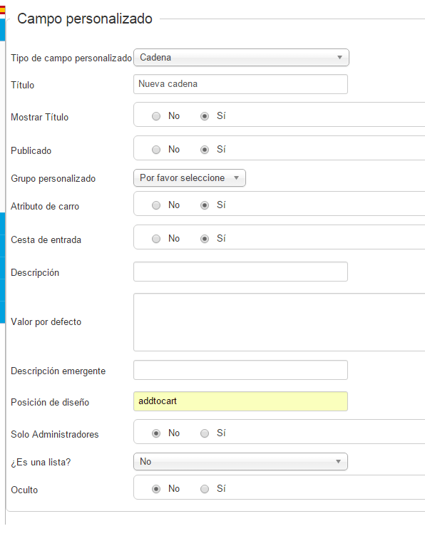

Te recomiendo que en lugar de utilizar este tipo de campo utilices uno de tipo "Cadena", ya que será más fácil su gestión y te permitirá variar el precio por atributo.
Te pongo una captura de pantalla de ejemplo para que veas cómo hay que configurar este tipo de campo personalizado:
Luego, cuando vaya a añadir este campo en el producto, tendré la opción de seleccionar el sobrecoste que se aplicará al seleccionarlo:
Respondido : 01/12/2015 2:10 pm

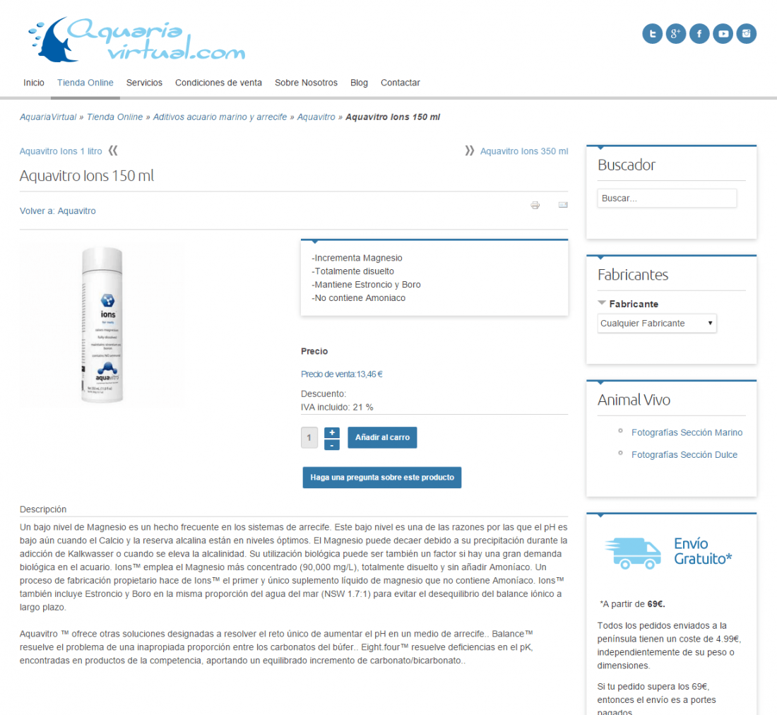

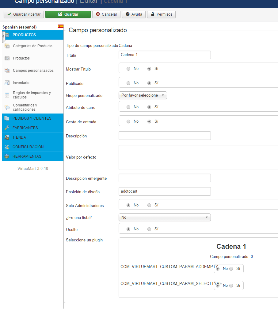

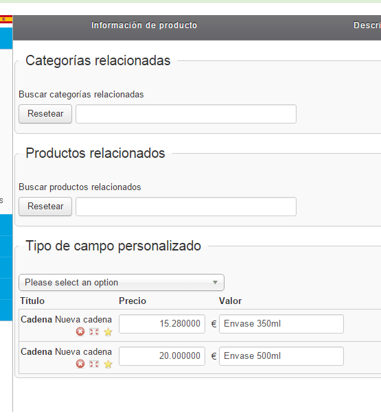

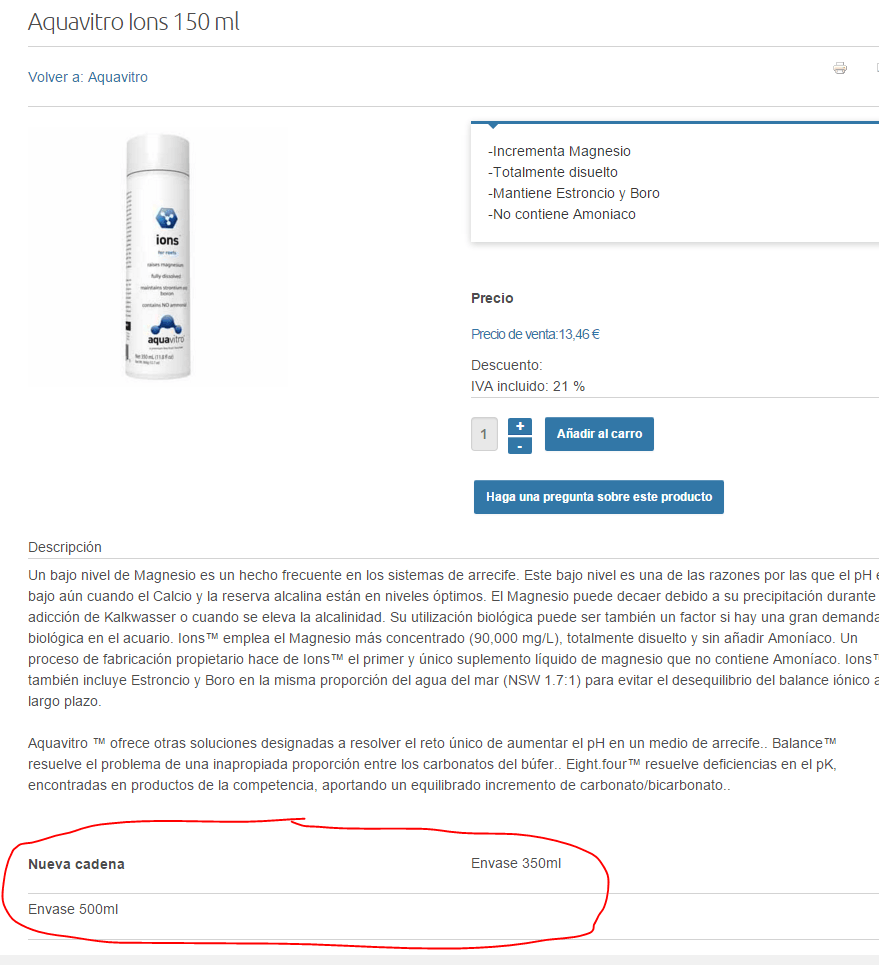

He probado la cadena y sigo haciendo algo mal.
He vuelto a cambiar el archivo default al original.

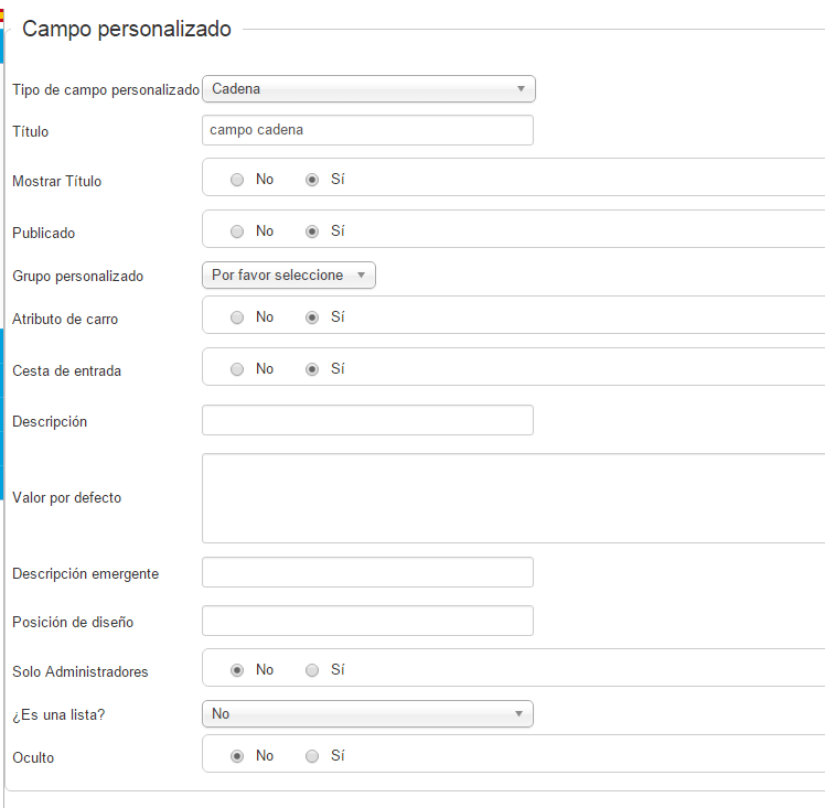

Adjunto captura de la configuración del campo personalizado cadena
Adjunto captura del artículo con la cadena rellenada

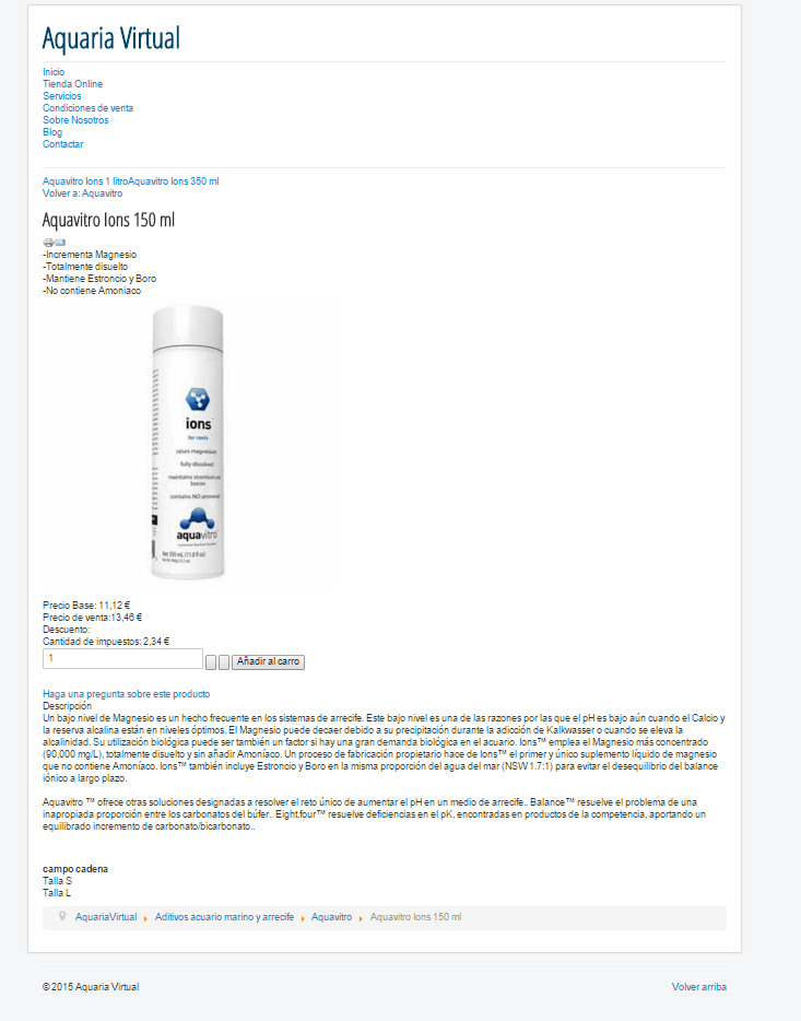

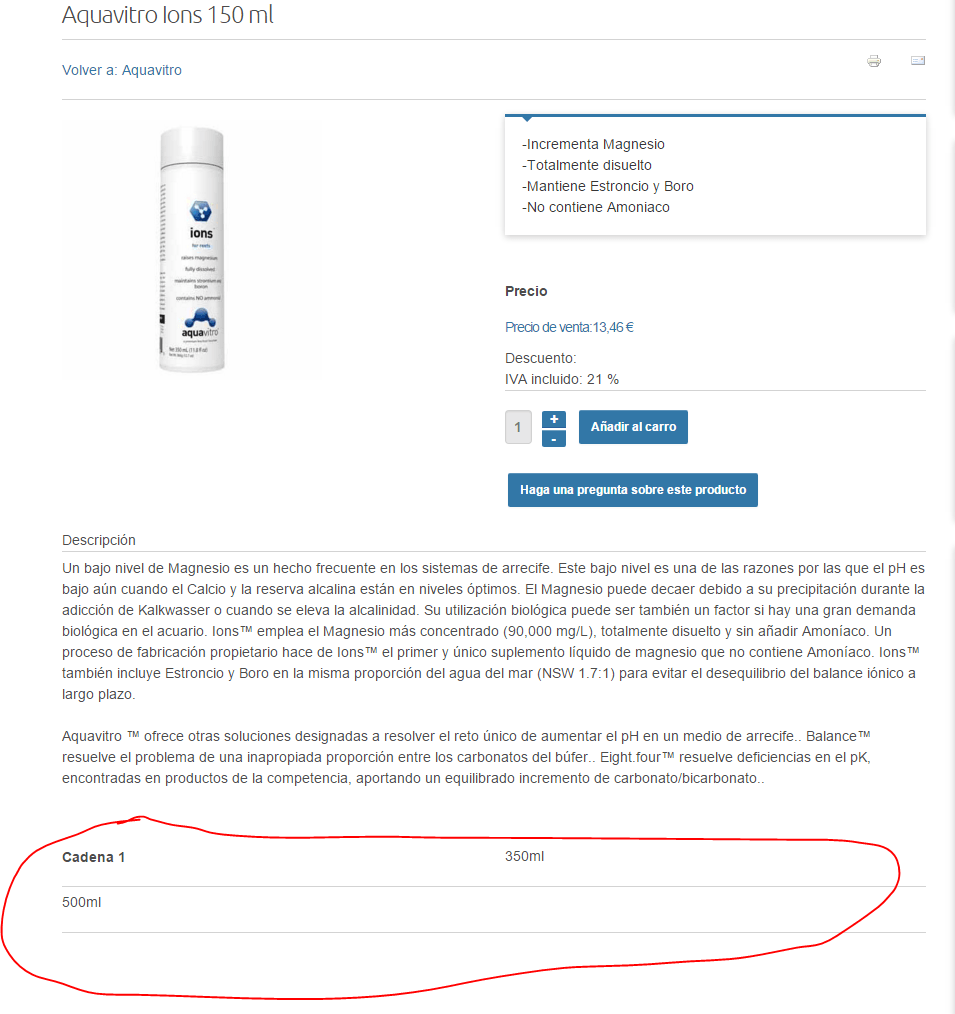

Adjunto captura de la web, en la que no se ve el desplegable para ver las opciones de envase.
Si desactivo cesta de entrada aparece algo en el pie del artículo pero no lo que estamos hablando. Adjunto también captura
¿Qué hago mal? ¿Qué puedo hacer?
En enlace del artículo para que lo pdáis ver es: http://www.aquariavirtual.com/responsive/tienda-online/aditivos-acuario-marino-y-arrecife/aquavitro/aquavitro-ions-150-ml-detail
Gracias!
Carlos.
Respondido : 01/12/2015 3:47 pm

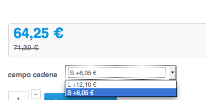

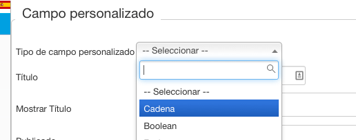

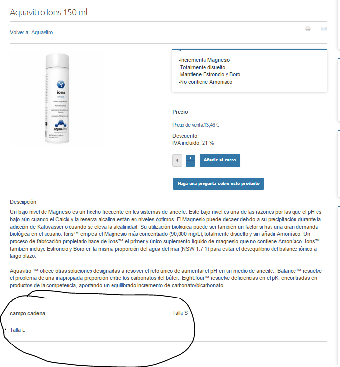

Es como si hubieras creado mal el campo personalizado, guiate de la captura adjunta, debes crearlo de tipo cadena
luego por ejemplo si lo llamas Campo cadena y al seleccionar y definir los valores en el producto verás algo como :
Respondido : 01/12/2015 6:01 pm

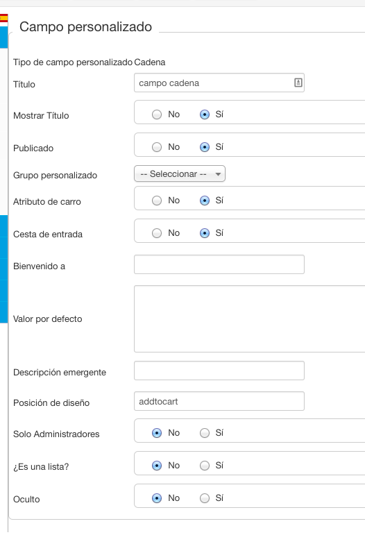

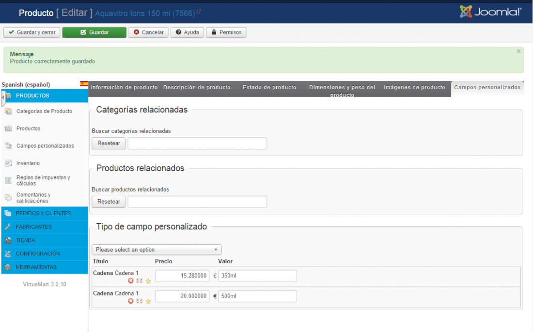

Gracias. Lo he repetido asegurándome como tipo cadena y sale mal.
En el post anterior está puesta la configuración inicial, y repasándolo no veo nada erróneo.
Adjunto capturas de la nueva configuración
Así lo creo en el artículo
Si lo dejo con esta configuración no sale nada en el producto. Si desactivo la opción "Cesta de entrada" entonces se ve en el pie del artículo pero no es seleccionable, ni aparece el precio.

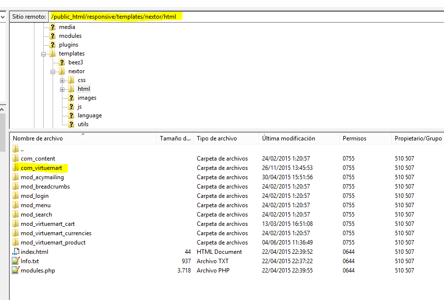

Lo que puedes hacer es buscar si tienes este directorio :
/templates/TU_TEMPLATE/html/com_virtuemart
Ubica este directorio y renombralo temporalmente por ejemplo por back_com_virtuemart
Puedes probar también cambiando temporalmente de plantilla a una que tiene Joomlam por defecto y verificar si te sucede lo mismo

He probado a poner la plantilla que tenía instalada llamada protostar y tampoco sale bien:
Y en el template Nextor que utilizo acutalmente si que está el directorio /templates/nextor/html/com_virtuemart:
He probado a renombrar el directorio como me propones pero no sale bien:

HOla
Si que debería funcionarte, lo único que noto es que no tienes definida la posición deberías dejarlo configurado como se indica a continuación
Si sigues con problemas mejor borrar todos los campos personalizados que has creados, y prueba creandolo nuevamente, elimina también los subproductos que hayas creado, será mejor probarlo en un producto que no tenga mayores configuraciones similares des subproductos.

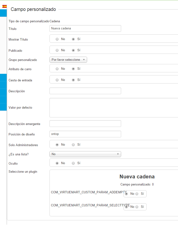

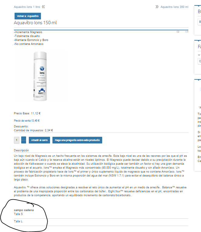

Pantalla de configuración campo cadena:
He puesto 2 campos en el artículo:
Si dejo activada la opción "Cesta de entrada" (la cual añade de modo auto la posición "addtocart") no aparece ninguna opción en el frontend.
Si lo desactivo, aparece en el pie del artículo:
Si pongo en la posición del diseño "ontop", y cesta de entrada activado, entonces aparece en la parte de arriba, y aparentemente funcionando bien.
Configuración "ontop":
En el artículo:
Creo que estamos muy cerca de dar con la solución. ¿Se os ocurre como ver qué posiciones hay disponibles para que salga en la zona que queremos?
