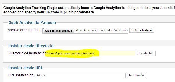

buenos días
Estoy tratando de instlar las extensiones que recomendáis en este foro para el tema SEO y GOogle Analtyics (JEF; artio, route.php etc) pero no me funciona ninguna, ni las encuentro en el gestor de módulos ni nada.
Creo que está mal configurad la carpeta donde se instalan (temporal), adjunto pantllazo. ¿es normal?

Hola Berta, vamos por partes, para empezar, entiendo que te refieres a la extensión de Google Analitycs... al menos esa es la que veo en la captura de pantalla...
Puedes indicarnos el link de la extensión que has instalado??
Puedes indicarnos el link del mensaje del foro o blog donde has leido que recomendamos esa extensión??
No se que extensión has instalado..
Por otro lado, en la captura veo que se trata de un plugin.. has accedido al gestor de plugins para ver si te aparece allí el plugin y puedes configurarlo?

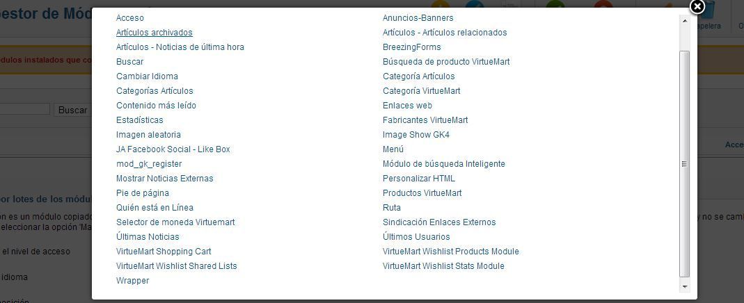

No entiendo tu respuesta... sigo las instrucciones paso a paso del vídeo y cuando le doy a "crear módulo" se abre un cuadro de diálogo con un listado y no figura.
A ver si puedo subir pantallazo. Gracias
imagen del pantallazo:
Respondido : 27/11/2012 7:29 pm
Estas mostrando una captura del Gestor de Módulos "Nuevo" no del Gestor de Módulos donde veamos los módulos que has instalado. Otra opción es que en filtro (izquierda pantalla Gestor de Módulos) escribas "Analytics" por ejemplo para ver si muestra módulos que cumplan este filtrado y si aparecen, si alguno de ellos es el que has instalado.

Sí, eso también lo he hecho, he buscado en el listado de módulos ya instalados y no figura ninguno que pudiera ser Analytics, Artio, GA code etc etc etc. Creo que simplemente no se instala nada en mi joomla, igual está mal configurada la carpeta de instalacion, veo que es un archivo temporal (en el primer mensaje de este hilo he colgado el pantallazo).
Respondido : 28/11/2012 5:57 pm
HOla Berta
La extensión es para Joomla 1.5, por lo que no te funcionará en Joomla 2.5
Asegúrate de verificar la versión de Joomla disponible para la extensión.
