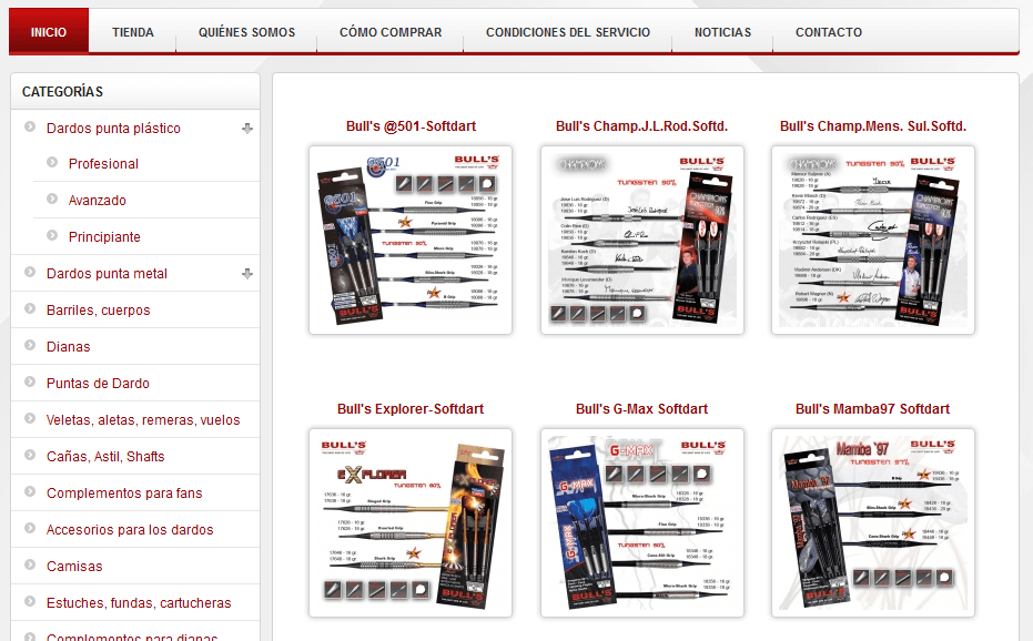

Con Virtuemart 2.0, me gustaría saber cómo puedo mostrar solo 1 subcategoría por fila, y que se ajuste al tamaño total.
También me gustaría hacerlo para los productos.

[attachment:1]subcategorias.png[/attachment]
En la captura que adjunto se muestran las subcategorías de una categoría de producto. En este caso hay 3 subcategorías por cada fila, pero lo que quiero conseguir es que en cada fila solo tenga una imagen de subcategoría y que ésta se ajuste al tamaño total (donde ahora hay 3)

Solo has adjuntado la primera imagen, aunque supongo que entiendo a lo que te refieres.
Para cambiar el número de categorías que se muestran por fila vete a la administración de Virtuemart y pulsa en el apartado Configuración. Pulsa en la pestaña Plantillas. En el parámetro Número por defecto de categorías en una fila por el valor 1.
Si quieres que también se muestre un producto por fila en la misma pantalla pon también el valor 1 en el parámetro Número de productos por omisión en una fila. Además, tendrás que ir en la administración de Virtuemart a la gestión de categorías de la tienda y editarlas una a una. En la edición de estas categorías también verás un parámetro Número de productos por omisión en fila donde deberás poner el 1.
