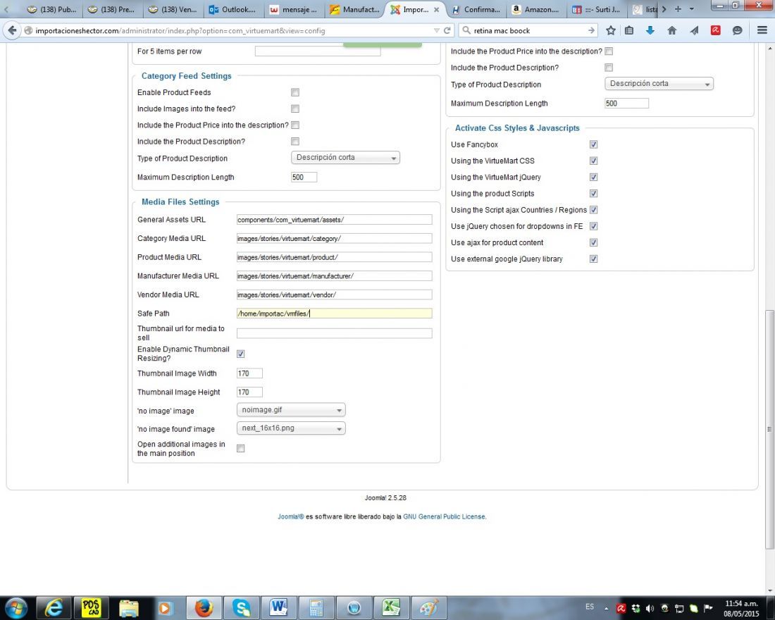

Debes poner una ruta a una carpeta, en la imagen hay un ejemplo de ruta, lo que pasa es que virtuemart necesita una carpeta que debes configurar para depositar información adicional que considera segura.

Cree la ruta que sugiere el error pero sigue igual.
PD: No tengo mucho conocimeinto.

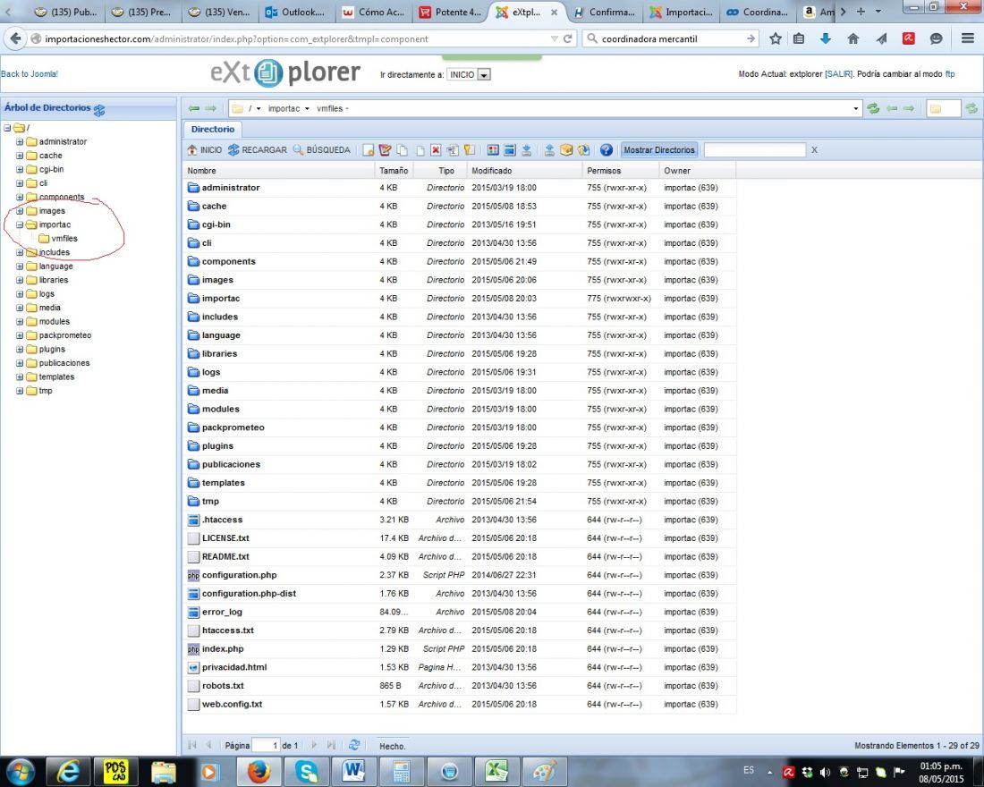

Verifica esto, puedes enviar una captura de pantalla del administrador de archivos y si la carpeta existe, asegurate que tenga los permisos 755
Respondido : 08/05/2015 7:54 pm
Respuestas: 50
No se si esté creado correctamente
Respondido : 08/05/2015 8:07 pm

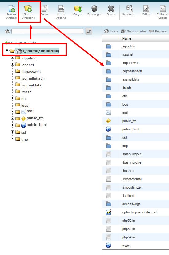

La ruta según la captura es incorrecta, debe estar creada dentro del usuario importac, te adjunto captura.

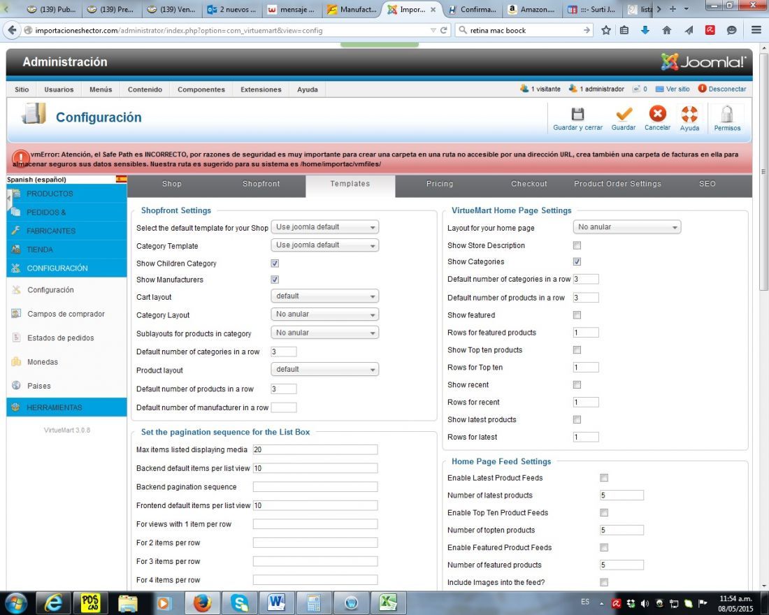

Muchisimas gracias, ya se ve mejor. Ahora solo me sale èste error.
Respondido : 09/05/2015 1:36 am
Verifica que el directorio creado tenga el permiso correcto que es 755
Respondido : 09/05/2015 1:48 am
Respuestas: 50
Creo que está bien.

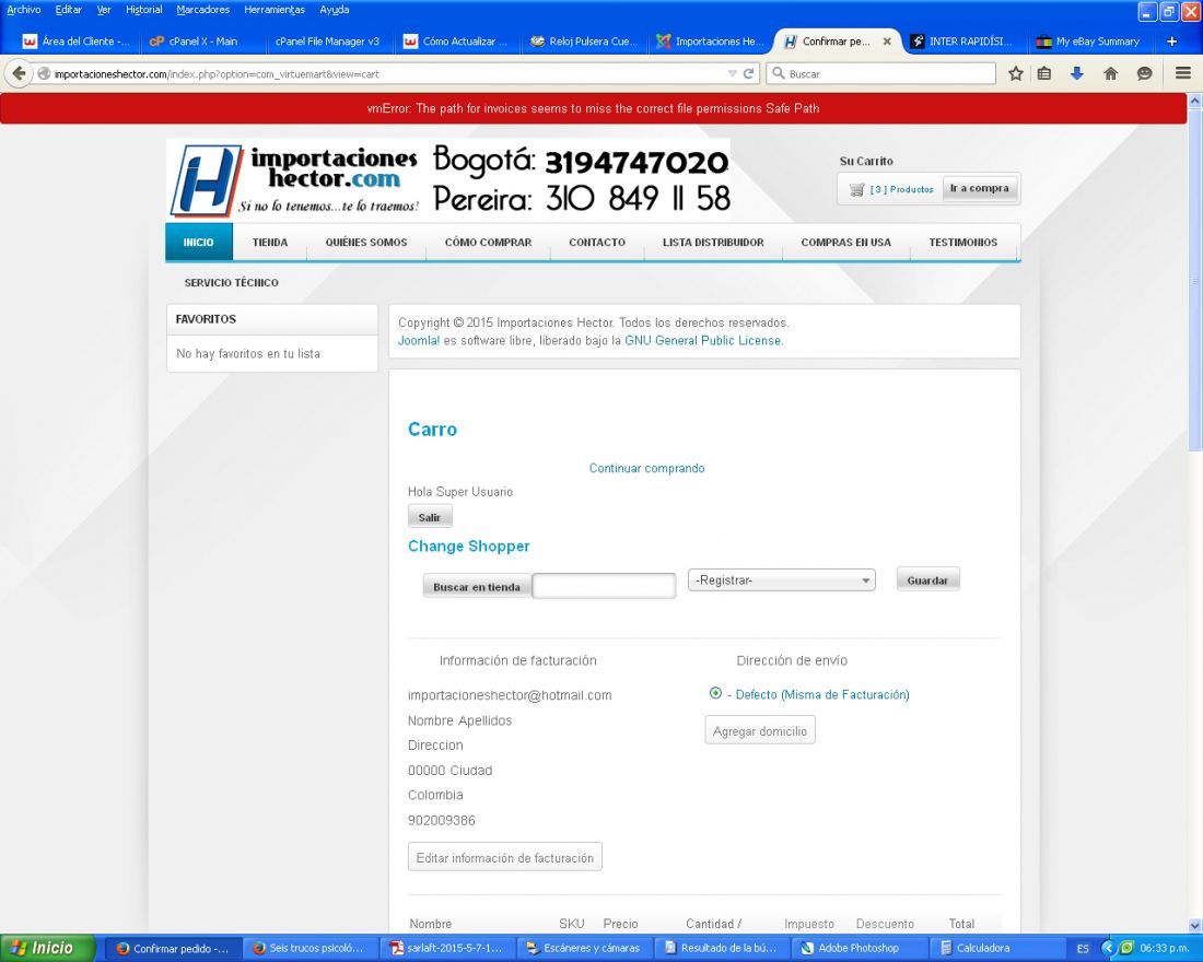

Navego sobre el sitio web en el menú tienda o carro de compras pero no visualizo el mensaje:

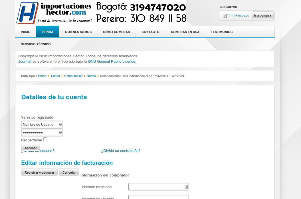

Si nos envías un usuario registrado podremos revisarlo en caso de que el error se muestra en la información del comprador.

Ingresa a cualquier producto y en la parte superior aparece: The path for invoices seems to miss the correct file permissions
Respondido : 09/05/2015 7:35 pm
Hola Héctor,
El error que citas es porque VirtueMart no está consiguiendo ver la carpeta /vmfiles
Si la tienes creada fuera de /public_html VirtueMart no la verá porque no podrá ver nada fuera de /public_html
Debes crearla dentro de /public_html y pasarle la ruta a VirtueMart en la configuración.
