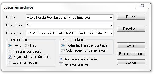

En TextPad, en el menú superior, vamos a Buscar, Buscar en archivos (Ctrl+F5) y nos abre una pequeña ventana que cumplimentamos de la siguiente forma:
Buscar: Pack Tienda JoomlaSpanish Web Empresa
En archivos: *.*
En carpeta: (aquí navegas con "Examinar" hasta la carpeta que contiene el componente y seleccionas la misma (ej: com_virtuemart).
El apartado "Condiciones" lo dejas como esta.
Mostrar detalles: [X] Todas las líneas encontradas - [X] Buscar en subcarpetas.
Cumplimentado todo esto le damos a "Buscar" y suerte!!.

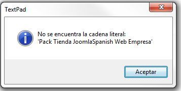

Pueden pasar dos cosas, que empiece a mostrarte líneas que referencias al archivo y a la cadena encontrada o que te abra una ventana con el aviso "No se encuentra la cadena literal: "Pack Tienda JoomlaSpanish Web Empresa"".
Si el resultado es la primara opción pues será suficiente con que hagas doble click en la línea que referencia la cadena y te abrirá automáticamente el archivo contenedor posicionandote el cursor en la línea a modificar. Ahí puedes realizar los cambios y guardar con F12, tras verificar la codificación que sea correcta (te sale en la propia ventana de guardar, en un desplegable).
Si el resultado es el mensaje avisando que no la encontró, habría que desmenuzar la búsqueda, solo a la palabra JoomlaSpanish, o Web Empresa por ejemplo hasta dar con la misma.
