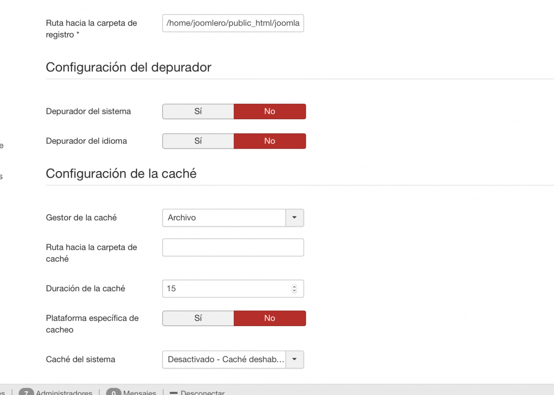

Opción 1: Usar Magic Caché + la caché de Joomla en Configuración Global / Sistema
La verdad que no tengo constancia de ningún problema con Varnish y la cache de joomla, es mas me hiciste dudar y los consulte con los técnicos de Sys y me dicen que no tienen constancia de que tenga problemas.
Gavick hay la pestaña Advanced Settings en la configuración del Estilo,
Ok, es propio de la plantilla, puedes desactivarlo o si quieres desactivar la de joomla y activas solo la de Gavick, todo es probar y ver con cual tienes mejores resultados.

Solo una cosa, en la captura que me has puesto de la configuración de la caché de Joomla, está desactivada. No sé si ha sido casualidad, pero justo a eso me refería y sigo liado 😛 . Creía que si se activaba Magic Caché debía desactivar la caché de Joomla. Entiendo que en el texto me dices que no, pero en la captura que me pones está desactivada y me lío. O sea que no sé si plantée bien la pregunta. En concreto sería esta ¿Se puede tener activada Magic Caché y también la Caché de Joomla? (Disculpa mi torpeza pero es para aclararme)
Respondido : 26/08/2019 11:22 am
Respuestas: 42221
Hola Alceste.
La captura es de una instalación de pruebas, solo era para mostrar donde estaba ubicada esa opción.
Si, en principio si, no tienes porque tener problemas.

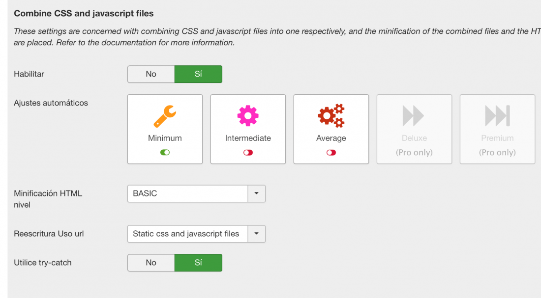

En JCH Optimized, en el apartado: Reescritura Uso url, tengo puesto "PHP using url rewrite with .htaccess"
¿Es correcto?

Hola Alceste.
Si, es correcto, el plugin escribe código en el archivo htaccess y esa opción es para activar o desactivar la reescritura del archivo.

El gozo en un pozo 😛 Como me temía, más tarde detecté errores con esta configuración. No cargaba los productos en el carrito o al menos no se veían. He tenido que revertir los cambios. Seguiré haciendo pruebas e informando a ver si podemos dar con una solución.
Respondido : 27/08/2019 8:27 am
Respuestas: 42221
Hola Alceste.
Desactiva JCH Optimize y comprueba si con la configuración anterior carga todo bien.
Al optimizar los archivo css y js es posible que tengas problemas en algunas acciones como por ejemplo la carga en el carro.
