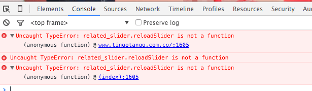

Hola Jhon, buenas tardes.
Ya he activado temporalmente el plugin.
Si lo visualizas en CRHOME el menú y la barra lateral se daña, si lo visualizas en MOZILLA, el se ve correctamente.
Respondido : 22/02/2016 8:50 pm

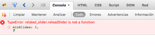

HOla
Veo que salen errores javascript, es posible que estos errores lo hayas tendio antes de habilitar el plugin, tend´rias que deshabilitar el plugin y revisar con firebug (extensión para firefox) en la opción de consola si te aparecen errores
Los errores al parecer estan relacionados con el slide
Respondido : 22/02/2016 11:19 pm
Camilo Jaramillo
Respuestas: 182
Jhon, gracias mi hermano!
Con esta van varias veces que me salvas la patria.
El problema radicó en el banner.
