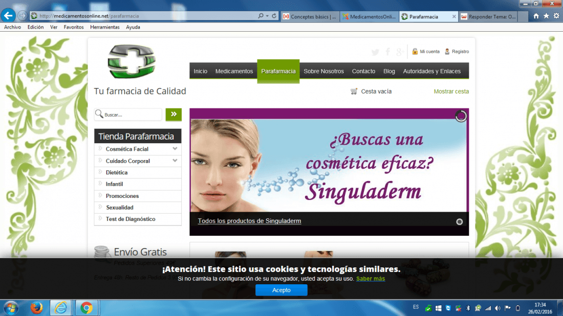

Me ha surgido un problema con los deslizantes que utilizo en mis páginas principales.
Desconozco la causa, pero aparte de salirme donde los tengo ubicados, también me salen en la ficha del producto, lo cual no necesito y además me ralentiza la carga de los productos.
http://medicamentosonline.net/parafarmacia (Tengo dos deslizantes para que la gente los vea)

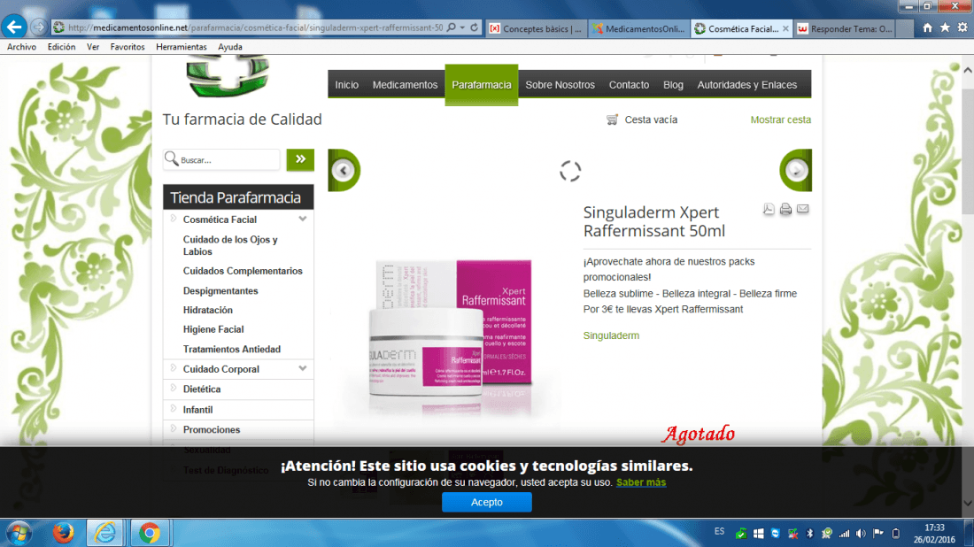

Y dentro de cualquier ficha de producto de esta categoría, me salta el deslizante. Lo cual no me hace falta.
Me supongo que podría arreglarse con algún código css de este tipo:
.productdetails-view .slideshow-handler {
display: none; }
No se donde tendría que realizar dicho cambio.
¿Me podéis ayudar?

Entiendo que por deslizantes te refieres a la galería de imágenes que se carga debajo del menú.
Entiendo que esta galería de imágenes es un módulo que tienes asociado con distintos elementos de menú. Tu problema surge debido a que el elemento de menú asociado a la tienda está asociado con el módulo. Esto hace que todo el contenido de la tienda también se encuentre asociado con ese elemento de menú y, por tanto, se carga el módulo.
Para resolver esto tendrías que hacer que la galería no se cargue en el elemento de menú asociado con la tienda. Así no se mostrará en su interior. Otra solución pasaría por mover ese elemento de menú actual a otro menú oculto y crear un nuevo elemento de menú del mismo tipo que reemplace al actual.

Lo tenía despublicado para que no se viera.
El problema viene que en mi menú, parafarmacia, es una categoría de virtuemart. Y cualquier producto que se abre dentro de parafarmacia abre el deslizante en la ficha de producto, pero no se ve , se queda cargando y no hace nada.
Yo quisiera que en la ficha de producto no se viera el deslizante, y sino es posible, que por lo menos se vea bien.
Yo creo que Pablo me comento algo de hacer un menú oculto, o algo diferente.
Si se pudiera hacer que en parafarmacia se mostraran los deslizantes y luego en la misma ventana un menú con la categoría de virtuemart parafarmacia también me podría valer, pero no se como puedo hacer esto.
Saludos y Gracias
Respondido : 26/02/2016 5:36 pm
Prueba hacer un ítem de menú oculto y asignar el módulo a este ítem de menú y desasignar al que tienes actualmente, revisa :
https://www.webempresa.com/blog/crear-un-menu-oculto-en-joomla-25.html
Lo otro es que se siga viendo, pero en este caso parace que las referencias a las imágenes son incorrectas, tendrías que indicarnos que módulo de slide estas usando y enviar capturas de cómo tienes configurado para mostrar las imágenes
Respondido : 26/02/2016 6:35 pm
