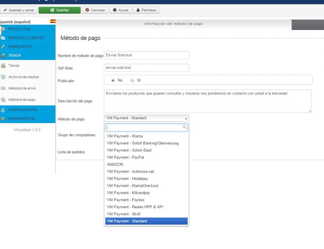

Gracias por responder estimado Jhon;
Estoy creando el método de pago como tu me indicas pero no encuentro la opción transferencia bancaria.

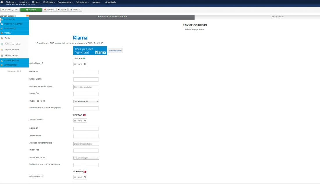

Elijo la standard y al pasar a la configuración me sale una extensión
Ter adjunto unas capturas.
Podrías ser mas explicativo por favor.

Para configurar el pago por transferencia bancaria en Virtuemart lo que tienes que hacer es crear un nuevo método de pago de tipo "solo dirección" (este es el valor a seleccionar en Usar proceso).
Después, en la edición de la forma de pago, tienes que ir a la pestaña Configuración y en el campo "Información de pago extra" introducir el texto que se mostrará una vez que se finalice el pedido.
Este texto debería ser toda la información necesaria referente al pago con transferencia (número de cuenta donde haya que realizar el ingreso y otra información relevante). Por ejemplo, podría ser:
Realizar el ingreso por transferencia bancaria en el número de cuenta
XXXX XXXX XX XXXXXXXXXX
