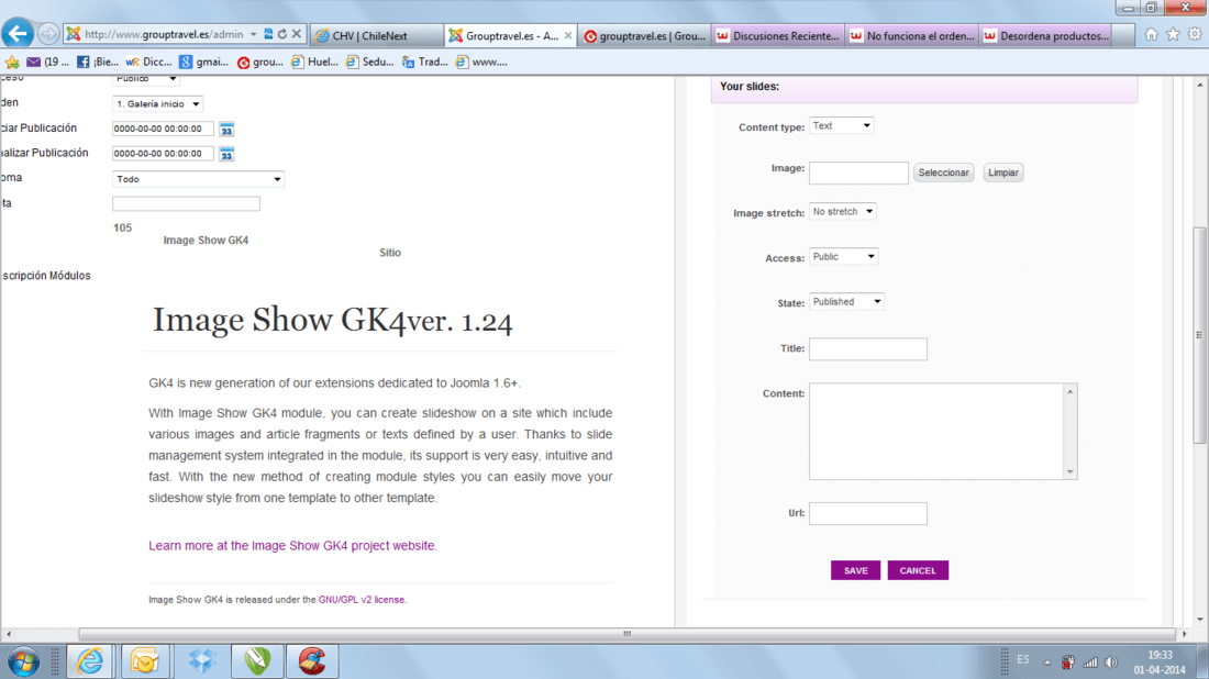

Lo otro el Módulo de Galeria de Inicio, no se puede subir nada, y no se ve las imagenes que habían antes

Sobre el módulo de la galería de imágenes del inicio tendríamos que ver también una captura de pantalla de la configuración del módulo, en concreto de los elementos que has añadido en la pestaña YOUR SLIDES, en donde podamos ver la configuración de cada uno de ellos. Veo que en tu caso tarda en cargar y hay alguna imagen que no se muestra al parecer porque no se encuentra.
Recuerda que las imágenes que quieras cargar aquí deberán tener un nombre de archivo adecuado donde no estén incluidos espacios en blanco, acentos, eñes u otros caracteres especiales. Por ejemplo, un nombre de archivo como "nueva oferta.jpg" o "españa.jpg" no sería recomendable, ya que puede generar problemas. Lo correcto sería usar tanto para estas imágenes como para el resto de imágenes que añadas en la web nombre de imágenes que incluyan letras (minúsculas siempre mejor), números y guiones, como por ejemplo "imagen1.jpg", "vista_mar.jpg".

El 2do punto te envio la captura, como veras no se ve los elementos añadidos, y aun no puedo crear un slides nuevo, al no poder insertar imagenes

En el segundo punto debes seleccionar la imagen, luego presiona en save por ultimo debes aplicar los cambios en el modulo para que se guarden los cambios.
