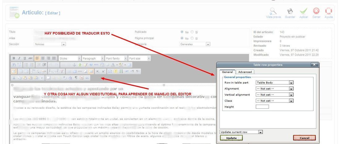

En mi joomla tengo el editor de texto donde coloco noticias, productos etc.
Pues bien mi pregunta es la siguiente:
Hay algun videotutorial para aprender el manejo del editor de texto?
Hay posibilidad de que mi editor se pueda traducir al español?
Muchas gracias.

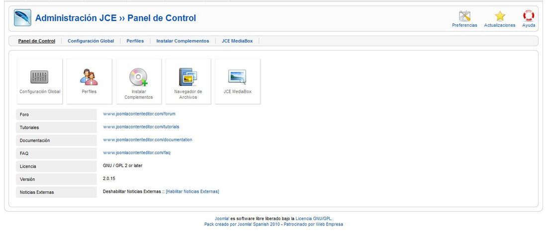

Acabo de instalar y con exito WYSIWYG JCE porque no lo tenia y la version que he instalado es:
1.5.7.14
y no esta en español .
Mis preguntas
Como se puede traducir?
Y algun tutorial para aprender a manejar el editor sobre todo con las tablas que pueden conmigo.

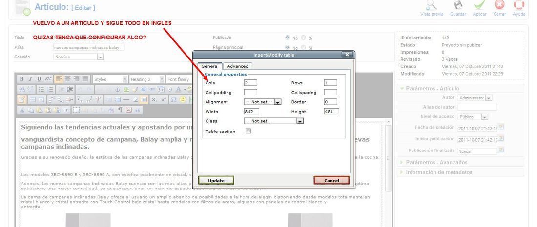

He logrado instalar la version 2.0.15 y muy bien y tambien la traduccion.
Pero sigue en ingles Te adjunto capturas para que veas.
Tendre que configurar algo ?
Muchas gracias.

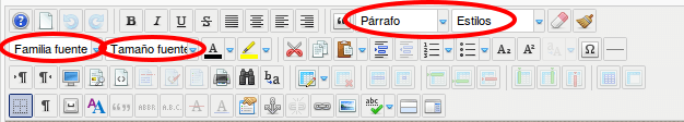

Hola Pedro,
He simulado el proceso de instalación que se supone que tu habrias hecho y no llego al mismo resultado que tu:
- Descargo JCE 2.0.15 desde el enlace del autor (tal como indico en el artículo del Blog):
- Descargo el plugin JCE MediaBox - Joomla! 1.5 desde la web del autor:
- Verifico que no tengo una versión anterior del editor y/o de sus plugins instalada.
- Instalo el Editor y el plugin desde Extensiones, Instalar/Desinstalar.
- Descargo el archivo de idioma del Blog de Webempresa (válido también para la 2.0.15):
- Instalo el idioma desde el componente JCE, Addons Plugins (Administración JCE ›› Instalar Complementos ) y recargo el componente que automáticamente se muestra en español.
- Edito un artículo cualquiera de Joomla! para verificar que el editor esta en español y veo por la siguiente imagen que lo esta:
En la imagen que tu adjuntas en una de las capturas veo que no esta en español.
Te recomiendo que repases el proceso y lo ejecutes tal como comento si quieres tener el editor correctamente en español.

Respuestas: 1219
He seguido todos los pasos y me sigue saliendo en ingles.
De todas formas tengo una duda me comentas que me asegure que no tengo instalado una versión anterior del editor y/o de sus plugins instalada como componente
no tengo ningun editor me puedes decir donde puedo mirar por si tengo que borrar algun plugin.
Anteriormente antes de instalar el compente y plugin JCE no tenia ningun conponete con editor de texto.
