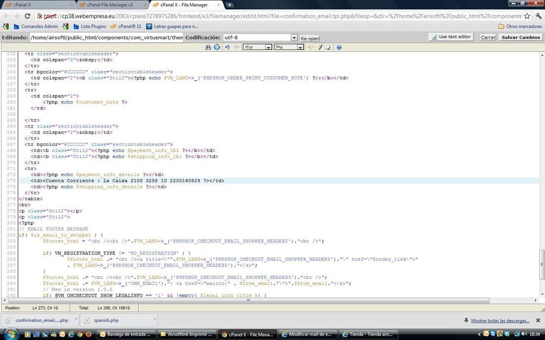

1. Cómo poner en el email de confirmación que le llega al cliente con el pedido el número de cuenta bancaria para que haga la transferencia. Lo quisiera poner justo debajo de "Transferencia bancaria". He seguido las instrucciones de Pablo https://www.webempresa.com/foro/16-Pack-Tienda/27246-Email-confirmaci%C3%B3n-pedido.html pero según como lo he puesto no me aparece. Adjunto captura para que me ayudeís. Línea 273 . Igual allí no es, la sintaxis está mal o que.

Los que estás haciendo en la línea 273 es agregar una nueva columna a la tabla, con lo que puede descuadrarse el contenido.
Indícanos el archivo exacto que estás editando, ya que no se ve la ruta completa del archivo.
Puedes probar lo siguiente: borra la línea 273 que has colocado y sustituye la línea 272:
por lo siguiente:
 Cuenta corriente : La Caixa XXXX XXXX XX XXXXXXXX
colocando tu número de cuenta.
Respecto al punto 2, para cambiar estos textos vete a la administración de Virtuemart y en el menú lateral de configuración vete a Pedido->Listar Pedido. Se mostrará un listado de los estados de pedido. Puedes editarlos pulsando sobre ellos y cambiar el nombre. No te recomiendo cambiar el Código de Pedido ya que te podría generar problemas.

Punto 1 . Casi hecho. Adjunto captura. Sólo que quiero que la info de la cuenta salga debajo de "Información de pago" y no de "Información de envío". Cómo lo muevo ? La ruta que estoy siguiendo es /components/com_virtuemart/themes/default/templates/order_emails/confirmation_email.tpl.php

Punto 1: creo que has aplicado mal los cambios, ya que ahora en la información de envío veo también la de pago. Comprueba que lo has cambiado en la línea que te he indicado y si te sigue sin ir adjunta una captura de pantalla donde se vea el código o pega directamente el código que has puesto.

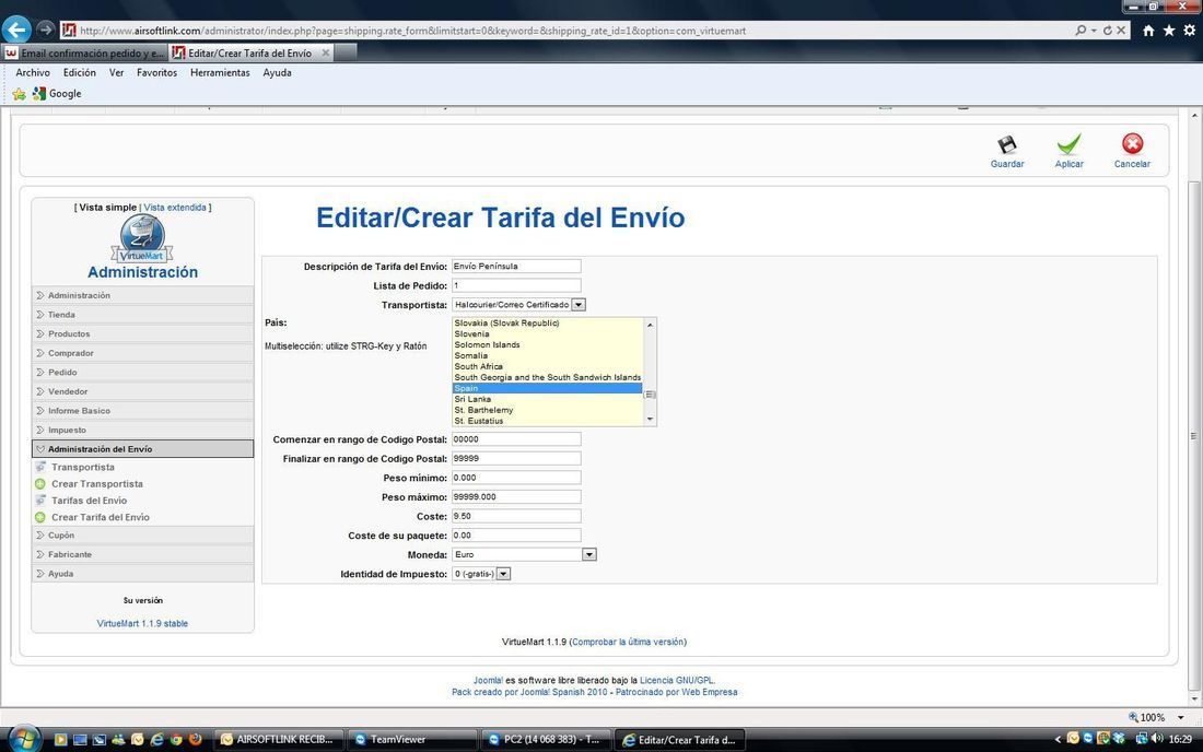

Bajo la configuración estandard si que me sale el envío por lo que pienso que la configuración está correcta. Es cuando acorto los pasos, según video de Pablo, cuando no me sale
Respondido : 21/03/2012 9:09 am
He realizado una prueba en una web con Virtuemart 1.1.9 y veo que me funciona correctamente. Por favor, envía una captura de pantalla donde se pueda ver cómo están configurados tus portes de envío.
Respondido : 21/03/2012 1:28 pm
Respuestas: 293
Aquí la tienes,Pablo
Respondido : 21/03/2012 3:30 pm
Hola Alink,
¿ Puedes enviar una captura en la que se vean los datos del usuario con el que realizas las pruebas (código postal y país) y otra en la que se vea el último paso del pedido antes de que solicite los gastos de envío ?

A priori todo se ve bien, tanto la configuración de la forma de envío como los datos del usuario de pruebas. He ido a hacer una prueba en tu web pero veo que tienes el sistema de compra normal.
Técnicamente este sistema es el mejor ya que cada paso depende del anterior. Por ejemplo, la forma de envío depende de la dirección de envío y la forma de pago si lleva sobrecostes también puede depender del paso anterior.
He pensado que el problema podría estar en la plantilla de Virtuemart que estás usando, ya que no es la que viene por defecto con el componente. Sin embargo, he realizado pruebas con la misma plantilla y me ha funcionado sin problemas.
¿Es posible que hayas realizado cambios en el código? ¿Qué versión de Virtuemart estás utilizando?
