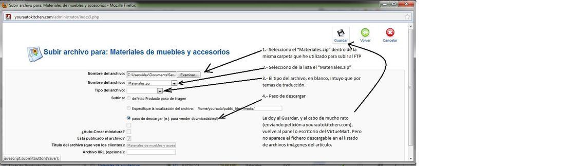

Respecto a los productos descargables que te fallan, pon una captura de pantalla del apartado archivos del producto de Virtuemart donde se adjunta el archivo, de forma que se pueda ver lo que has configurado en el adjunto del producto.

Adjunto captura de pantalla con textos y notas
Espero que sea lo que me has pedido.

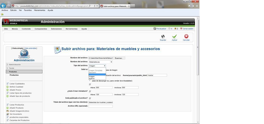

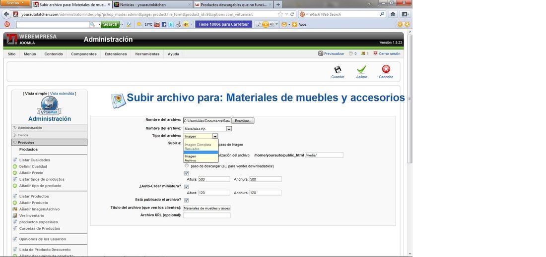

Hola Alejandro,
Cuando vas a añadir el archivo te tiene que aparecer un desplegable con la opción Archivo e Imagen, si abres esa lista no tienes la opción? prueba con otro navegador y dime si lo ves o envíanos una pantalla con el desplegable abierto para que veamos que opciones tienes.
Respondido : 21/03/2012 7:58 pm
Respuestas: 14
Aqui tines Lucas
Pasa lo mismo con Firefox y explorer 9
Respondido : 21/03/2012 8:57 pm

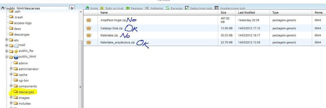

Hola Alexjandro,
La cuestión es que tratas de subir un archivo de 467 MB cuando tu límite de subida (por defecto en todo el servidor) es de:
; Maximum allowed size for uploaded files.
upload_max_filesize = 55M
Y este valor no es ampliable, por lo que la solución es subir primero el archivo desde tu cPanel, Administrador de Archivos a la carpeta destino y luego desde VirtueMart realizar el resto proceso indicandole al descargable cual es la ruta del archivo.

Respuestas: 14
Hola Luis,
Comentando las partes de tu anterior post….
Y este valor no es ampliable, por lo que la solución es subir primero el archivo desde tu cPanel, Administrador de Archivos a la carpeta destino. =
(Ya está hecho así, primero subi el fichero a la carpeta destino, entiendo que es la ruta... "public_html/descargas", entiendo que subir en cPanel si es posible subirlo un archivo grande, pero si en el VirtueMart no se puede relacionarlo, no veo la solución )
y luego desde VirtueMart realizar el resto proceso indicandole al descargable cual es la ruta del archivo. =
(Desde VirtueMart realizo el proceso desde "Añadir imagen/archivo", supongo que a la ruta, te refieres al primer campo del nombre del archivo (es el mismo archivo que he utilizado para subirlo en el cPanel) y no al cuarto campo “subir a:” (radio botton) que si marcas en el campo anterior de “Tipo de archivo” ya se activa la última opción de "paso de descargar")
No se, no veo la lógica.
Respondido : 22/03/2012 10:11 am

¿Qué quieres decir con la opción archivo?
La Lista desplegable de "Tipo de archivo" el prubas.zip que me ha funcionado he seleccionado la casilla en blanco y perfecto, acabo de realizar un nuevo Materiales.zip y después de subirlo al cPanel y relacionarlo con el VirtueMart, ....
No me funciona
Respondido : 22/03/2012 10:39 am
Te adjunto comprimido en un zip un archivo spanish.php que tienes que colocar (previa copia de seguridad de que tengas actualmente) en la ruta administrator/components/com_virtuemart/languages/product
Este archivo contiene los textos que te faltan para la opción de agregar archivos de Virtuemart.
Una vez que lo tengas colocado prueba a subir un archivo no muy pesado en formato zip y comprueba si te funciona. Cuando vayas a agregar el archivo al producto asegúrate que en el campo Tipo del archivo seleccionas la opción Archivo Producto Descargable (¡para la venta!) y que además en Subir a selecciones paso de descargar (e.j. para vender descargables!).
