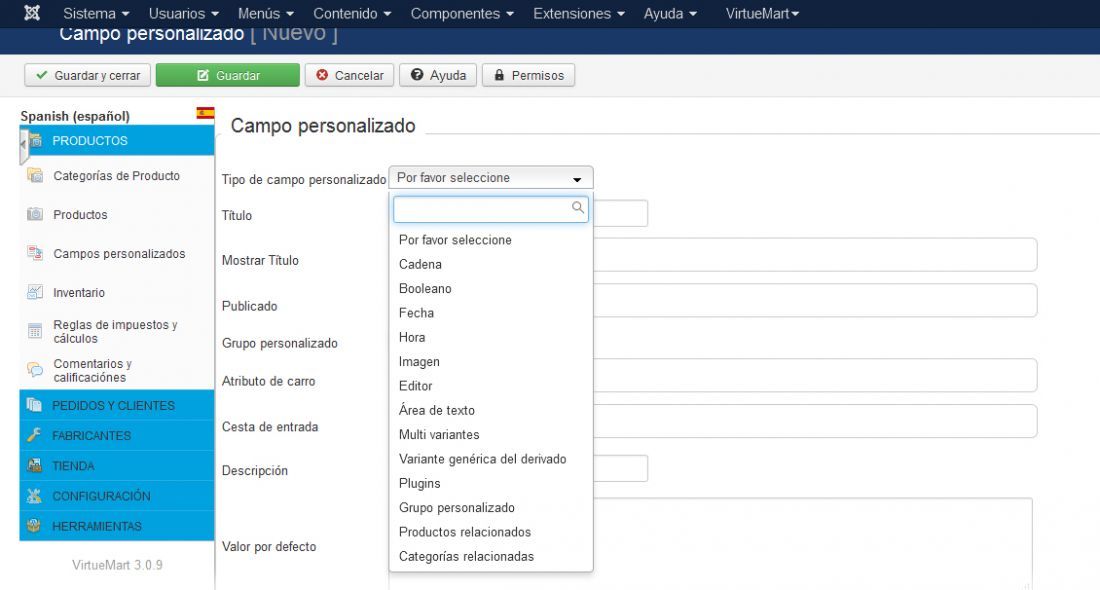

En este caso no necesito controlar el stock. El problema es que como decía, los nombres de los atributos han cambiado y en Virtuemart 3 no hay "campos personalizados de tipo Variable de carro". Adjunto imagen con los nombres de los campos personalizados en Virtuemart 3 para que me digáis cual debo usar.

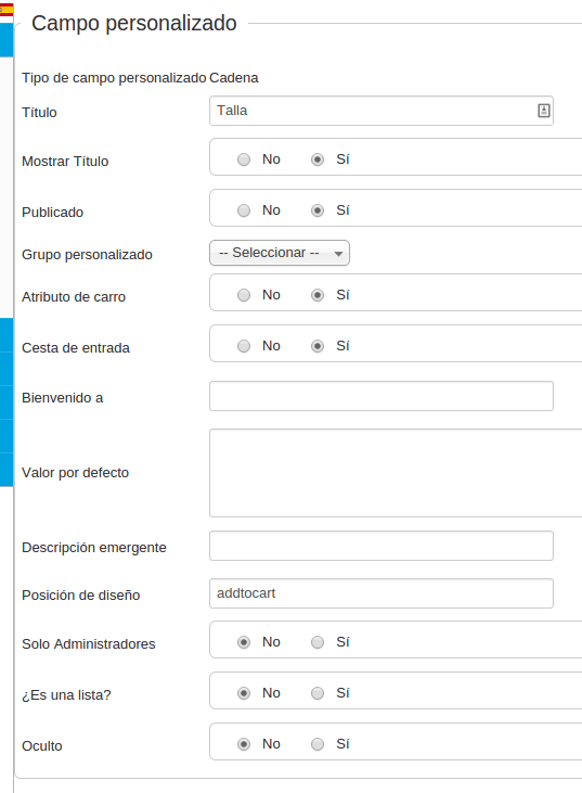

Prueba a crear un campo personalizado de tipo Cadena y activa en él los parámetros Atributo de carro y Cesta de entrada. Esto debería servir.

Con la configuración que te he indicado debería funcionar. Te adjunto una imagen donde se puede ver cómo he configurado un campo personalizado de prueba:
En esta otra captura se puede ver cómo añado los valores a un producto:
Revisa que lo tengas igual.
