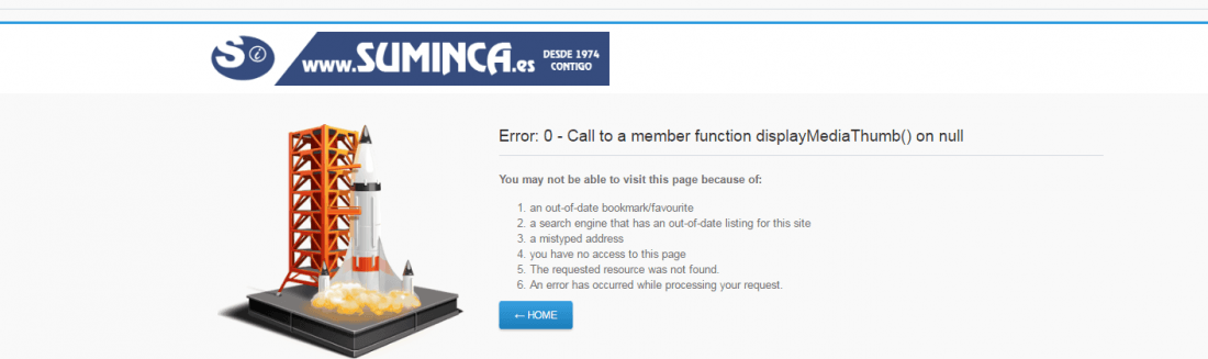

Buenos días, compruebo el siguiente error en algunos artículos
Y creo que sale en los productos que al colocar la categoría pertenecen a una categoría que tiene subcategorías y no se queda colocado dentro de ninguna de esas subcategorías.
Esto antes no pasaba, ha debido ser a raíz de alguna actualización. ¿Qué puedo hacer para que no salga este error y no tener que buscar cada producto y colocarle una subcategoría? Tengo más de 1400 productos

El error que te muestra es de funciones, alguna variable o algo que no puede interpretar, esto puede ser por alguna extensión o el propio joomla que no esté actualizado.
Comprueba si tanto joomla como las extensiones las tienes todas actualizadas y previa copia de seguridad actualiza lo que esté pendiente.
Revisa si después de eso se soluciona.

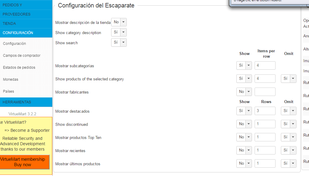

ok, parece que es un problema de virtuemart -> https://forum.virtuemart.net/index.php?topic=137497.0
Según indican revisa que tengas marcadas las opciones Mostrar subcategorías y Show products of the selected category que encontraras accediendo a la configuración de VM -> Plantillas:

Si que lo tengo configurado como me dices

El error hace referencia a una función que esta relacionada con la miniatura, verifica si todas las categorías y subcategorías tienen miniatura sino tienen asigna alguna imagen.

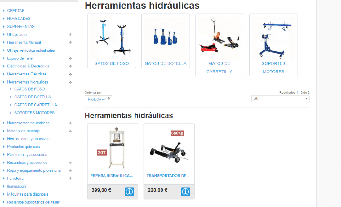

Hola te voy a poner un ejemplo de un producto que da error y sí que tiene imagen la categoríay la subcategoría
Todas las categorías
https://suminca.es/tienda.html
Hay alguna que no tienen imagen pero si pinchas en
Herramientas hidráulicas
Verás que hay dos productos que se quedan fuera de las subcategorías
esos dos productos son los que dan el error
Luego si pinchas en "Máquinas para diagnosis" que no tiene imagen la categoría y no dan error ninguno de los productos.
Respondido : 27/06/2017 6:26 pm
El error que aparece esta relacionado con mostrar la miniatura, es posible que haya algún dato con error a nivel de base de datos.
Entiendo que el problema sólo lo tienes con algunos productos, si son pocos puedes evaluar ingresarlos nuevamente y verificar si funciona.
Para descartar problema con el template puedes probar cambiando temporalmente de template y verificar si te sucede lo mismo.
Respondido : 27/06/2017 9:20 pm

He encontrado uno de tus productos con error:
Como ves se desconfigura la página y te sale en la parte inferior el error.
Prueba cambiando el nombre del producto, que no tenga "," como parte del nombre y por lo tanto que no se encuentre este caracter en la url.
Si sigues con problemas prueba deshabilitar temporalmente las urls amigables y verifica si te sucede lo mismo.

El problema está en los artículos que se quedan fuera de una sub-categoría.
Si pones esta categoría:
https://suminca.es/tienda/herramientas-hidraulicas.html
verás que hay dos productos dentro de la categoría "Herramienta hidráulica" pero que no están dentro de ninguna sub-categoría
Si pinchas en esos dos productos verás que son los que dan error
El producto que tú me dices pertenece a esta categoría
https://suminca.es/tienda/recambios-y-accesorios.html
Verás que hay 4 productos que les pasa lo mismo
Respondido : 10/07/2017 6:23 pm
