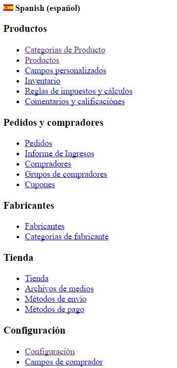

Tengo una version Joombla 3.6.5 y Virtumart 3.2.1 resulta que necesito modificar características de los productos que ya tengo en la tienda pero me sale el pantallazo que anexo por lo cual no puedo modificar nada. Esto me sucede con dos tiendas también que tengo bajo el dominio El dominio principal: tiendadiscreta.com.

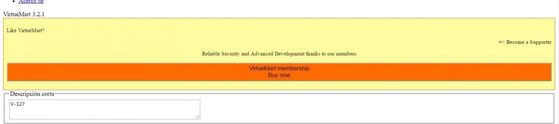

Investigando como lo hago antes de lanzar una pregunta a ustedes, veo que Virtuemart envía un aviso en mi panel de control el cual anexo pantallazo, de que necesitan dinero para una membresia que la mas economica vale 50 euros el año.

En principio si la administración de la web la tienes de dicha forma será mejor recuperar una copia de seguridad tanto de los ficheros como de la base de datos: https://guias.webempresa.com/preguntas-frecuentes/gestionar-copias-seguridad-superbackup/ ,como recomendación no debes de trabajar sobre una web en producción sino sobre un clon más aun cuando es una actualización.
En el caso de la membresía no he visto antes ese mensaje. Al parecer desaparece si te vas a la administración de Virtuemart => configuración => tienda => Configuración avanzada => Activar multi vendedor (experimental solo para desarrolladores) => ninguno.
En el caso de la actualización de Joomla se necesitará más información, sobre qué procedimiento estas realizando o que errores te muestra al momento de hacerlo, para esto se necesitan capturas. Debes de tener en cuenta que para la última versión de Joomla necesitas la versión de PHP 7. Puedes realizar el cambio de PHP desde tu cPanel. La ruta sería la siguiente, cPanel => Software => Configurar PHP, en este aparado puedes seleccionar la versión PHP para toda la cuenta de Hosting o también lo puedes hacer para un dominio por individual.
Tienes mas información en la siguiente guía: https://guias.webempresa.com/preguntas-frecuentes/cambiar-la-version-php/
Finalmente para los certificados si se necesitaria información en cuanto a cómo apuntas los DNS y uno que otro factor más que este medio no es el adecuado por lo que es recomendable que envíes un ticket a soporte para que lo revisen.
