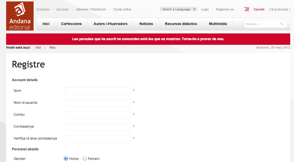

Hola Pablo, he desactivado el recaptcha y sigue dando el mismo error en el momento de dar de alta usuarios.
Te adjunto imagen del error.
Respondido : 28/03/2012 12:28 pm
El problema tiene que seguir siendo provocado por alguna extensión para el captcha. Comprueba de nuevo que no tengas ningún plugin activo de captcha y que no haya ningún componente relacionado.
Además verifica que no hayas realizado modificaciones en el código de Joomla para poner algo referente al captcha, por ejemplo en el alta de usuarios.
Por otra parte, veo que cuando falla el registo de usuarios sale, además del mensaje de error, un formulario de registro que no se corresponde con el de Joomla por defecto, sino con el de K2, por lo que es posible que el problema lo tengas en este componente.
Vete en la administración de Joomla a Componentes->K2. Pulsa en el botón Parameters de la parte superior derecha. En la ventana que se abre pulsa en la pestaña Advanced (la última) y aquí busca el parámetro Enable reCaptcha on registration form. Si está activado desactívalo o configúralo con los datos correctos.
