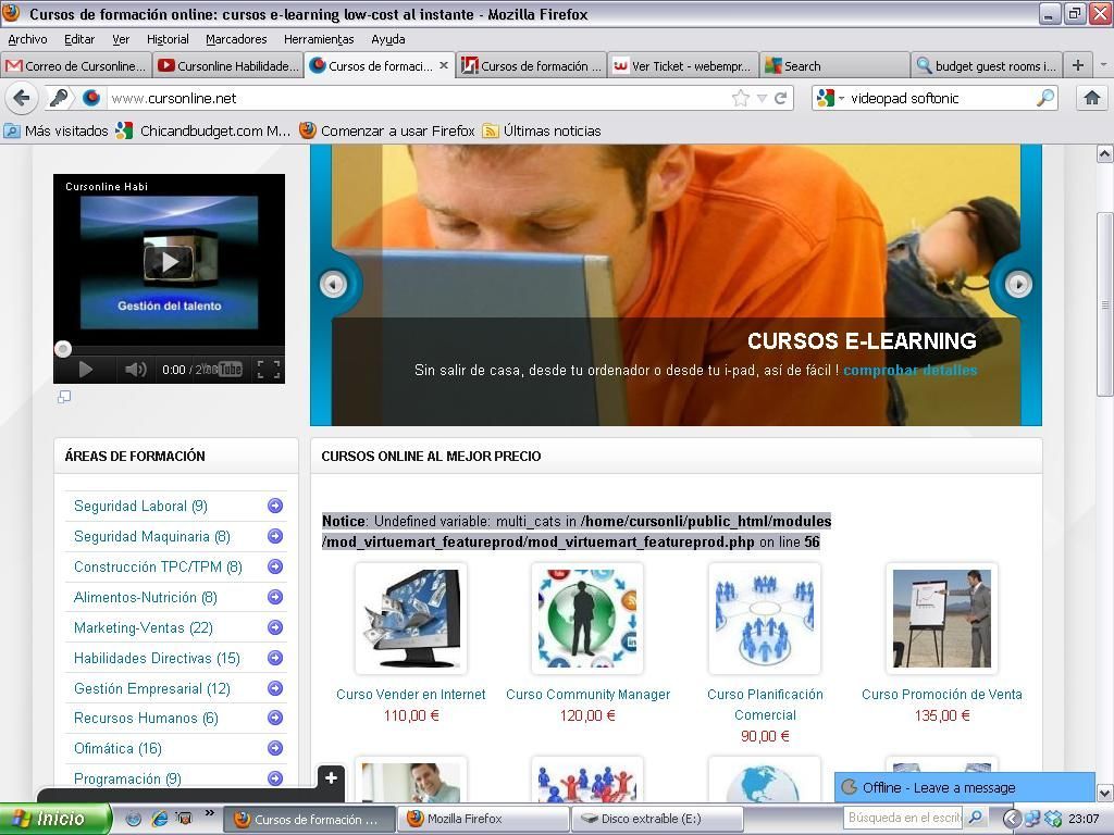

Trabajando en el web www.cursonline.net querría mostrar en este módulo productos de un id de categoría deseado, al poner el id de la categoría en cuestion en el espacio parámetros del módulo, me aparece el mensaje de error en front-end siguiente:
Notice: Undefined variable: multi_cats in /home/cursonli/public_html/modules/mod_virtuemart_featureprod/mod_virtuemart_featureprod.php on line 56
visible en front end
Estoy haciendo algo mal?

He adjuntado un pantallazo.
La intención es que el módulo muestre sólo los productos de una categoría. Addicionalmente, creariamos varios módulos iguales con Category ID diferentes.

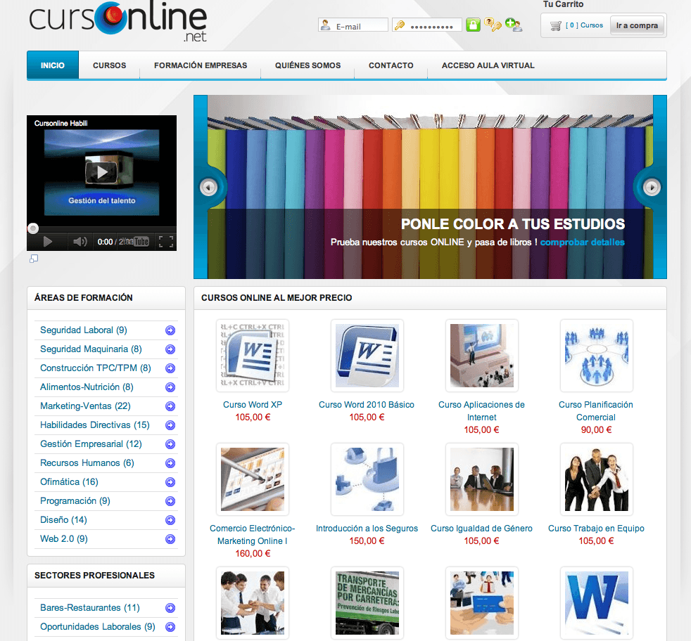

Según veo en tu web, el error que se muestra en tu captura yo no lo veo, salvo que ya lo hayas corregido.
Por otro lado tampoco explicas si el módulo Productos Destacados lo has deshabilitado o si los productos que vemos en portada son derivados de dicho módulo.

Disculpa por no daros info más concreta. Cierto, el módulo es el que se ve en la captura de pantalla que adjuntas y los productos son derivados de dicho módulo. Sólo cuando en los parámetros del módulo coloco un Category ID aparece el error. Voy a dejar el error un tiempo en pantalla para que lo podais ver.
