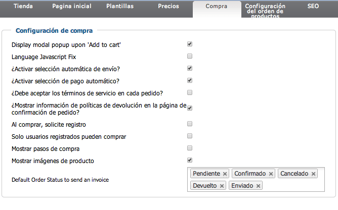

Sobre el tema de las notificaciones por email, entiendo que de lo que estás hablando es de que cuando se hace un pedido y se selecciona el pago con tarjeta no recibes ningún mail con la confirmación del pedido. Vete a la administración de Virtuemart y entra en Configuración. Pulsa en la pestaña Compra y verifica que en los campos Estado de pedido por defecto para enviar email al comprador y Estado de pedido por defecto para enviar email al vendedor tienes añadidos todos los estados de pedido o, al menos, todos aquellos para los que quieres que se envíen los correos. Por lo menos sería recomendable que para el parámetro Estado de pedido por defecto para enviar email al vendedor sí que estén añadidos todos los estados de pedido.

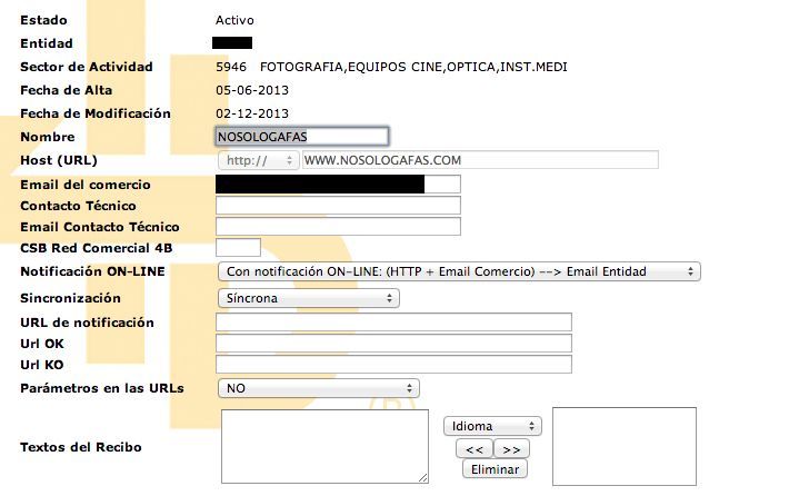

Os adjunto también captura de pantalla para que podáis ver como lo tengo configurado.

Viendo la captura de pantalla que has enviado intuyo que estás utilizando una versión vieja de Virtuemart 2, ya que en las últimas versiones se muestran más parámetros en esta página. Si se trata de una versión muy vieja deberías sopesar la posibilidad de actualizar tu Virtuemart.

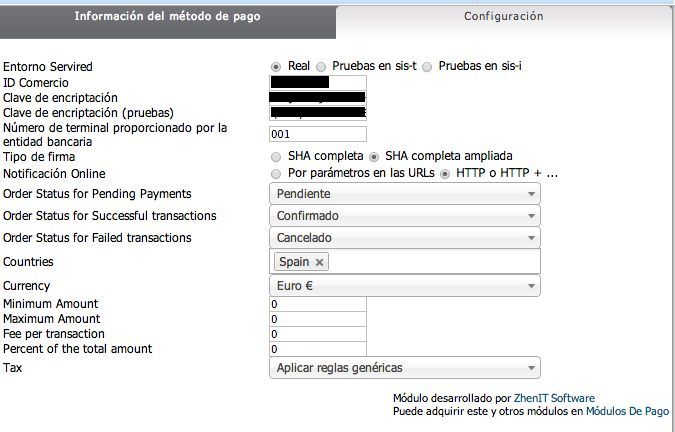

En todo caso la captura de pantalla que necesito ver no es esta. Vete en la administración de Virtuemart a Métodos de pago y edita el método de pago con tarjeta de crédito. Una vez dentro de él, pulsa en la pestaña Configuración y envíanos una captura de pantalla de lo que aquí se muestra. Si quieres, puedes ocultar el código de comercio y la clave de encriptación en la captura de pantalla.

Aquí te envío la captura de pantalla.

La configuración parece correcta. Deberías comprobar en la configuración del TPV Virtual (externo a la tienda) si el tipo de notificación que tienes activado es HTTP+, para comprobar que cuadra con lo que tienes configurado en la pasarela de pago.
Por otro lado parece que no tienes la última versión del plugins de la pasarela de pago, lo que también podría ser la causa del problema.

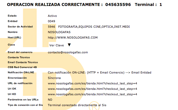

Buenos días os paso la captura de pantalla de como tengo configurado desde el panel de control del TPV por si me podéis indicar que debo de poner.

La configuración de la notificación online parece correcta. Está puesto el valor HTTP y en la configuración del método de pago en Virtuemart entiendo que sigues teniendo lo mismo. De ser así debería de funcionar.
Es posible que el problema esté en que no tienes la última versión del plugin de Redsys. Envía un ticket a soporte para que lo comprueben y lo actualicen en caso necesario. Indíca el enlace a este tema del foro.

Os paso captura de pantalla de la configuración en el panel del TPV y el de Virtuemart por si veis algo.
