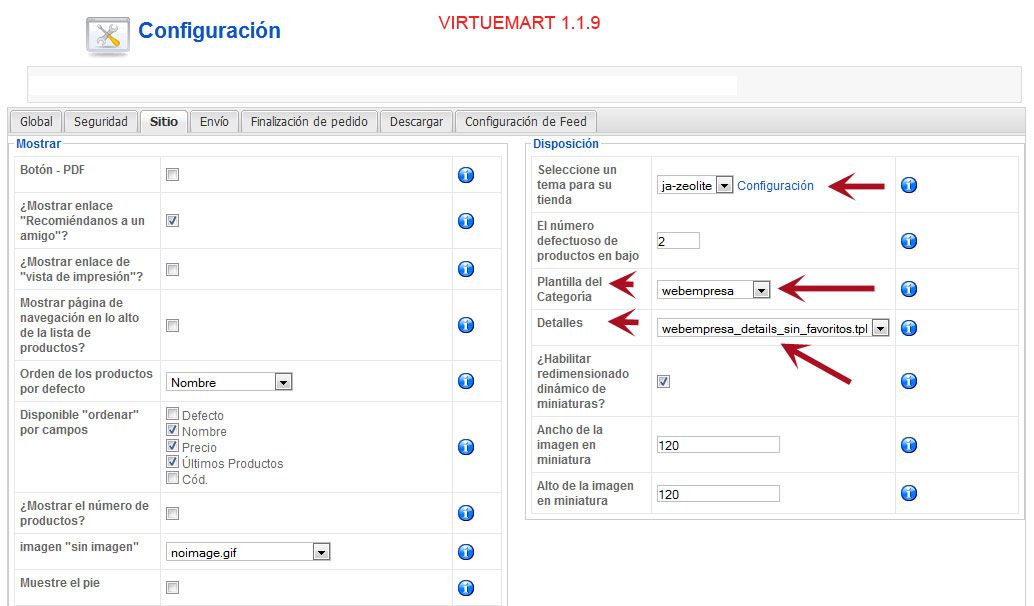

La imagen no aparece en ningún caso aunque el resto de los datos parece haberse importado bien. Yo creo que tal ves sí tenga que ver con la Flypage webempresa sin favoritos, ya que la ruta que importo es la siguiente: (Ejemplo de producto)
En Virtuemart 1.1.9 con la plantilla zeolite y Joomla 1.5.26 me aparece:
Plantilla del categoria: Webempresa
Detalles: webempresa_details_sin_favoritos.tpl

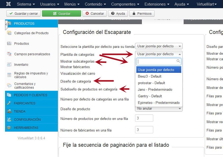

En Virtuemart 3.0.6.4 con la plantilla Epimeteo y Joomla 3.4.1 no me aparece la plantilla de categoria Webempresa.
Y en ningún campo (ahora no se llama detalles) me aparece: webempresa_details_sin_favoritos.tpl
Por tanto deduzco o que debo cambiar la ruta por otra o que debo importar de algun modo la Flypage webempresa_details_sin_favoritos.tpl, pero no sé si eso es factible ni si se adaptaria a la plantilla Epimeteo.
Adjunto pantallazos
Saludos y gracias

No creo que el problema que tienes tenga que ver con la ruta que comentas. En reallidad ese nombre "webempresa_details_sin_favoritos.tpl" se corresponde con el archivo que se utiliza para generar la ficha de producto, pero no afecta en absoluto a los datos de ese producto.
