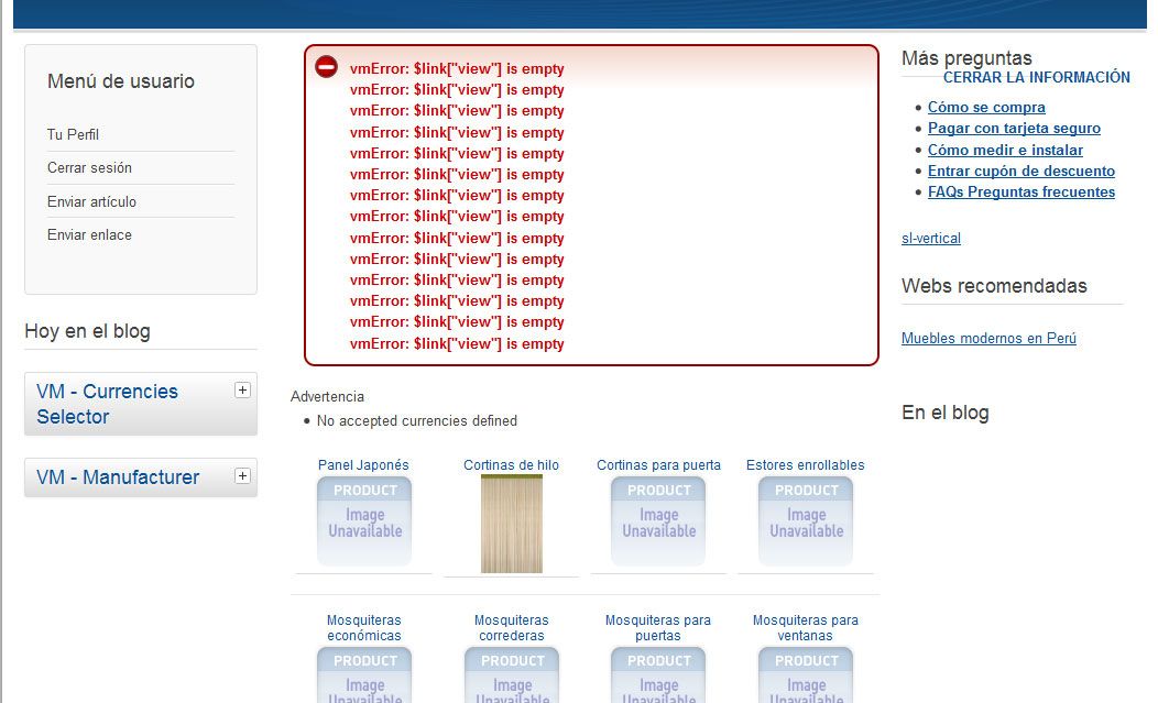

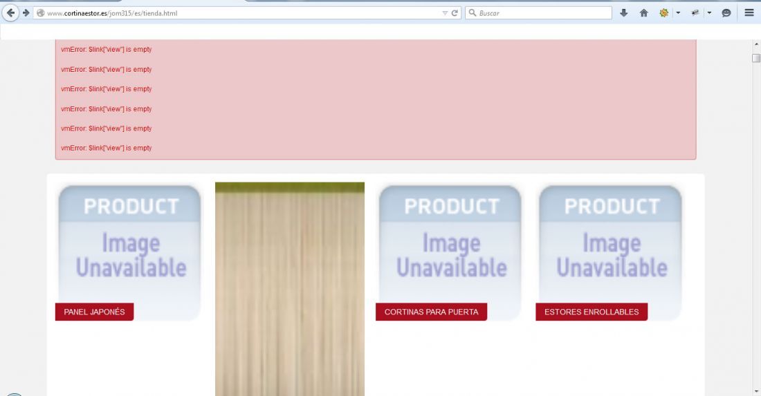

No es necesario que entreis al backend. Pero como tengo la tienda "nueva"offline para evitar que los buscadores la indexen, tengo que daros algún usuario con privilegios para que podáis ver la parte pública.
Con la plantilla Epimeteo las imagenes de categorias aparecen enormes, mientras que con la beez no y la importación es la misma. Adjunto pantallazo. (La única imagen que encuenta es porque la he subido manualmente desdel backend) pero fijaros en el tamaño en ambas plantillas
