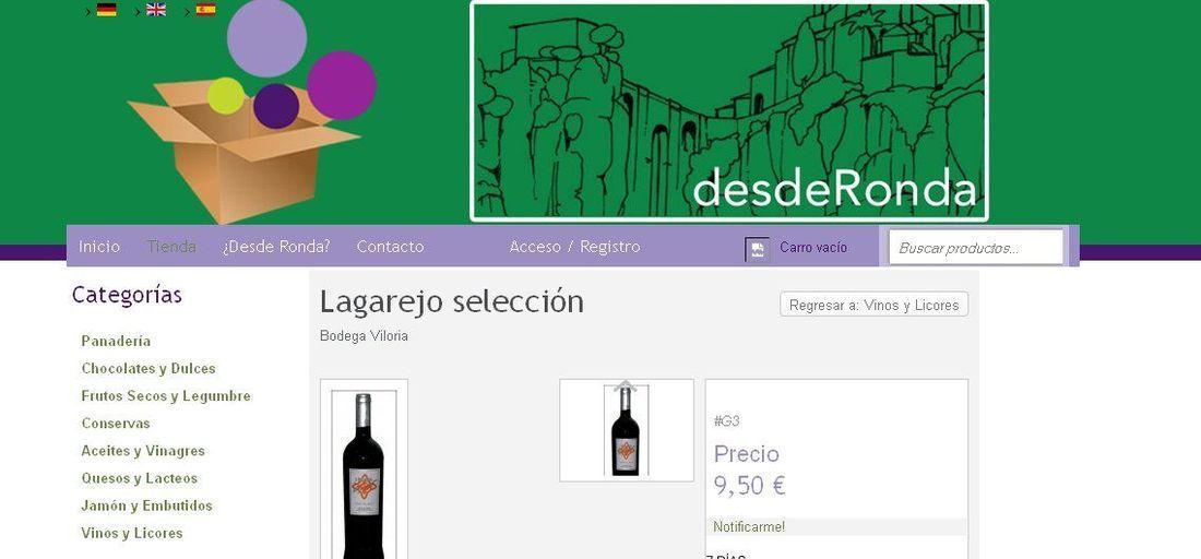

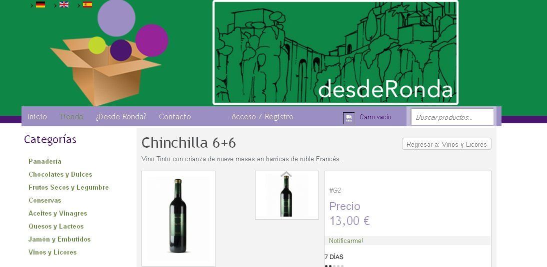

Ahora tengo otro problema y no se a que se debe
resulta que cuando entro a consultar los detalles de un productos, algunos me salen a pantalla competa y otros se quedan cortos, te mando dos capturas para que me entiendas

Aquí las tienes:
Esta se ve bien (Me refiero al ancho del "marco" que esta por detrás de los datos del producto y que en esta caso termina a la altura de la caja buscar
Y en este se ve mucho más corto
He probado con cambios en las plantillas que se asignan en la configuración de categorías y productos en virtuemart, pero no me ha funcionado.
Respondido : 21/11/2014 6:19 pm

Os vuelvo a mandar las capturas de pantalla la primera se ve bien y en la segunda os he marcado el espacio que digo.
Elena
Respondido : 22/11/2014 12:18 pm
