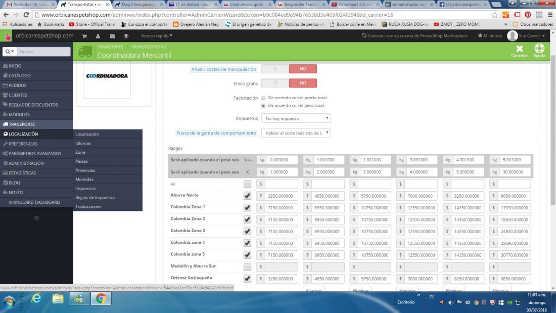

Hola estoy configurando un e- comerce en virtuemart, similar o otro que tengo en Prestashop, pro me he encontrado con una desventaja¿ja enorme de VM frente a prestashop: los métodos de envío. estoy en Colombia y en nuestro país cuya división política es por departamentos, las empresas transportadoras manejan una tarifa según una tabla por rango de peso de 0-1 kilo de 1a2 de 2 a 3 de 3 a 4 de 4 a 5 y cada rango tiene una tarifa como paquete de mas de 6 kilos lo consideran carga y tiene otra tarifa considerando un minimo de 30 kilo, sea de 6a 30 kilos la tarifa es la misma, luego para mi caso serían 6 tarifas para 6 rangos de peso ya que por experiencia se que no hay envios de más de 24 kilos, pero viene el lio segúnh la zona del pais , varia el valor de cada rango, ejemplo : Medellin donde resido a la zona de la costa cercana : Montería, sincelejo, la tarifa diferente a la zona de Bogotá y Boyacá, y diferente a la zona del eje cafetero y valle que es igual a santanderes. e internamente para medellin y area metropolitana es una tarifa local diferente como si fuera otra zona. y en Medellin el envio es gratos a partir de 60.000 .en prestashop lo solucione medio facil creando zonas, el cliente al registrarse ingresa su ciudad y su zona y listo. luego en transportistas al crear el transportista hay la opcion de hacer una tabla con las zonas y los rangos de peso con su tarifa correspondiente y la extenciónEnvío Gratis / Portes por Zonas, Trasnportistas, Peso y Precio complementa la solucion de maravilla. pero en mi desconocimiento de VM, no veo por donde crear las zonas, no hay esa opción de configuració? asemas los transportistas tampoco se pueden configurar con una tabla para todas las zonas y rangos de peso, toca hacer un método por rango, enorme falla, no veo la solución

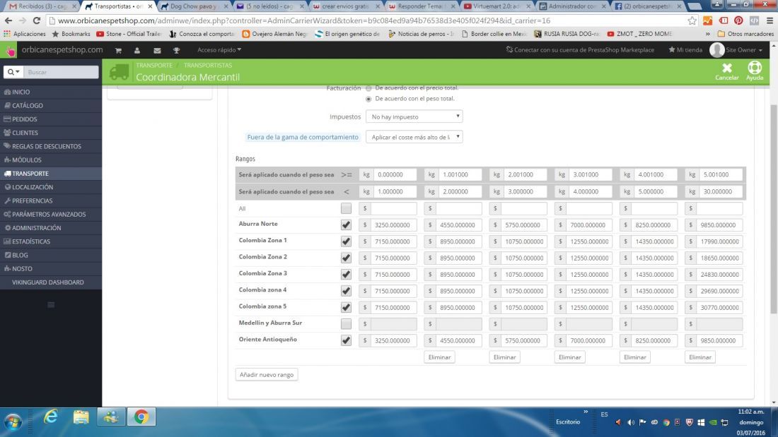

hola ya lo he visto muchas veces, pero NO es lo que necesito. repito estoy en Colombia, aca es muy diferente a su España, ac
áca un envío a una región vale diferente a otra asi sea del mismo peso y las empresas de transporte manejan unas tablas según rangos de peso, entonces necesito algo como lo tiene Prestashop, poder crear zonas dentro del país Colombia a las que pueda asociar las ciudades (provincias) asi cuando el usuario se registra , ingresa su ciudad y automáticamente queda asignado a una zona. al crear el método de pago (transportista en Prestashop) debe haber la opción de poder ligarlo a una zona con una tarifa y un rango de preso. . Yo asumo que usted sabe como funciona Prestashop, de todas maneras adjunto captura de la configuracion de transportista ue tengo en mi prestashop actual y de las opciones del panel administrativa para zonas y provincias, algo asi es lo que necesito. pero parece que me va a tocar abortar el proyecto de la tienda en VM, ya que no encuentro como solucionar ese cuello de botella. P
PRESTASHOP 1-VM 0
