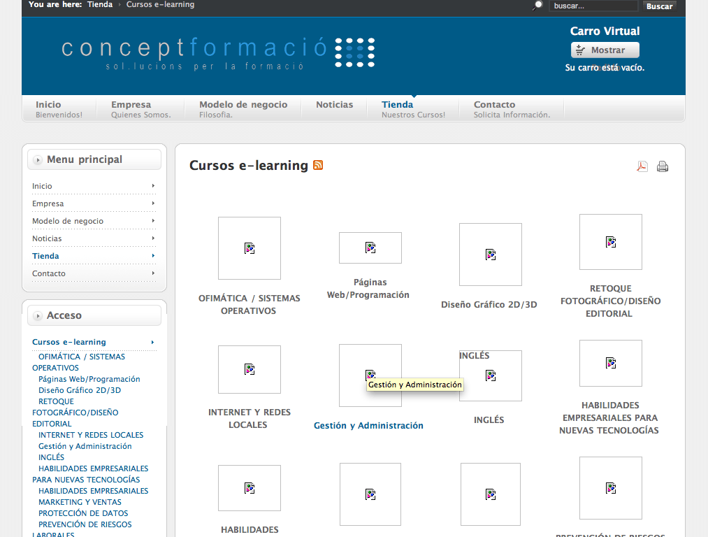

Hola amigos de webempresa.
Despues de un traslado, mi pagina contenia un subdominio con otro joomla que contenia un virtuemart. Al colocar todo en orden, me he dado cuenta que las imagenes que tenian los productos ahora no se ven.
Las fotos estan en el servidor, pero no entiendo porque estas ahora no se pueden visualizar.
Podeis ayudarme porfavor?
No puedo imaginar donde esta el error....
Gracias!

Hola davidsg3,
Cosas que deberías revisar, ademas de los "defines" de Virtuemart:
- Si trabajas con safe_mode en tu servidor.
- Los permisos de tus carpetas, que sean correctos, particularmente donde se encuentran las imágenes de productos de VirtueMart, y particularmente los permisos del archivo "show_image_in_imgtag.php".

Hola Gnumax.
Referente al problema este que tengo de las imagenes, el servicio tecnico del alojamiento me ha dicho que tengo un problema en la ruta de las mismas.
Donde debo acceder y que debo mirar para hacer que la ruta sea la correcta, y las imagenes puedan mostrarse bien?
Me han dicho esto:
"Le comunicamos que hemos revisado su caso y vemos que le problema está en las rutas de las images ya que no son las correctas.
Debería revisar si la ruta interna para verificar que se trata de la ruta correcta, de esta forma la carga en el frontpage del joomla será la correcta."
Como cambi esa ruta?
gracias

david
Respuestas: 344
LO arregle!
Venia de un alojamiento con un subdominio creado, y cuando cree el nuevo, olvide crear el subdominio y las rutas no eran correctas.
Un follon hasta que acabo de crear el subdominio, y por arte de magia, todo correcto.
Gracias a todos por responder!
