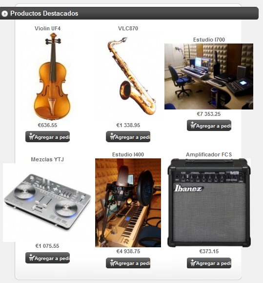

estoy trabajando sobre mi web de tienda online.
Estoy empezando a meter productos, y tengo problemas con el tamaño de las fotos. En la configuración del virtuemart(administración-->configuración-->sitio-->ancho/alto de la imagen en miniatura), pongo diferentes valores a la imagen
y como veis en la imagen que os adjunto, no hay cambios. Me podríais ayudar??Qué debo hacer??, o que .css debería modificar??

Hola guitarcentermd
En tu post anterior ( https://www.webempresa.com/foro/6-Joomla-15/9095-Modificar-tama%C3%B1o-m%C3%B3dulo-plantilla.html) te sugerí reducir las imágenes a 120px X 120px.
Asegúrate de tener marcada la opción de ¿Habilitar redimensionado dinámico de miniaturas?
Por otro lado, seria bueno que consideres hacer tu mismo la miniaturas y subirlas desde el tab de imágenes de la pantalla de productos, esto teniendo en cuanta el consejo de que el redimensionado de una imagen para crear una miniatura no siempre luce profesional, puedes revisar el siguiente video:

Hola guitarcentermd
Tu en la configuración de VirtueMart determinas el alto/ancho que se utilizará para las miniaturas, pero si luego generas cada imagen para las categorías de un tamaño diferente se mostrarán desiguales y unas más altas o más anchas que otras.
Las miniaturas de los artículos no tienen nada que ver con las miniaturas de las categorías, las cuales siempre recomendamos sean del mismo alto que nacho, o sea "cuadradas", por ejemplo de 120x120 o de 90x90, de esta manera te aseguras el equilibrio visual en el apartado de categorías, cuando se muestren las miniaturas de las imágenes de las categorías que dan paso a los correspondientes productos.

Gracias gnumax y jmarreros,
si que tenia pinchada la opción ¿Habilitar redimensionado dinámico de miniaturas?, lo que he probado a hacer es meter algunos de los productos de nuevo, ya que la primera vez que les introduje primero meti la imagen como miniatura (la de la parte derecha), luego al ver que queria hacerlo por lo de imagen completa, rectifique todos los que habia introducido hasta ese momento.
Esta segunda vez que he introducido alguno de mis productos lo e hecho desde el principio con la imagen completa y esta perfecto.
Gracias otra vez, un saludo.
