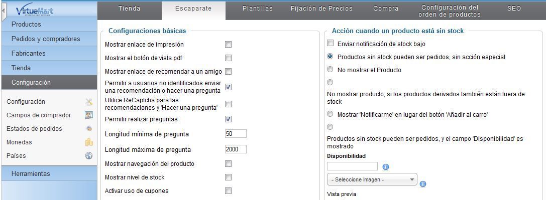

Hola Anderson,
Tienes que configurar en el apartado de configuración de Virtuemart --> Acción cuando un producto está sin stock. Por defecto viene:

Hola Jordi, no me ha quedado claro qué tenemos que cambiar con respecto a lo que viene por defecto.
Si por favor puedes especificar los pasos. Gracias
Respondido : 09/01/2015 11:17 am
En la captura de pantalla que te ha enviado Jordi se ve el apartado Acción cuando un producto está sin stock. Aquí deberás seleccionar lo que ocurre cuando un producto se encuentra sin stock. Si no quieres que se pueda comprar el producto deberás seleccionar una opción distinta a la que se ve marcada en la captura de pantalla.
Cuando se completa un pedido el stock de los productos añadidos a ese pedido se verá reducido por la cantidad comprada.
Se puede realizar una configuración para determinar si el stock del producto se reduce en función del estado en el que se encuentra el pedido, aunque la configuración que ya viene por defecto suele ser válida.
Para cambiar esto tienes que ir a la administración de Virtuemart y en el menú lateral entrar en Configuración->Estados de pedidos. Se mostrarán los diferentes estados en los que se puede encontrar un pedido. Puedes editar el estado y ahí verás un parámetro de nombre Control de Stock, indicando lo que ocurrirá con los productos del pedido que se encuentra en ese estado.
