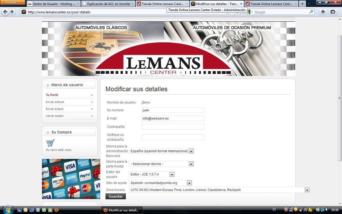

Os adjunto una captura con lo que he conseguido, he provado con distintos privilegios, pero no consigo ue hayan cambios, osea, siempre me salen las mismas opciones.
Es desde donde indico en la captura desde donde se ha de entrar para que quien yo quiera pueda acceder a los contenidos de la web?

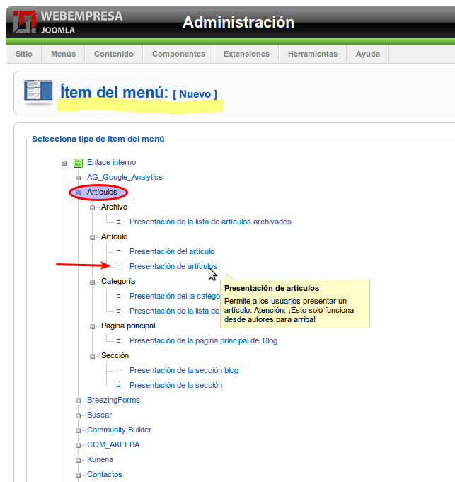

Hola Juan,
Me refiero a crear un ítem desde Ítem del menú:, Artículos si lo que quieres es que aparezca la pantalla para publicar artículos desde el menú de usuario.
