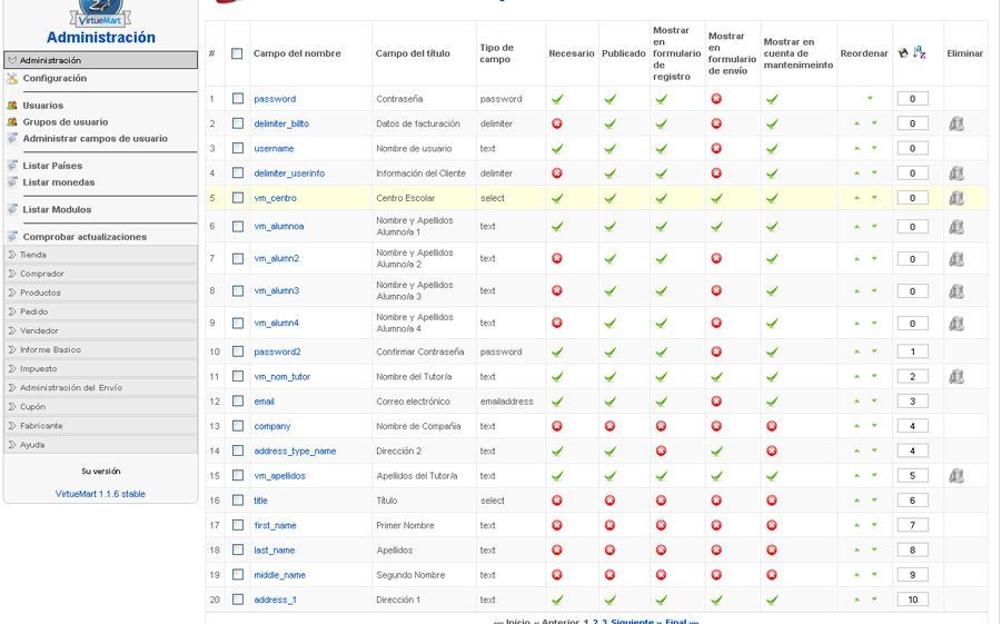

en virtuemart tengo un formulario de registro con varios campos.
lo he estado modificando, subiendo y bajando campos y ahora no tengo forma alguna de que bajen o suban los que quiero (los numeros id no me deja modificarlos). envio imagen adjunta.
Sabe alguien de alguna forma de poder hacerlos funcionar o de borrarlos y empezar de nuevo...
Salu2.

Uno de los grandes galimatias de VirtueMart es precisamente ese, ordenar los campos de forma que obedezcan a los selectores, bien de flechas verdes o mediante los campos numéricos, algo que puede ocuparte un buen tiempo hasta conseguirlo.
para que el orden sea "más o menos" efectivo, no vale con mover el 21 por ejemplo a la posición 3 y guardar porque no te funcionará, ya que descolocará los campos subsiguientes después de 3.
El proceso debes hacerlo de una sola vez de forma que empieces por establecer quien sera el 1, luego el 2, el 3, hasta el último y finalmente le des al icono de disco para que guarde los cambios, y si deseas modificar a partir de determinado campo, por ejemplo porque te equivocaste en el 9, debes seguir del 9 en adelante hasta el final y guardar, porque de lo contrario te verás de nuevo en el mismo problema.
Todo un "engorro" pero que hasta hoy no he visto otra forma de solucionar.

Puedes decirme que harias tu ahora con el formulario que ya tengo creado.
¿Se puede hacer una especie de reset? Para que vuelva todo a sus valores por defecto que viene en virtuemart.

No existe un "reset" en Virtuemart. Las opciones son:
- Que restaures Joomla! al estado original que tenias antes de realizar cambios (necesitarás haber realizado una copia de la fecha que tengas que restaurar.
- Si Virtuemart lo tienes en una fase de desarrollo poco avanzada, desinstalar el componente (tablas de bases de datos incluidas) e instalar.
- Otra opción es instalar otro Virtuemart y establecer comparaciones de la pantalla que has adjuntado, y dejar igual que en el original sin modificar.

A ver si te he entendido, instalo otro virtuemart llamemosle "x" (en hosting de webempresa), con ello puedo ver en algun sitio o algun fichero como esta en este formulario y poder copiarlo y pegarlo en el virtuemart que me lleva loco.

Ojala el tema fuera tan sencillo como modificar un tabla o un archivo, el tema es que hay archivos y tablas relacionadas, y seria complejo.
La solución que te proponía es instalar el virtuemart desde 0 en otro sitio, e ir comparando una pantalla con otra, para dejarlas iguales.
