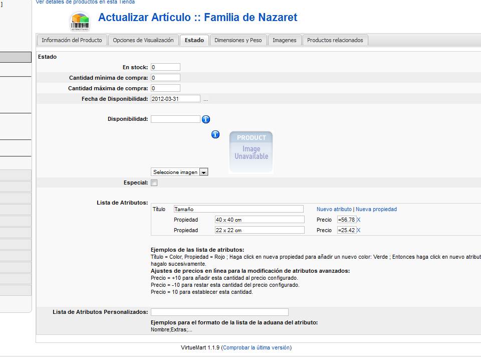

Tengo un producto con 1 atributo y 2 propiedades que pertenecen a 2 tamaños distintos y cada uno con 1 precio diferente, según se muestra en el pantallazo Familia de Nazaret.jpg. Cuando añado 1 de cada tamaño en el carrito de la compra, éste aparece según el archivo Carrito BlackandWhite.jpg, cuando debería figurar 1 artículo de cada tamaño y después el total, y no 1 artículo de 22 x 22 cm y 2 artículos de 40 x 40 cm, que no es lo que he añadido al carrito. ¿Esto es normal?. ¿Qué puedo hacer para cambiarlo?

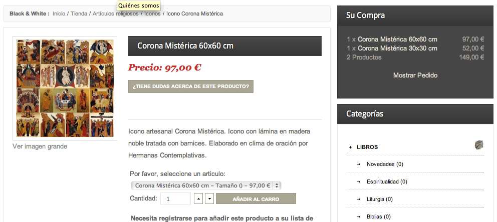

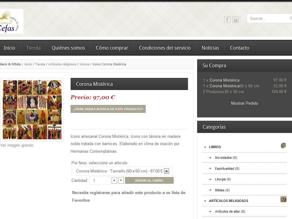

Lo he hecho tal como me dices. En esta ocasión se trata de un cuadro con 2 tamaños, por lo que he creado el atributo "Tamaño" y 2 subproductos, uno de 30 x 30 cm y el otro de 60 x 60 cm. Si añado al carrito 1 cuadro de 30 x 30 cm, aparece lo que ves en el fichero 30x30.jpg, pero si añado después otro de 60 x 60 cm, la información del carrito es como ves en el 60x60.jpg. Verás que al cuadro de 30 x 30 cm le ha colocado la leyenda 60 x 60 cm y que en el total aparace 2 productos 30 x 30 cm, lo que no coincide con la realidad. ¿Me puedes ayudar para solucionar esto?

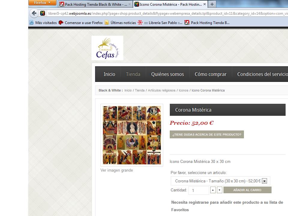

Por favor haz la prueba con este:
http://libreri5-cp42.webjoomla.es/index.php?page=shop.product_details&category_id=14&flypage=webempresa_details.tpl&product_id=11&option=com_virtuemart&Itemid=71&vmcchk=1&Itemid=71
añadiendo a la cesta 1 producto de cada medida. Verás que el resultado de la cesta no es correcto. Este artículo está creado con el atributo tamaño y con 2 Items, uno por cada tamaño. En la ficha Estado de estos 2 subproductos aparece el atributo Tamaño con los valores correspondientes. Así es como creo que debe hacerse y como me gustaría configurar mis productos, pero veo que no funciona como debería.

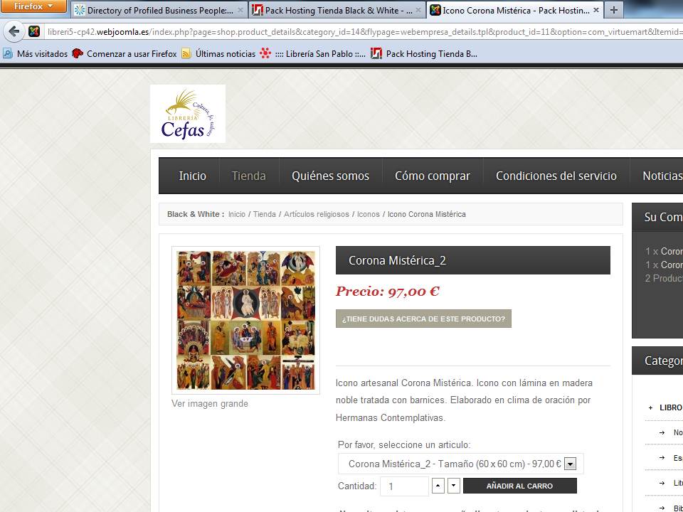

Prueba colocando un nombre diferente para cada subproducto pero conserva el atributo , por ejemplo :
- Corona Mistérica_1
- Corona Mistérica_2
Respondido : 03/04/2012 9:01 pm
Respuestas: 123
Nada, sigue creando mal la información del carrito. Adjunto pantallazo.
