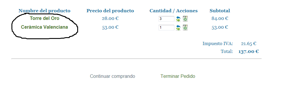

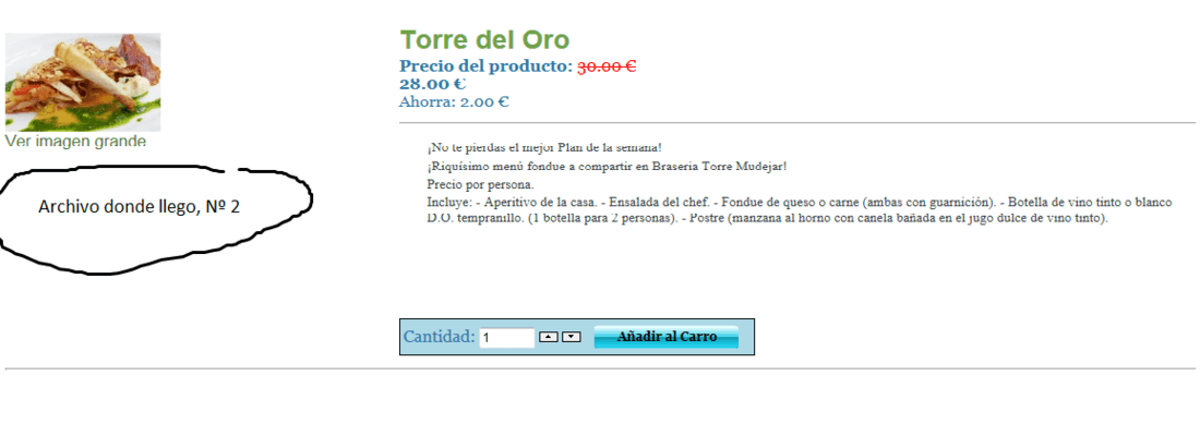

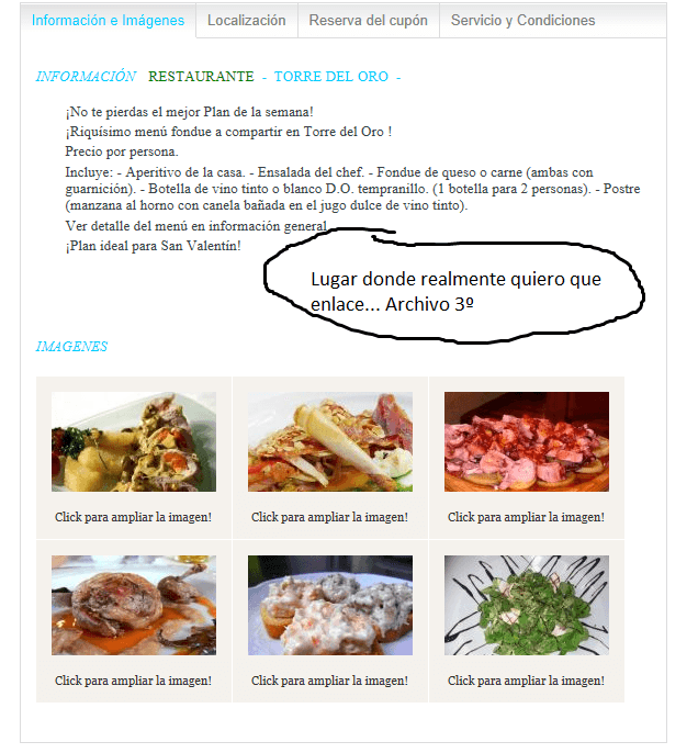

Si, he estado mirando el link que pusiste tú, es parecido a lo que quiero hacer, pero para mi intención, no haría falta que mostrara en el FrontEnd esos vinculos, sólo que me llevara directamente a otro lugar que quiero indicar, no donde conducen ahora.
Me explico mejor; cuando pincho sobre uno de estos links, me lleva al detalle del producto y realmente no quiero que enlace ahí, quiero llevarlo a otra dirección dentro del mismo portal. (Archivo3 )
Esto sería con varios productos, no únicamente para este... Por esto me gustaría saber donde puedo ir cambiando los links, de los productos que fuera introduciendo en un futuro..
Adjunto archivos
Muchas gracias por la ayuda

No, está todo dentro del portal, igual que " Torre del oro " hay otros sitios aún por montar, estos los tengo de pruebas... pero está todo dentro del portal ( oculto en una dirección ) a la cual me gustaría que esos links, apuntaran cuando se pulsara el link del " Archivo1 " para que llevaran a " Archivo3 " NO como ahora hace que lleva a " Archivo2 "
Me entendiste ahora ?
Muchas gracias por tu ayuda...

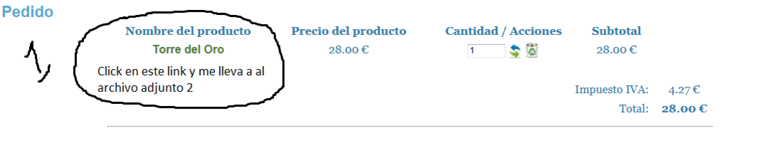

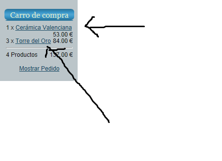

La primera imagen que indicabas corresponde al módulo de compra. Puedes probar a realizar el cambio en el enlace editando el archivo components/com_virtuemart/themes/NOMBRE_TEMA/templates/common/minicart.tpl.php en donde NOMBRE_TEMA es el nombre del tema (plantilla) de Virtuemart que estás usando.
Concretamente el enlace estaría en una línea parecida a esta (puede cambiar dependiendo del tema de Virtuemart):
 x <a href="">
El enlace sería .
La segunda imagen corresponde al resumen de pedido en el proceso de compra. Si trabajas con los impuestos incluidos (los precios ya se muestran con los impuestos aplicados) tendrás que editar el archivo components/com_virtuemart/themes/NOMBRE_TEMA/templates/basket/basket_b2c.html.php.
En esta caso el enlace ya viene integrado desde otro archivo de Virtuemart, por lo que puede resultar más complicado cambiar el enlace.
Respondido : 02/04/2012 12:59 pm
