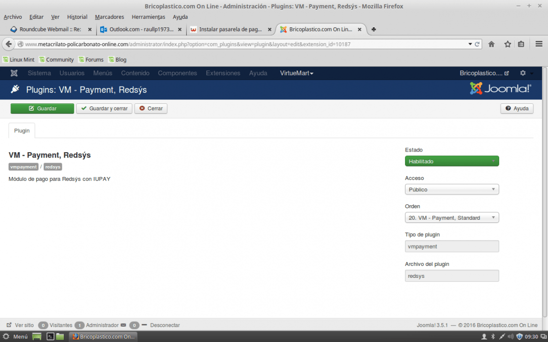

Hola: aún teniendo las claves el problema es que no veo dónde está el módulo para introducirlas:
Lo único que tengo de la pasarela de pago es lo que adjunto en captura

Para configurar el módulo en VirtueMart , tendras que ir a "componentes"->"Virtuemart"->"Tienda"->"Métodos de pago" y pulsar en añadir.
Le das un nombre al método de pago, es el que se les mostrara a los clientes, y opcionalmente una descripción que también se mostrará a los clientes.
Selecciona en "Método de pago" -> "VM - Payment, Servired" y guarda los cambios pulsando en "aplicar"
Con los cambios aplicados, en la pestaña de configuración pondremos los datos de configuración de Servired:
Entorno Servired: Trabajar en el entorno de pruebas o el real. Elije el entorno de pruebas que te hayan asignado, cambia según la entidad.
ID Comercio: Código de comercio que te hayan proporcionado en sermepa / servired ( Tu Banco )
Clave de encriptación: Clave de encriptación proporcionada por la entidad bancaria
Clave de encriptación (pruebas): Clave de encriptación proporcionada por la entidad bancaria. El entorno de pruebas no es ofrecido por todas la entidades que funciona con servired. Si tu entidad no te lo ofrece sólo podrás usar el entorno Real
Número de terminal: Número de terminal proporcionada por la entidad bancaria. lo más habituales suelen ser el 1 o el 2.
Tipo de firma: Tipo de firma SHA indicada por servired. Recomendable "completo ampliado", pero tiene que coincidir con lo que te hayan asignado en Servired
Notificación Online: Es recomendable que esté a "notificación online: HTTP + ...", pero tienes que haberlo configurado así en servired, en caso contrario necesitas tener "Parámetros en las URL" puesto a "Sí" en tu configuración de servired.
Mostrar opción iupai!: Si se desas mostrar la opción de pago iupay! o no. Algunos bancos lo requieren para permitir el paso a producción luego se puede volver a quitar para simplificar las opciones de pago.
Título para iupay!: Texto que aparecerá en la opción de pago iupay!
Espero que te sirva esta información 😉
