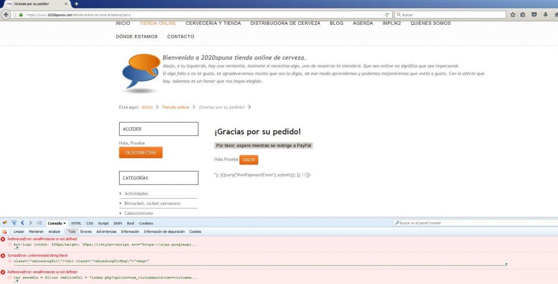

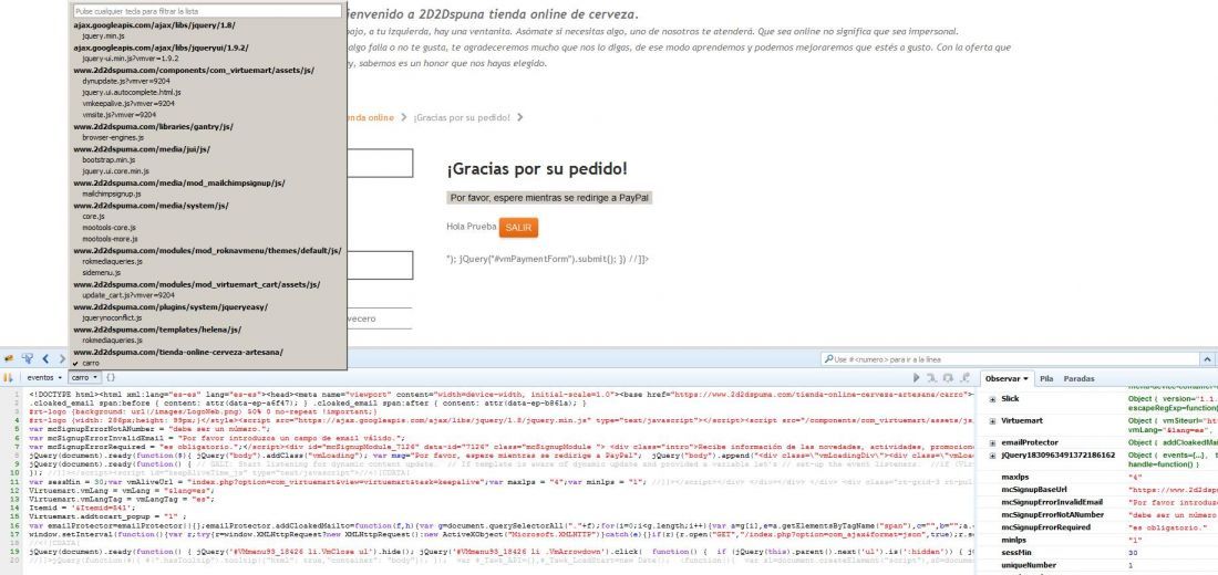

estoy trabajando con Joomla 3.6.0 y Virtuemart 3.0.16.
Después de hacer pruebas he pasado a entorno real y veo que Paypal ha dejado de funcionar. Al hacer un pedido da las gracia y te pide que esperes mientras redirecciona, pero no pasa nada.
Aparece una frase con código: ""); jQuery("#vmPaymentForm").submit(); }) //]]>"
¿Qué ha pasado? ¿cómo podría arreglarlo?

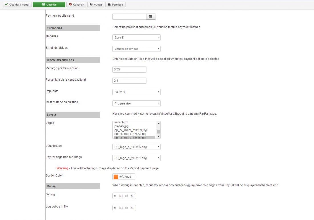

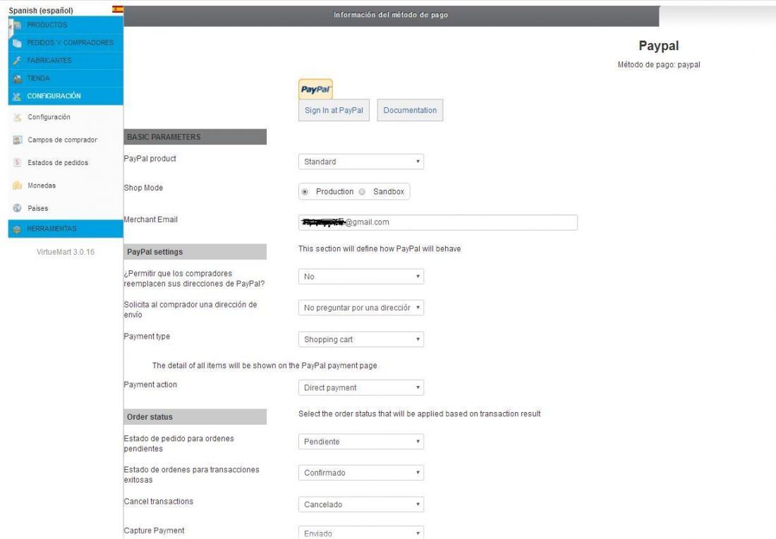

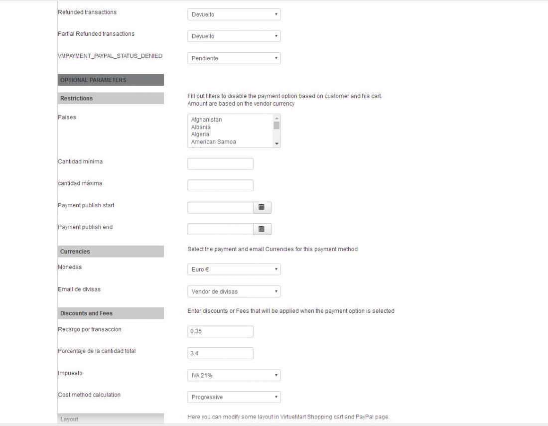

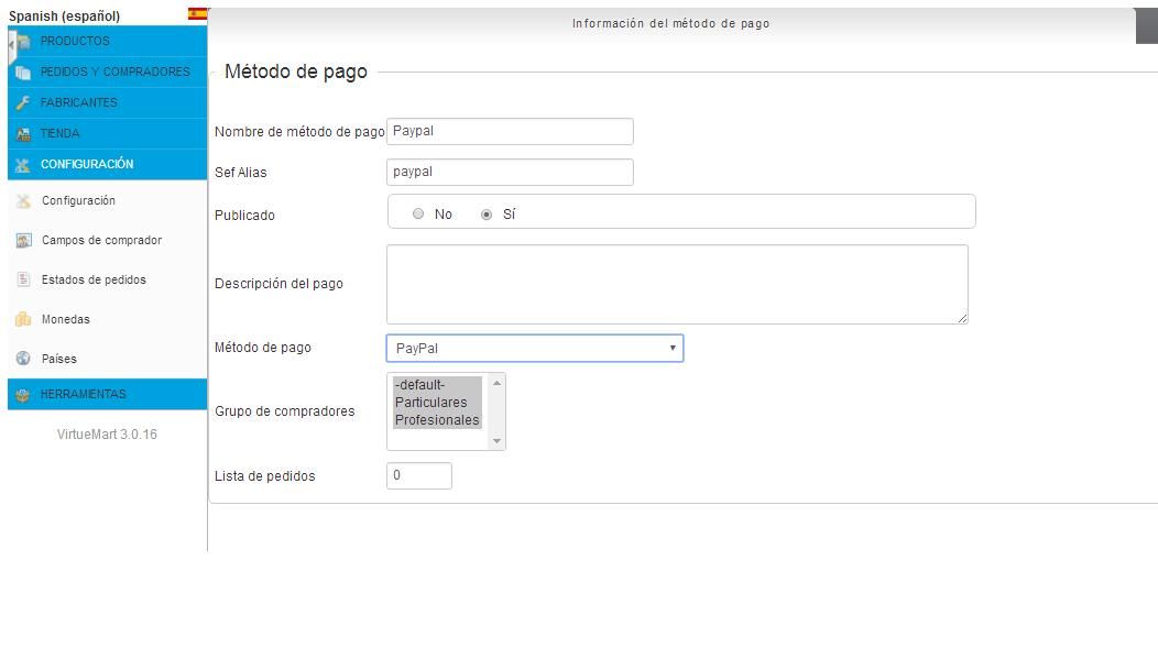

¿Podemos ver una configuración de la pasarela de Paypal en VirtueMart? (tapa los datos sensibles antes de adjuntar la captura).
Respondido : 06/08/2016 10:01 pm
Respuestas: 196
Hola, Luis,
adjunto las capturas que me pides.
Funcionaba antes de pasar la instalación a la raíz, no sé qué ha podido pasar.
Muchas gracias.
María.

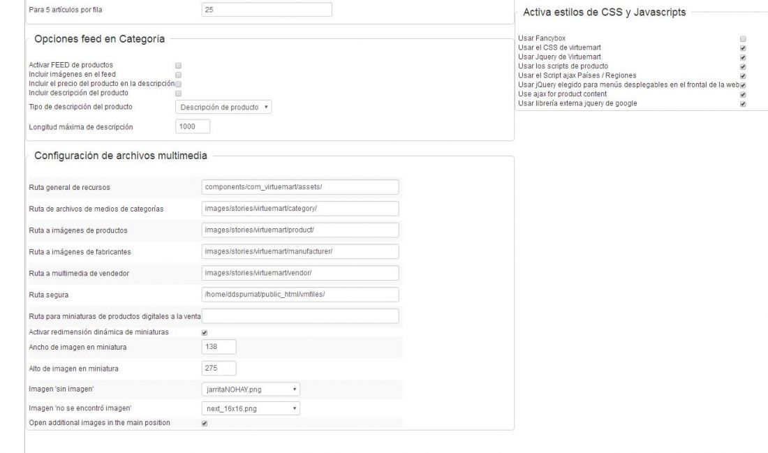

¿Que ruta tienes configurada en VirtueMart ahora para VMFILES?
Para saberlo vete a la administración de Virtuemart y pulsa en la opción Configuración. Vete a la pestaña Plantillas y en el parámetro Directorio para venta dinos que valor aparece.
Respondido : 06/08/2016 10:45 pm
Respuestas: 196
Hola de nuevo, Luis,
adjunto la captura del apartado que me indicas.
Si te refieres a la ruta segura para vmfiles la modifiqué al pasar la instalación a la raíz.
Veo que la tabla w47fa_contenttabla todo el rato se bloquea, por si el error estuviera en otro sitio y se reflejara en Paypal.
Gracias por la ayuda.
María.

No he arreglado nada, sigo con el mismo error, y no lo entiendo porque la copia era anterior. No sé qué pensar, le he dedicado muchas horas y sigo parada con lo mismo, echadme una mano por favor.
Por resumir, el Paypal no redirecciona al confirma la compra, dejo una captura de pantalla con el error.

lo he arreglado, un plugin me daba el error.
