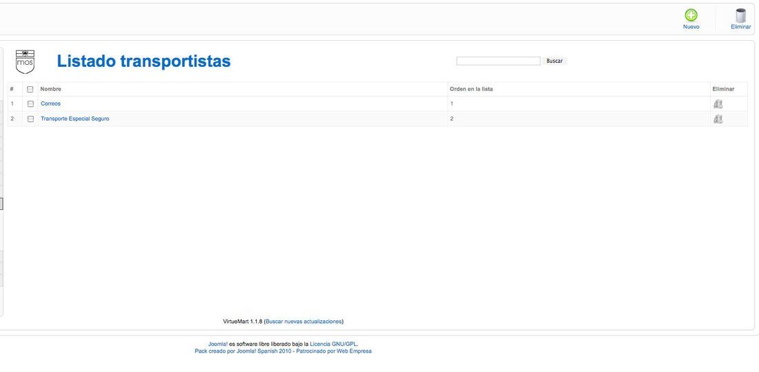

2º En dicha pantalla y en otras muestra como transportista el nombre de la empresa vendedora y no ningun registro de la lista de transportistas. adjunto captura lista transportistas:

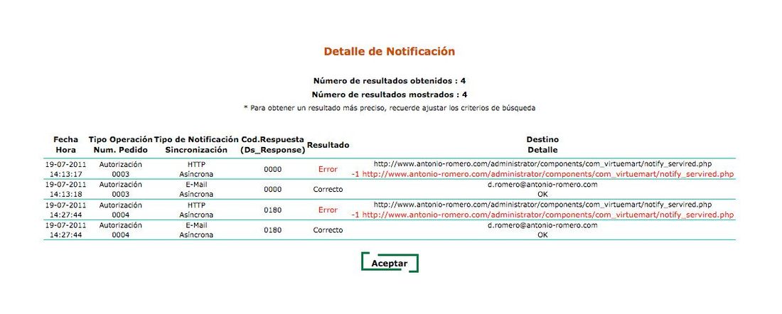

acabo de ir al modulo de gestion del tpv virtual, a las notificaciones y salen errores en la notificación por HTML. Estará ahi el origen de algun problema? pongo captura:
Creo que el archivo notify_servired.php no tiene nada que ver con notificacion_sermepa.php
Respondido : 19/07/2011 1:31 pm

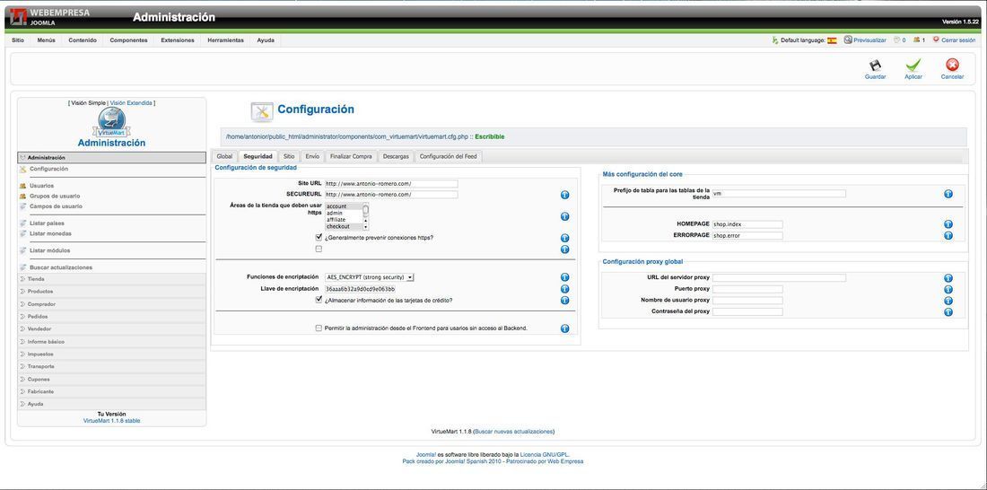

Realiza la siguiente comprobación: vete a la administración de Virtuemart y entra en el apartado Configuración. Después vete a la pestaña Seguridad y comprueba los valores que tienes en los campos "Site URL" y "SECUREURL". Estos datos deben coincidir con los que se usan para navegar por la web.
Por ejemplo, si la dirección de tu web es http://www.antonio-romero.com en los dos campos anteriores deberá estar el valor http://www.antonio-romero.com
Respondido : 20/07/2011 1:05 pm
David Romero
Respuestas: 342
Bueno, pone http://www.antonio-romero.com en ambos, no sé si es correcto que vaya con los http:// pero los tengo puestos, bueno te pongo una captura y así ves las otras opciones que no sé si estsrán bién

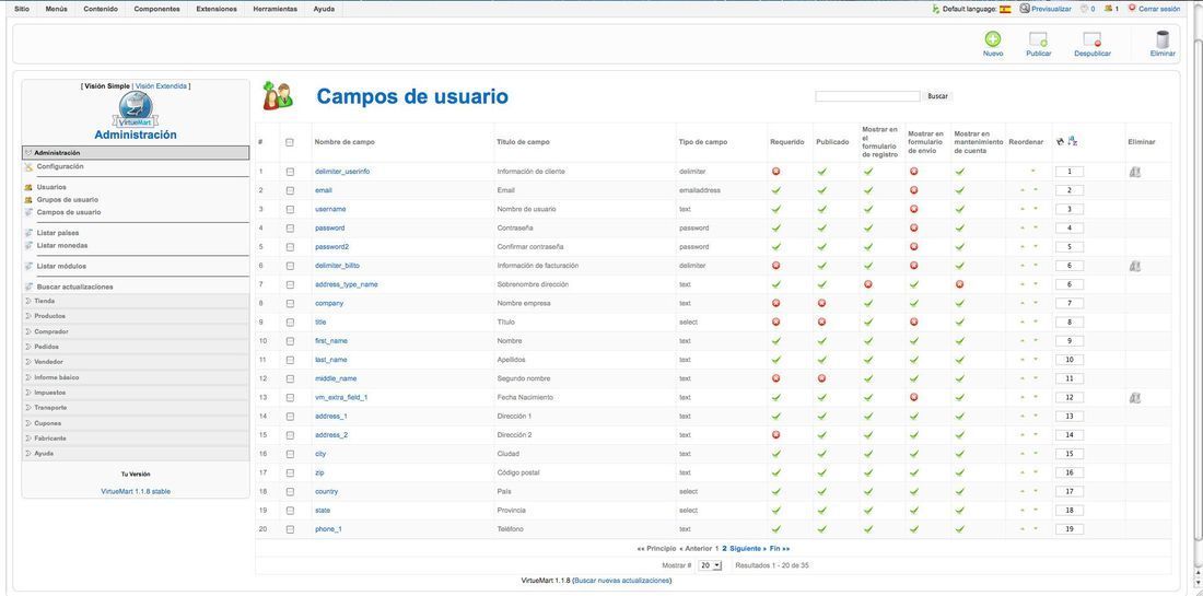

Hola David,
¿Has realizado modificaciones en los campos de usuarios?
http://virtuemart.webempresa.eu/index.php?title=Campos_de_Usuarios
Saludos,
Respondido : 21/07/2011 10:56 am
David Romero
Respuestas: 342

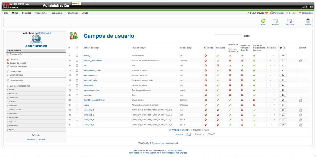

si, he añadido algun campo y he puesto como requerido algun otro...por que lo dices? puede ser algo de ahí?
Te pongo las capturas de pantalla:
Respondido : 21/07/2011 11:34 am
Hola David,
Creo que ya se donde está el problema. Como bien apuntaba Jordi el problema parece estar en los campos de usuario que has añadido.
Para el campo de la fecha de nacimiento, en lugar de crear un nuevo campo, cogiste uno de los extra_field que incluye la administración de campos personalizados en Virtuemart. Esto suele provocar distintos problemas, entre ellos, el que te está ocurriendo.
Mi consejo es que desactives el campo "Fecha Nacimiento" y crees un nuevo campo desde cero, y no usando los campo extra que incluye el propio Virtuemart, con los nombres extra_field_1, extra_field_2, etc.

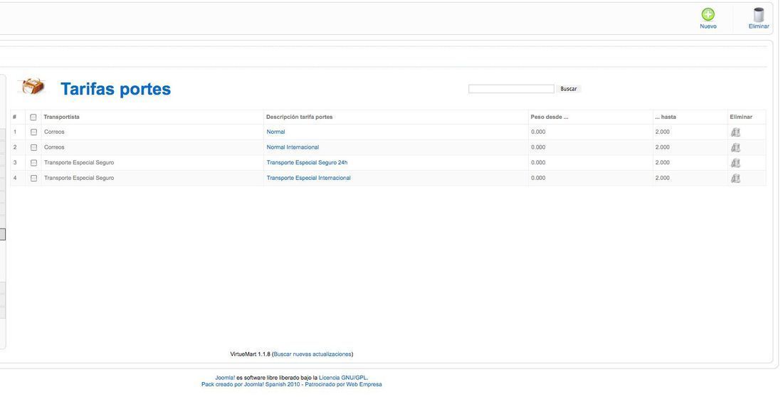

SOLUCIONADO🙂 🙂 , era ese el problema y ya he puesto orden en los campos de usuario, de una tacada se han solucionado casi todos lo problemas salvo el detalle de que sigue apareciendo como transportista la empresa vendedora. ¿Será porque los portes son gratuitos a partir de cierto importe y entonces no sale ningun transportista salvo cuando los portes no son gratuitos?...
Respondido : 21/07/2011 4:16 pm
Hola David Romero,
¿Puedes adjuntar capturas de como tienes configurados los portes gratuitos y transportistas actualmente?
Respondido : 22/07/2011 7:52 pm
David Romero
Respuestas: 342
los portes gratuitos tan sólo tengo en la edición de tienda puesta una cantidad en euros a partir de la cual el porte es gratuito, y luego en transportistas tengo el resto, que es CORREOS o Transporte Especial y en función de si es nacional o internacional tiene unos portes u otros. te pongo captura
