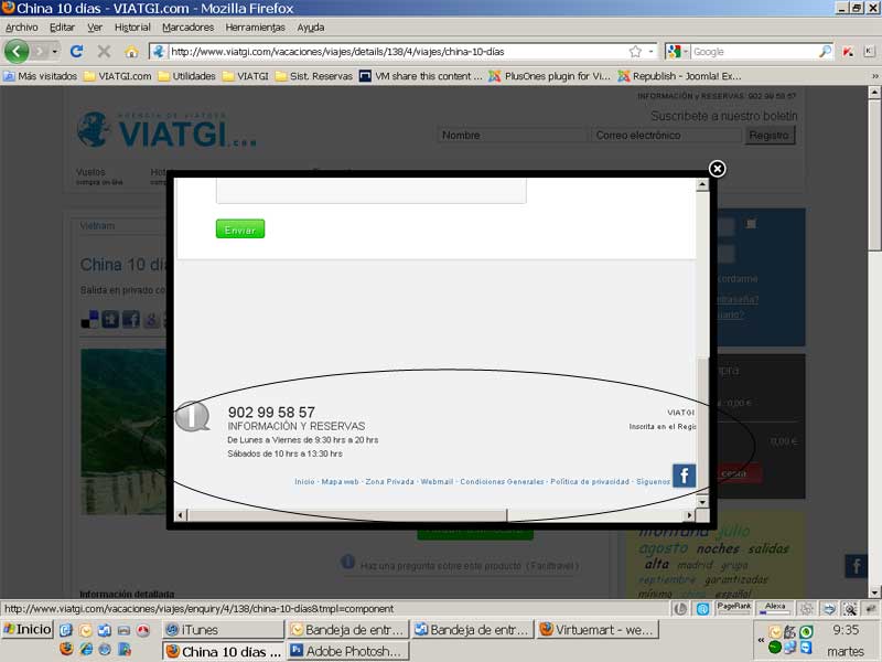

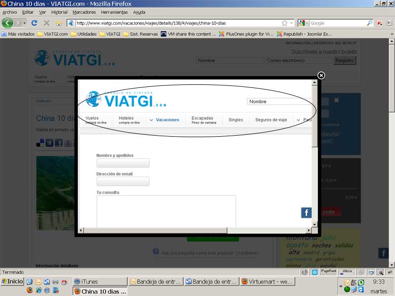

Tengo una duda... no sé si podría hacer que únicamente se abriera el formulario con los campos solicitados y sin la cabecera de mi web ni el resto de la página.
Adjunto imágenes para explicarme.
En el pop-up me aparece también la cabecera de mi página con su menú principal y demás... cosa que no quiero que aparezca.
¿Se puede hacer? Si la respuesta en afirmativa... ¿cómo?

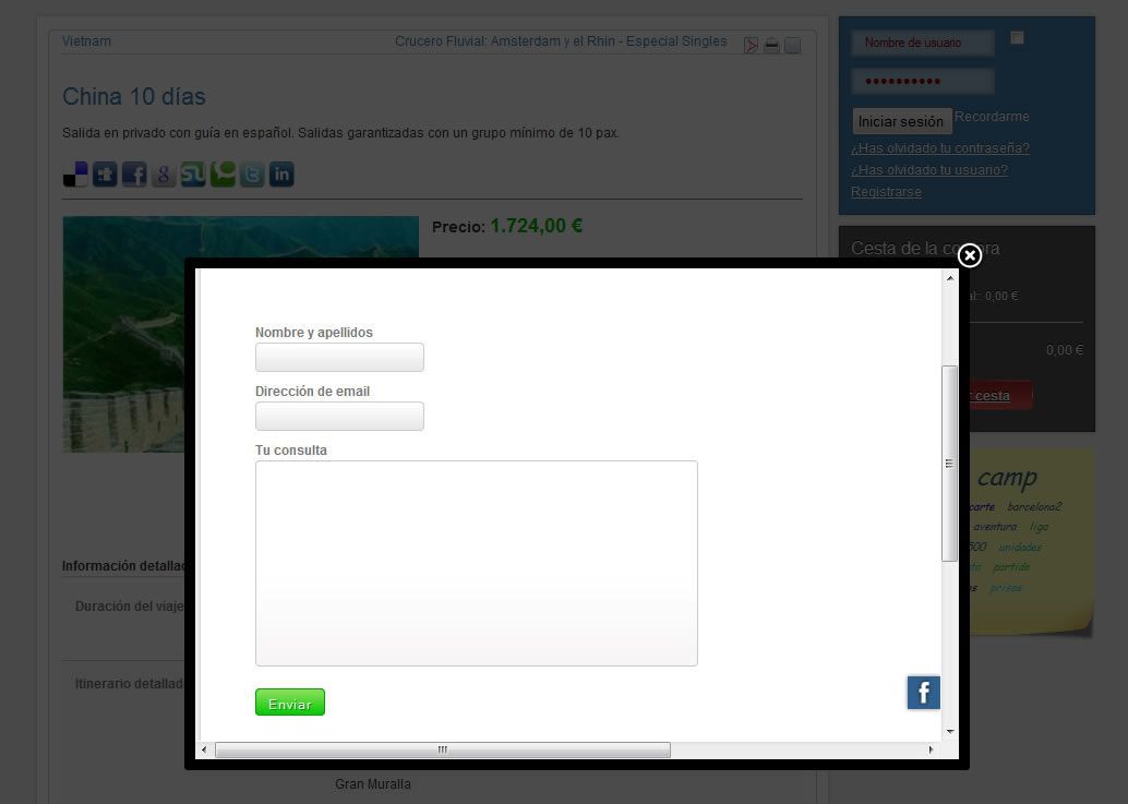

    Visualizo http://www.viatgi.com/vacaciones/viajes/...8/china-10-d%C3%ADas y luego hago click en "Haz una pregunta sobre este producto" y se muestra correctamente.
    Adjunto captura de pantalla.
    Saludos,

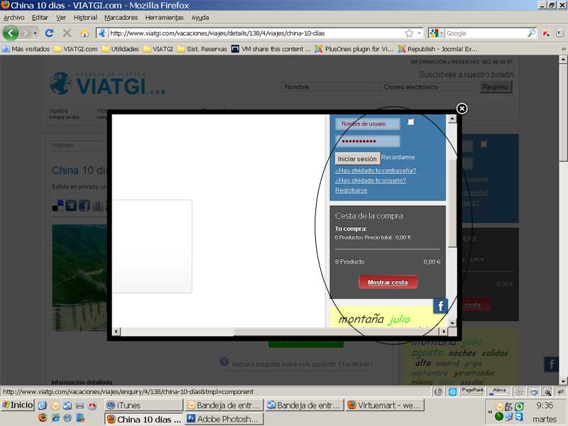

    El problema no es que no se muestre, sino que se muestra el formulario pero con toda la web de fondo. Yo lo que querría es únicamente mostrar el formulario. Sin logo, sin menu principal, sin pie de página...
    Adjunto imágenes para indicar todo lo que no querría mostrar en el pop-up.

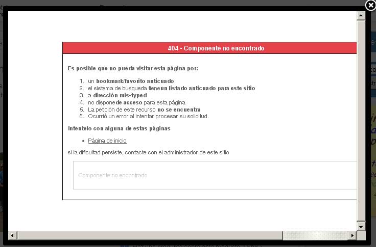

    Sigue sin funcionar. Si sustituyo lo que me decís se me acaba mostrando la página de incio de la web.
    Acabo de desactivar el SEO para que le hechéis una ojeada.
    Aquí te dejo una url: Producto
    Te adelanto que la url que construye es la siguiente:
     http://www.viatgi.com/index.php?page=shop.ask&flypage=flypage_default.tpl&product_id=157&category_id=4&option=com_virtuemart&Itemid=94&tmpl=component
