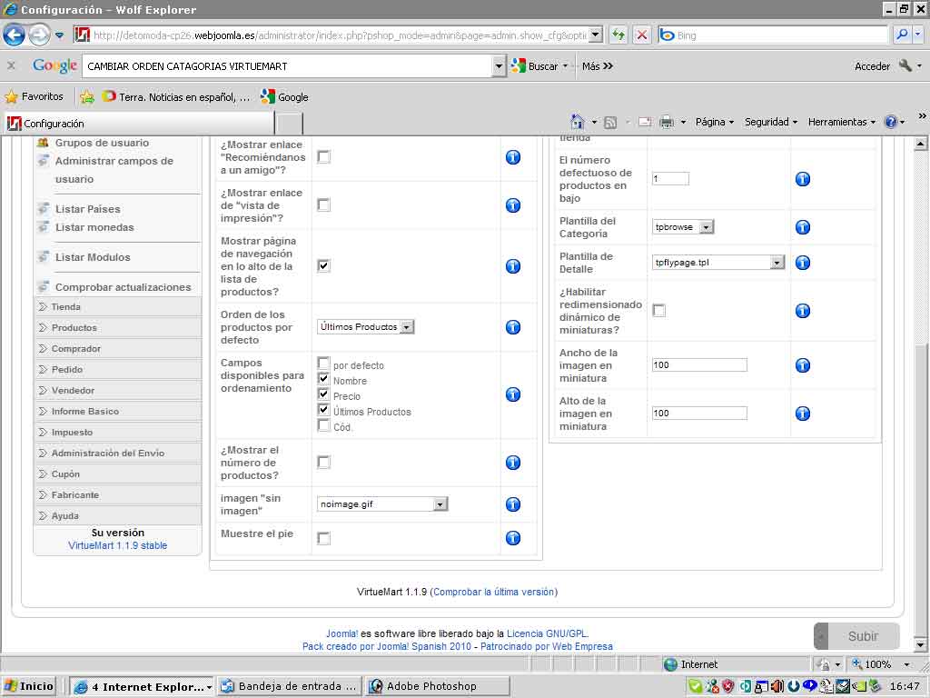

Es que no quiero que se muestra la cantidad de articulos en una catagoria (virtuemart) de productos
y segun tengo entendido se hacen dehabilitar la pestaña , configuracion - sitio - ¿mostrar numero de productos? , lo hago pero me sigue mostrandoles

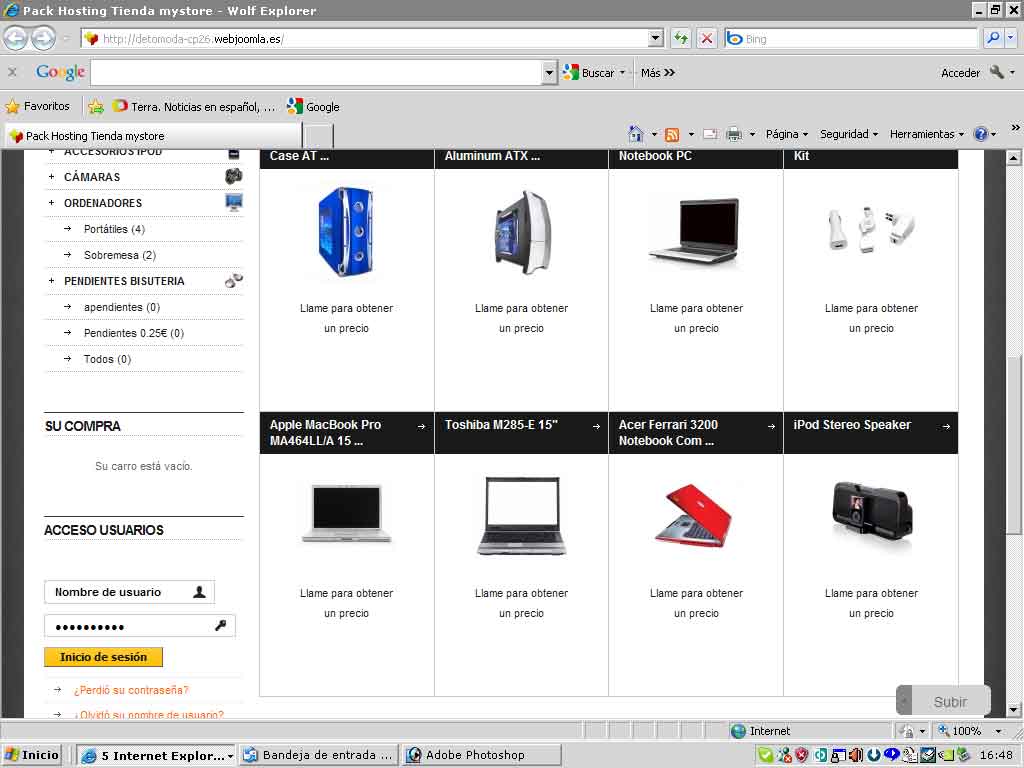

Es que detras de la categoria indica el numero de producto que contien esta categoria , pj portatiles(4) - VER ADJUNTO
siempre estamos hablando de virtuemart
Bueno se supone deshabilitar ¿mostrar el numero de productos? el numero deaparece ,bueno lo tengo hecho - ver adjunto pero el numero sigue ahi
http://detomoda-cp26.webjoomla.es/

Hola Paul
Debes ubicar el archivo : /modules/mod_tpindexvm/tmpl/default.php , en la línea 136 aproximadamente esta el código del nombre de subcategorías y cantidad de productos.
Lo puedes ubicar por los paréntesis, elimina el código pero respeta la construcción de la cadena, debería quedarte algo como lo siguiente:
$data .= "
  • name . "">" . $child[$i]->name . "

    Hola Paul,
    Lo que indicas de deshabilitar el número de productos en la configuración de Virtuemart --> sitio --> ¿Mostrar el número de productos?, funciona cuando se muestran categorías en Virtuemart, pero no está relacionado ese parámetro con el módulo del tipo mod_tpindexvm
    Entiendo entonces que la solución que aporta Jhon, es la correcta para la visualización del módulo en cuestión de ProductosCategorías.
