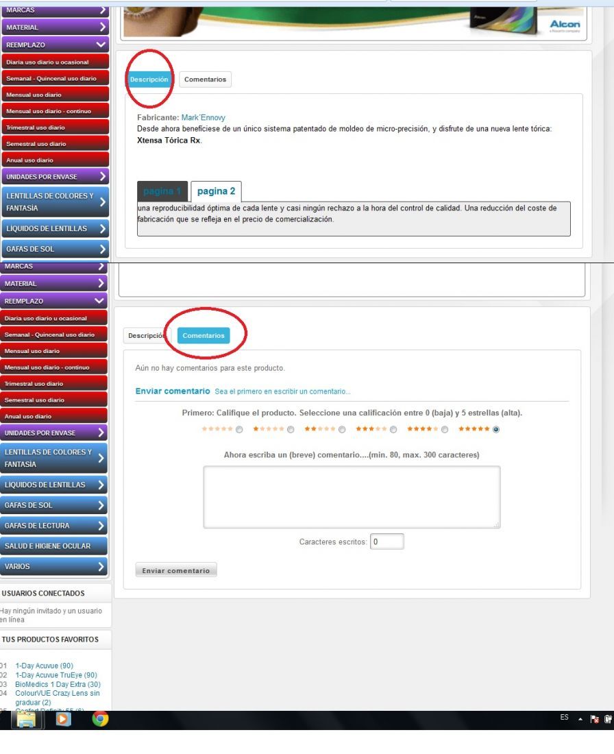

Tenía mi sitio con la plantilla yourshop y con Virtuemart 2.5 y Virtuemart 2.6. En el se podía ver la página de detalles de los productos con la descripción en un tab y las valoraciones en otro tab, según la imagen1 que adjunto, de manera que no ocupaba mucho pues sólo era visible una de las dos pestañas.
He dado el paso de adaptar todo el sitio a la plantilla epimeteo, siguiendo con jommla 2.5 y Virtuemart 2.6, para en breve dar el salto a jommla 3.x con virtuemart 3.x y publicarlo ya con dicha plantilla.
Por ello estoy mejorando cosas que necesito en la plantilla epimeteo con joomla 2.5 y, entre ellas, una de las carencias que veo es que en la vista del producto la descripción y las calificaciones salen a la vez, una cosa bajo la otra, de manera que ocupan mucho en vertical y la página se hace pesada por la altura que adquiere.
Viendo que en la plantilla yourshop me gustaba el que estos datos se mostrasen con tabs he visitado la web de Gavick y tras documentarme he realizado los cambios necesarios para recreaar estos tabs en la epimeteo con Jommla 2.5 y ha funcionado correctamente. No los he recreado en la vista de los productos, para no liarme, pues en breve quiero pasar a joomla 3.x pero los he recreado en un artículo y funcionan bien, podeis verlo aquí http://www.vision65.com/horario
El caso es que con los mismos cambios de código HTML y javascript no consigo que funcione en joomla 3.4 y virtuemart 3.0.4, con la misma plantilla. Analizando con Firebug veo que da un error en el archivo ../templates/epimeteo/js/script.js que es el que contiene la función necesaria para su funcionamiento y no se por que va.

No, no he usado ningún plugin. Simplemete vi en el archivo de la vista del producto de la plantilla yourshop como estaba hecho el código para que alli se mostrase los datos en pestañas.
Con las pistas de ese código di con el siguiente post de gavick https://www.gavick.com/forums/esport/new-tab-in-product-description-19702 donde se confirmaba que con incluir tres fragmentos de código se hacía el sistema de tabs.
Como comentée ayer, no he querido implementarlo en el archivo de de la vista de detalle del producto por no liarme ahora, pero como el sistema es el mismo para poder implementarlo en un artículo de contenido lo he hecho, a modo de prueba en un artículo, pues si en el funciona también funcionará en el archivo de la vista del producto. Así me ahorro modificar ese fichero hasta no estar seguro de que funcionará.

De esta manera en la plantilla epimeteo con Joomla 2.5 y Virtuemart 2.6 ya funciona. Sólo que en el arículo de prueba, pero de igual manera va si inserto los códigos de la parte 1 y 2 en el archivo templates/epimeteo/html/com_virtuemart/productdetails/default.php.
Pues bien todo esto, de idéntica forma lo pongo en la plantilla Epimeteo con Joomla 3.x y Vituemart 3.x de los packs tienda y en ellas no funciona.
Como comenté, probando con firebug la respuesta de dicho script en la plantilla con joomla 3 muestra un error que no se de que va, ya que mis conocimientos de estos temas son los que por el puro echo de ir aprendiendo de forma autodidacta he adquirido con los años. Pero he aprendido mucho con el empeño y con la mejor forma de hacerlo que es la prueba, el error e ir siempre un paso más alla usando como base lo ya aprendido.
