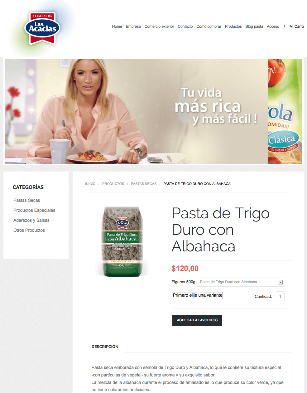

Intenté configurar el módulo de Virtuemart para que además de las categorías, muestre los productos que hay en cada una de ellas.
Por ejemplo que debajo de Pastas Secas (en el módulo CATEGORÍAS de la izquierda), aparezcan:
- Pasta Natural
- Pasta al Huevo
- Pasta Integral
- Etc.

El módulo de categorías de Virtuemart está preparado para mostrar únicamente las categorías de la tienda, y no los productos. Por tanto, no podrás conseguir algo así con este módulos.
Existe el módulo de productos de Virtuemart que te permite mostrar productos destacados, últimos productos, productos aleatorios, etc., pero se cargarán e una caja aparte del módulo de categorías.
Si lo quisieras todo junto tendrías que preparar un módulo de tipo HTML que tuviera los enlaces a las categorías y a los productos.

Hola Pablo, gracias por tu respuesta.
Entonces voy a crear un módulo HTML y le voy agregando los links manualmente, creo que esa es la mejor solución teniendo en cuenta que el módulo que viene por defecto no incluye la funcionalidad que necesito.
