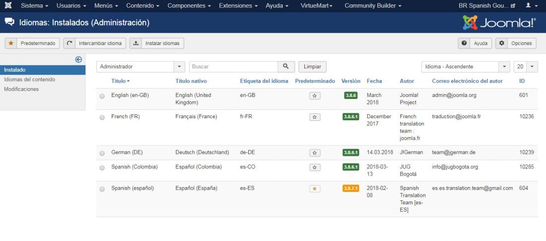

he ido a mirar en los idiomas instalados, y me dice que la versión del idioma spanish no coincide con la versión de joomla, este puede ocasionar que algunas partes se vean en inglés o algo así....
He visto un spanish en la versión correcta, y la he instalado, pero resulta que es ES Colombia, y ahora no se borrarlo.
No se que debo hacer, porque la versión del Español ES es superior a la de joomla...

perdona, adjunto captura de pantalla del modulo de idiomas.

La versión actual de Joomla es la 3.8.7, podrías evaluar actualizar tu Joomla para que este acorde con la versión del idioma.

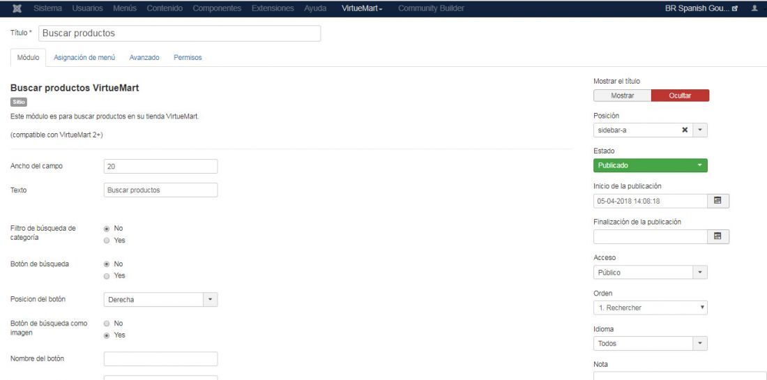

Adjunta una captura de la configuración del modulo de buscar de Virtuemart para que podamos revisarlo.

aquí mando las 2 capturas.

Hola verónica.
igual es que me estoy perdiendo pero veo que dices :
si el visitante está en la página en alemán, no se refleja el resultado. Es decir, si el producto no ha sido traducido y hemos entrado solamente la versión en inglés y guardado, el buscador solamente nos encuentra el producto si estamos en la página en inglés.
El buscador los muestra por caracteres, es decir, si el producto no estar traducido no lo mostrara ya que supongo que el nombre sera distinto.
Para lo que buscas necesitas un buscador que te pueda mostrar productos por ejemplo por sku, con el modulo que te indique antes se pueden realizar esas búsquedas.
Con el modulo por defecto de VM solo buscara por caracteres.
