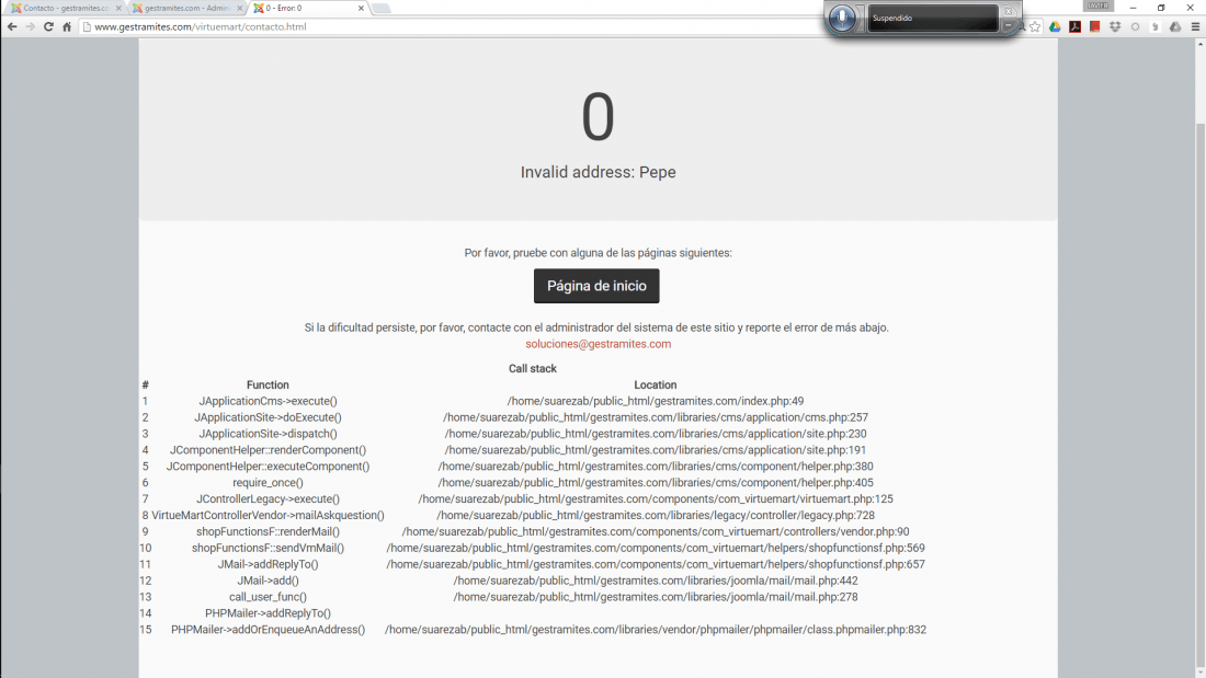

Pero ahora, haciendo las comprobaciones oportunas de todo, veo que si utilizo el correo de la tienda de Virtuemart y que dice "Puede usar este formulario para ponerse en contacto directamente con el propietario de la tienda", al meter los datos que se piden de un supuesto comprador que quiere hacer una consulta y cuando procedo a enviar la consulta , se abre una pantalla de diálogo que es la que aparece en el pantallazo que os envío y lo mismo ocurre cuando quiero comprobar el funcionamiento de "hAGA UNA PREGUNTA PARA ESTE PRODUCTO", sale un pantallazo, pero ni llegan esos correos, ni recibo la pregunta sobre el producto.
Imagino que son archivos que debo modificar, pero no se cómo.

Veo que tienes el modo de depuración habilitado, lo has habilitado tu?

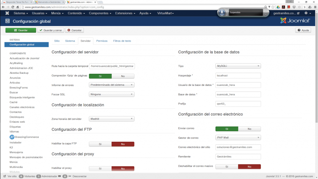

Tienes configurado correctamente el correo? tendrías que enviar algunas capturas de pantalla de la configuración del correo. Configuración Global => Servidor.

Te remito pantallazo en Servidor de mi configuración de correo.
El caso es que con esta configuración envío y recibo perfectamente correos mediante el formulario de contacto de joomla 3, pero si crees que debo hacer cualquier modificación, te lo agradeceré mucho.

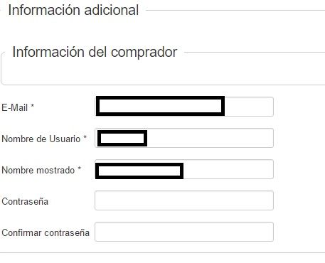

Revisa en el apartado ' tienda ' del menú de virtuemart, en la pestaña ' Información del comprador ' el correo que tienes insertado, si es posible que sea un correo del dominio o mejor si es el mismo que el del administrador.
