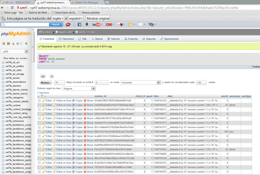

Respuestas: 167
ahi te mando una imagen he entrado en todas los datos y la verdad es que no encuentro nada de
MEDIUMTEXT o LONGTEXT es que estoy haciendo algo mal

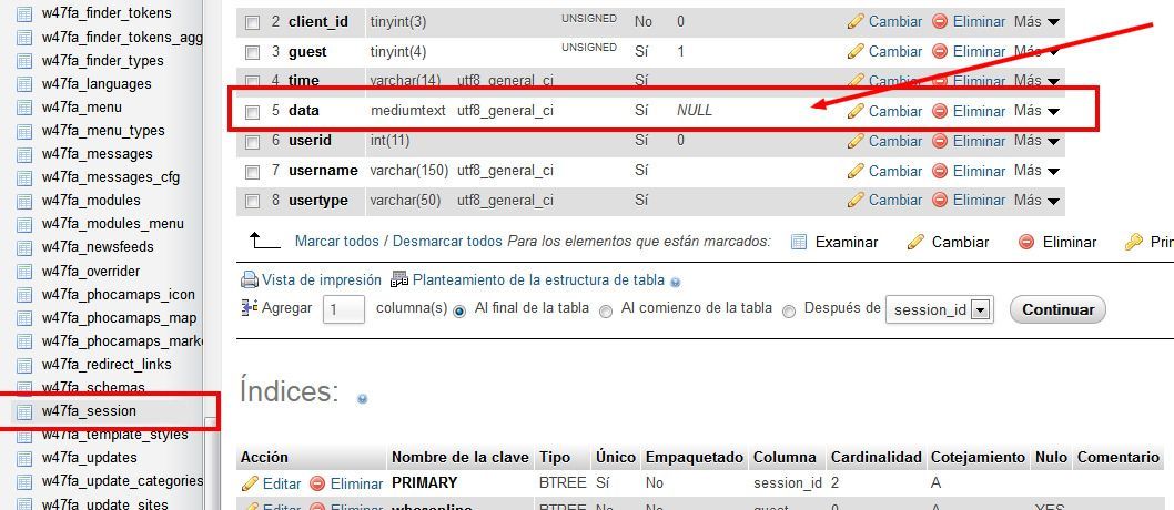

Hola Jose Pascual,
Te adjunto una captura de la tabla a buscar:
