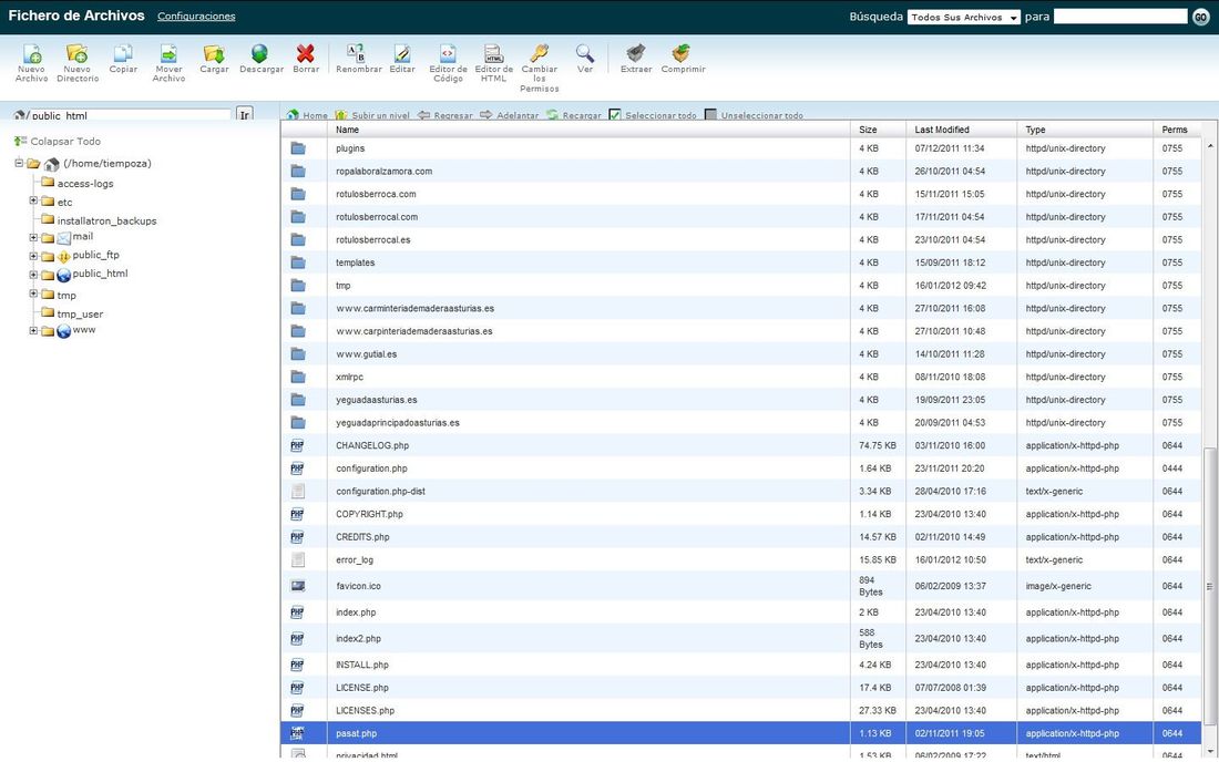

Hola, creo que posiblemente tenga algo mal en Pasat.php o esté en el lugar que no corresponde. Os pongo una captura de donde esta, y os adjunto el archivo .php por si tneis la amabilidad de obserlarlo a ver sui hay algo mal.
"//Conexi�n a la Base de Datos
mysql_connect("localhost", "tiempoza_ptjswe1", "XXXXXXXXXXXXX") or die(mysql_error());
mysql_select_db("tiempoza_ptjswe1ddbb ") or die(mysql_error());
// Obtenemos los datos que nos pasa 4B
$miorder= $_GET["order"];
$store= $_GET["store"];
// Determinamos si tenemos un numero de pedido y el numero de la tienda es correcto
if ($miorder!="" && $store=="PI00019019") {
// Obtenemos los datos de la transacci�n y del producto
$query = "SELECT * FROM jos_vm_orders WHERE order_id='" . $miorder . "'";
$result=mysql_query($query);
// Extraemos los datos para crear el resultado
$total = mysql_result($result,0,"order_total");
$referencia = mysql_result($result,0,"order_id");
$descripcion = $referencia;
// Calculamos el total y lo multiplicamos por cien, porque as� lo requiere 4B
$total = $total * 100;
// Precio en euros con moneda
print "M978" . $total . "n";
// Un elemento en la cesta de la compra
print "1" . "n";
// Referencia
print $referencia . "n";
// Descripci�n
print $descripcion . "n";
// Unidades
print "1" . "n";
// Precio en euros sin indentificaci�n de la moneda
print $total . "n";

El nombre de la base de datos esta mal:
Incorrect database name 'tiempoza_ptjswe1ddbb '
Tiene un espacio al final.
Saludos,
