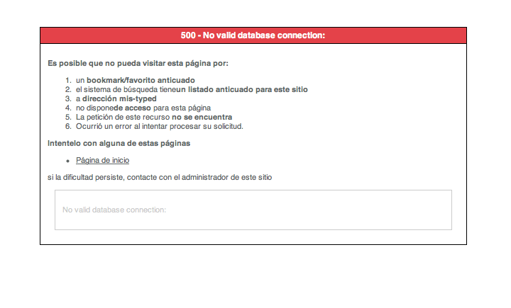

he montado una tienda virtual y el sistema de pago lo he realizado a través de la pasarela 4B.
En concreto, he seguido las instrucciones y los archivos proporcionados en este mismo foro, en este hilo este hilo.
Sin embargo, a la hora de realizar una compra y tras hacer todos los pasos hasta llegar al de pagar a través del sistema 4B me sale un mensaje de error de Joomla, un error 500 y que dice que "No valid database connection" (adjunto captura).
Me extraña este error, pues si se trata de un error de conexión de base de datos, he remirado todo y es correcto. Incluso en el archivo notify_pasat.php, donde hay que poner los datos de acceso a la base de datos.
¿Me podéis ayudar?
Muchas gracias.

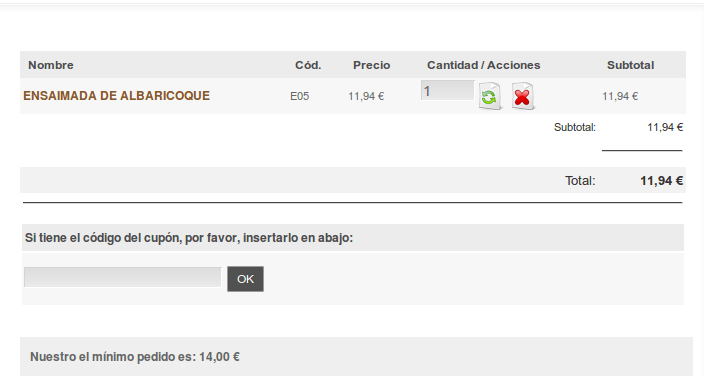

Lo primero que observo tras añadir productos a mi cesta es que no me aparece el botón de Checkout por ningún parte ¿...?
Quiero entender que es por la imposición de que el pedido mínimo sea de 14€ lo que se ve poco informado en la web.
Respondido : 20/06/2011 6:52 pm
Respuestas: 24
es cierto lo que comentas que se poco que el pedido mínimo tiene que ser de 14 euros. Es una cuestión a solventar.
En cuanto al botón de Checkout, aparece cuando el pedido es superior y se ha traducido por "Pagar". Aparece abajo a la derecha cuando se dan las condiciones.

además de los parámetros que me habéis sugerido, he estado revisando en especial los de conexión de la base de datos, pues el error que me da es un "500: No valid database connection".
E incluso, en el archivo notify_pasat.php, ubicado en la raíz, los datos están correctos; lo cual aún me extraña más el motivo del error.
