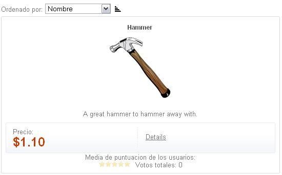

Buen dia, escribo porque tengo un problema con el virtuemart en la traducion, ya subi un pack de lenguaje pero deseo usar esta
Página de exploración de categorías: browse_3
pero me sale en la presentacion "Details" (les adjunto imagen), me decia price, pero ya lo corregi en uno de los archivos... pero este dato no lo encuentro. Espero puedan ayudarme a localizar el problema.

lcmike... espero que ya lo hayas podido resolver... pero bueno, si no te ayuda a ti, ayudaremos a otros que les pase lo mismo...
TEMA Details:
Tienes que reemplazar en: plantillaXXX/templates/browse/browse_3.php,
la linea:
<a href="">
por...
<a href="">
y en plantillaXXX/templates/common/productsnapshot.tpl.php, reemplazar lo mismo... "Details" por $product_details.
Saludos y suerte! 😉
