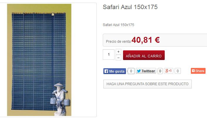

He migrado la web a Joomla 3.4.1 y Virtuemart 3.0.6.4 con plantilla Epimeteo. Tras hacer la migración JupgradePro y la importación de productos con CSVI detecto un error en los porductos derivados. Los problemas son dos:
Problema 1:
El producto "Padre" se muestra como derivado de un producto hijo. A su vez, el producto "Padre" contiene como derivado a ese mismo producto hijo más los restantes productos hijo.
Problema 2:
Deseo que los productos derivados (hijo) sólo sean accesibles a través del producto principal (padre) y ahora se visualizan como productos independientes, dando como resultado excesivos productos que solo se diferencian en las medidas. Además, los productos hijo o derivados no tienen imagen de producto.
Mi consulta es la siguiente: Para arreglarlo, qué me aconsejáis. ¿Debo hacer una nueva importación de los productos afectados con CSVI o hay alguna manera de quitar la asociación incorrecta? Adjunto imagen con la que se entenderá mejor lo que ocurre.
Saludos y gracias

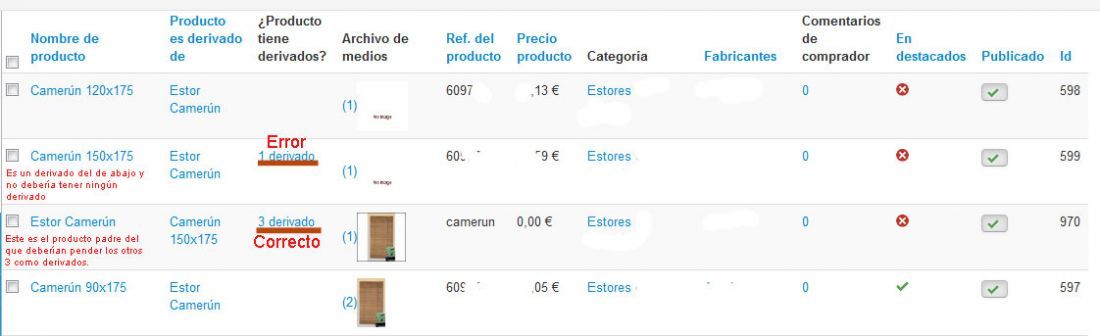

Hola John,
El problema es que hay dos productos con asociaciones y otro problema es que los productos derivados (hijo) se muestran como porductos normales indepndientes, cuando yo deseo que solo sean visibles dentro del producto principal (padre), como si fueran tallas, porque solo varían las medidas.
Prefiero hacerlo manualmente pero no tengo claro si es posible. Trato de explicarlo mejor partiendo de los productos de ejemplo de la imagen que adjunto de nuevo. El problema es que el producto que debería ser el principal (Camerún) cuelga de un producto derivado (Camerún 150 x 175) y por tanto, si elimino este, eliminaría el que debería ser el principal, ¿no?
Debería ser así:
Producto Principal, que contiene imagen: Camerún
Productos hijo (sin imagen, es la misma):
-> Camerún 90 x 175
-> Camerún 120 x 175
-> Camerún 150 x 175
Y así es como esta ahora:
Producto "SUPERPADRE" 😛 ERRONEO: Camerún 150 x 175
Producto derivado y Padre: Camerún (Que debería ser el principal)
-> Camerún 90 x 175
En resumen: ¿Cómo puedo solucionar manualmente ambas cosas? Eliminar el producto "SUPERPADRE" Erróneo y que se visualizen los derivados solo dentro del principal
Saludos y gracias

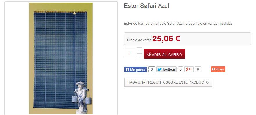

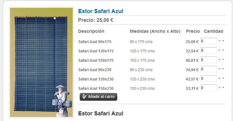

Estoy en ello. Pero me dicen que en lo concerniente a la vista de los productos esto depende de la configuración de la vista de la plantilla y que no tiene que ver con la importación. Adjunto imagen de como se veía con el pack Zeolite y de como se ven ahora con la plantilla Epimeteo.
Nota: Con zeolite usaba una vista incluida en el pack creada por webempresa, que ya sé que ahora no podemos usar.
"webempresa_details_sin_favoritos.tpl">webempresa_details_sin_favoritos.tpl"
Pero ¿hay alguna manera de que los poroductos derivados sólo sean accesibles dentro del producto Principal sin tener que crearlo todo de cero? Lo quisiera como en la imagen terminada en "vm1.jpg" u opción similar (con desplegable o lo que pueda ser)

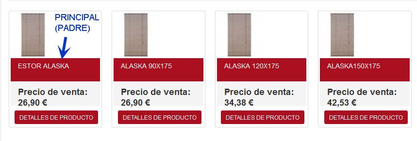

Hola Julen,
En el tutorial se muestra como crearlos, pero en mi caso el producto principal y los derivados ya están creados e importados como productos independientes. Lo que necesito es que los derivados se muestren dentro del Principal sin tener que hacer todo el proceso desde cero. (Adjunto una imagen para que podáis ver como lo tengo ahora)
saludos y gracias
